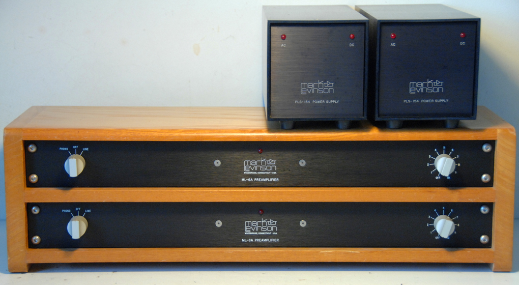

Je ne peux pas m'empêcher de mettre la photo de mes ML-6A, pour faire pendant a celle du ML-1 ( les coffrets bois Levinson sont superbes ! ) :

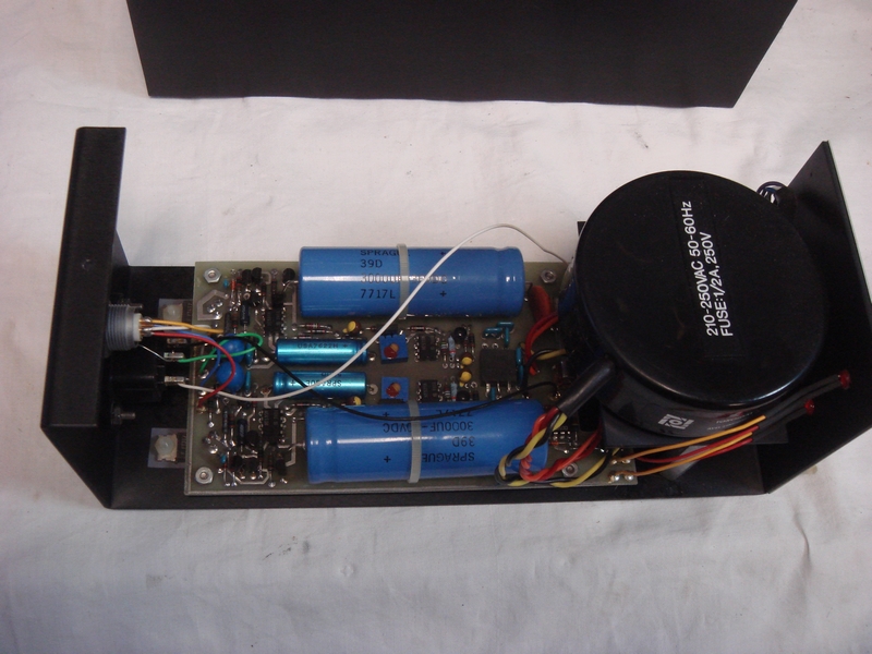

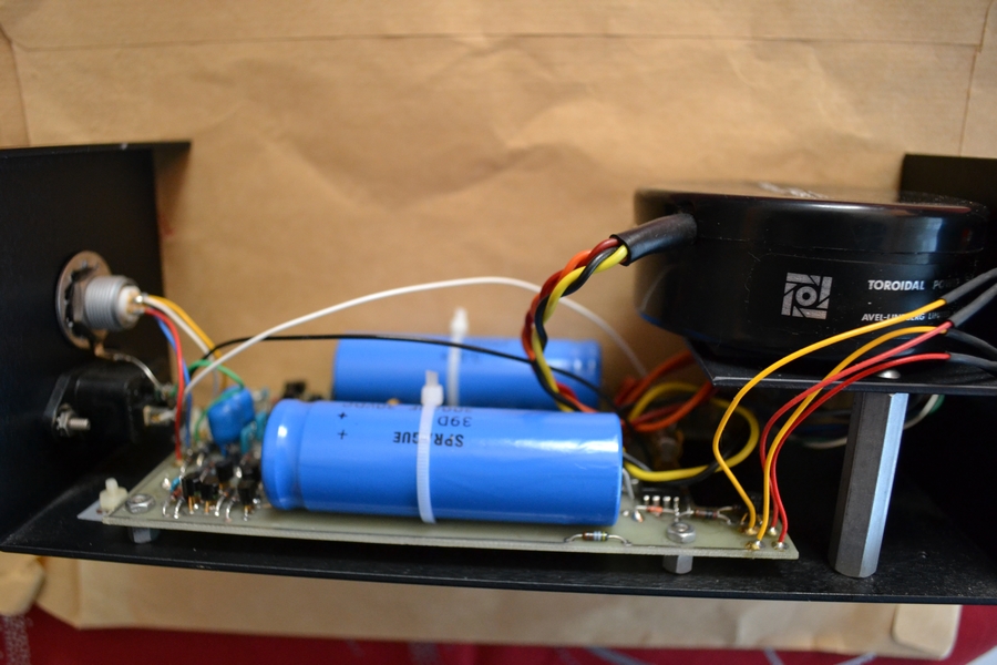

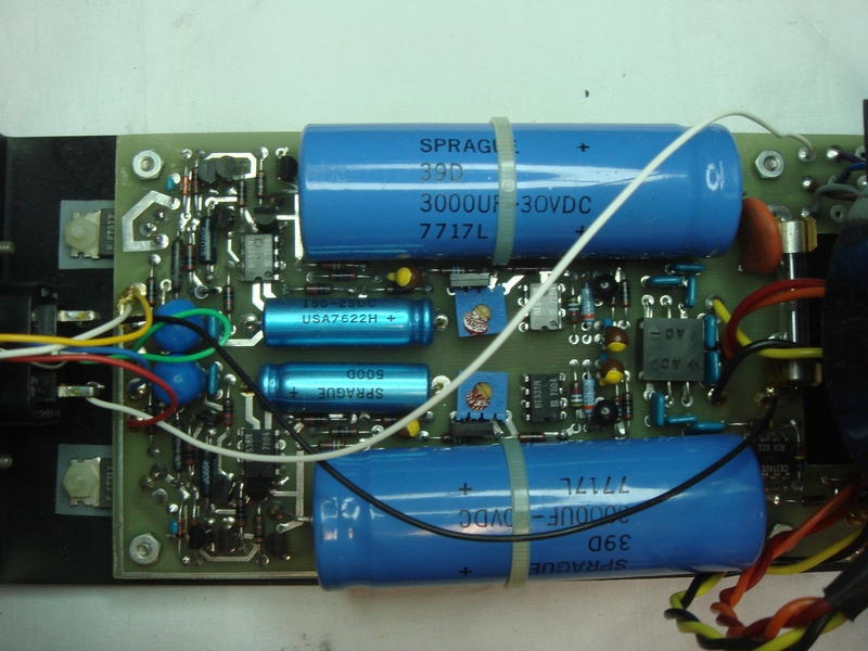

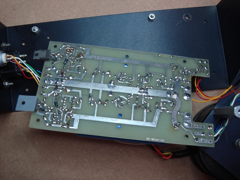

L'alimentation du ML-1 (PLS 150) est très discrète sur internet. Il n'y a pas tant de photos que ça, c'est donc l'occasion pour la présenter.
L'inspecteur m'avait indiqué lorsque je lui ai apporté l'appareil qu'un certain nombre de pannes sur ce ML-1 étaient dues au boitier d'alimentation.
Les condensateurs présents dans ce bloc subissent des contraintes non négligeables.
Bien que le mien était parfaitement fonctionnel, il a aussi été vérifié et les photos qui suivent sont avant toute intervention.
Vue d'ensemble de cette alimentation avec son transfo toroïdal de 250 V.
Alimentation ouverte.JPG (338.11 Kio) Vu 6425 fois
Condos en place.JPG (395.89 Kio) Vu 6425 fois
Le PLS 150 était parfaitement d'origine, parfaitement dans son jus. Les soudures sont dans un parfait état.
Etat des soudures.JPG (401.32 Kio) Vu 6425 fois

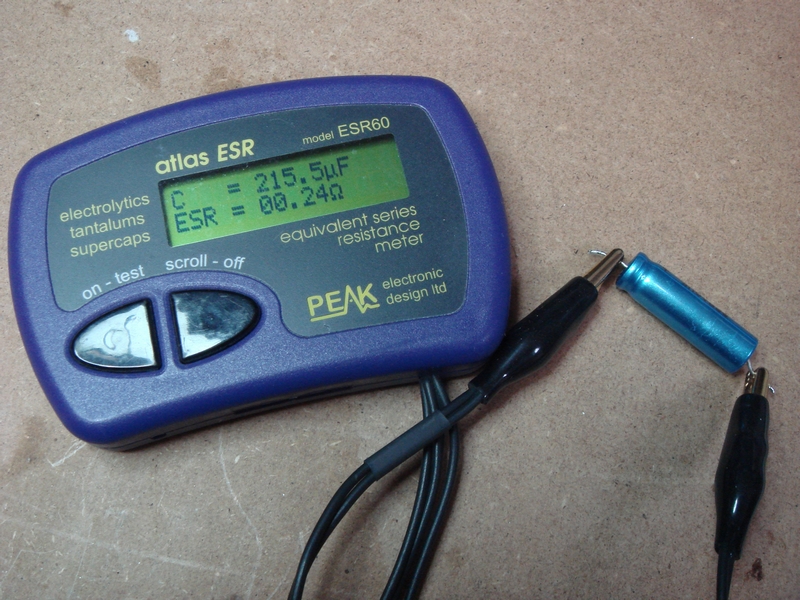

Constat d'usure pour ce condensateur qui a dérivé de 50% de sa valeur d'origine, à la casse.
1er condo 150 uF.JPG (435.94 Kio) Vu 6425 fois

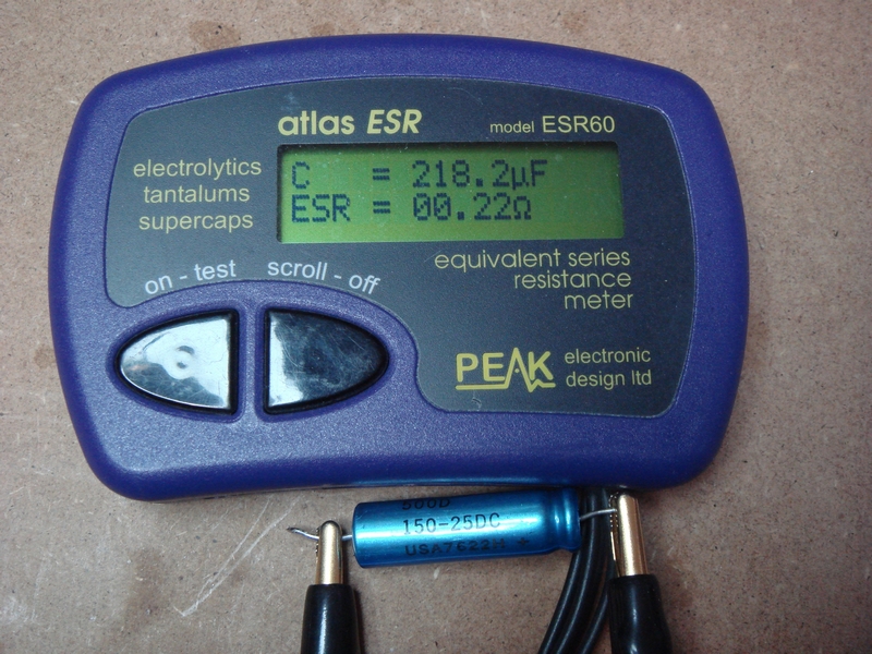

Ce condensateur de 150 uF a grandement souffert également à 218 uF.
2nd condo 150 uF.JPG (448.52 Kio) Vu 6425 fois
Celui-là a fortement dérivé et passera donc à la trappe.

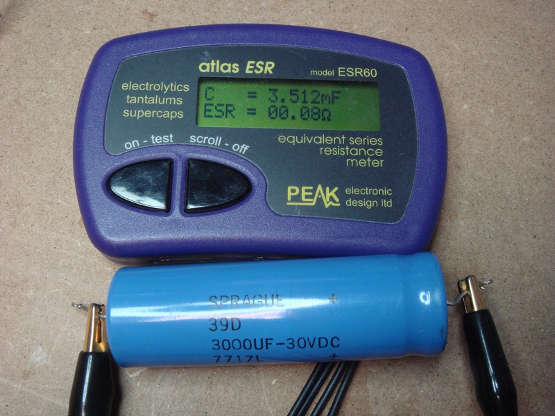

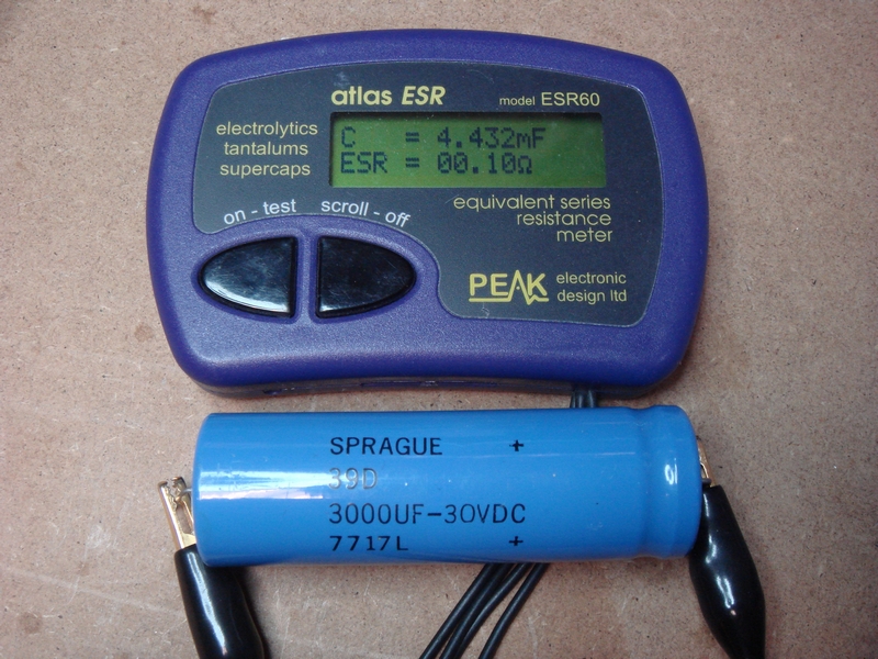

1er condo 3000 uF.JPG (438.89 Kio) Vu 6425 fois
Celui-ci n'est plus dans les specs à plus de 3500 uF, l'usure est moindre mais nécessite qu'il soit changé.
2nd condo 3000 uF.JPG (434.77 Kio) Vu 6425 fois

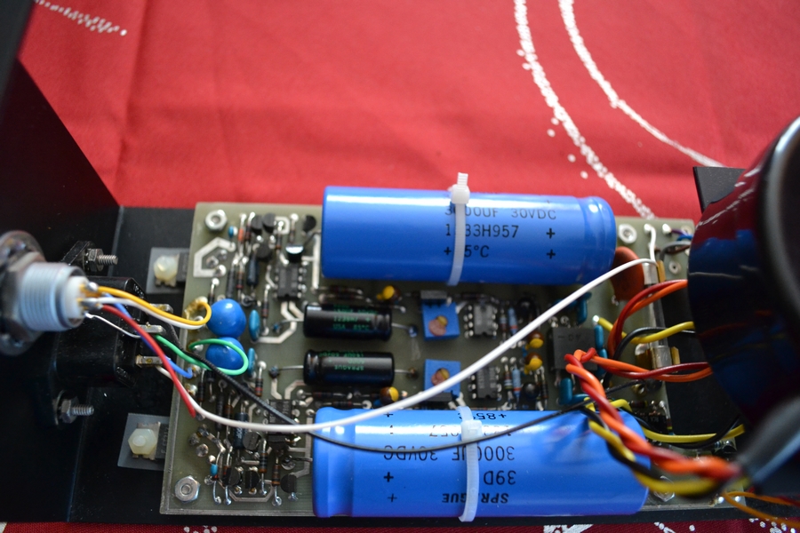

Les 4 condensateurs SPRAGUE ont été remplacés par des SPRAGUE.
Le transfo toroïdal est isolé du châssis par des entretoises pour éviter toute vibration.
Ce système d'entretoises est d'ailleurs utilisé pour isoler les 2 gros transfos toroïdaux présents sur le ML-3.
Voilà cette alimentation est repartie pour de très nombreuses années de bons et loyaux services.

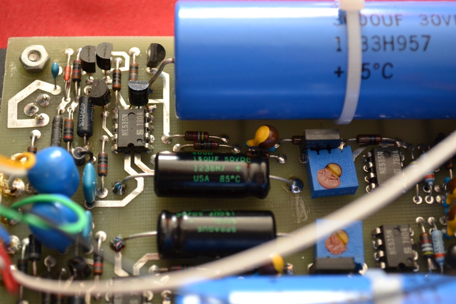

Condos changés.JPG (445.35 Kio) Vu 6422 fois
Vue de côté.JPG (391.92 Kio) Vu 6422 fois
En gros plan.JPG (444.02 Kio) Vu 6422 fois

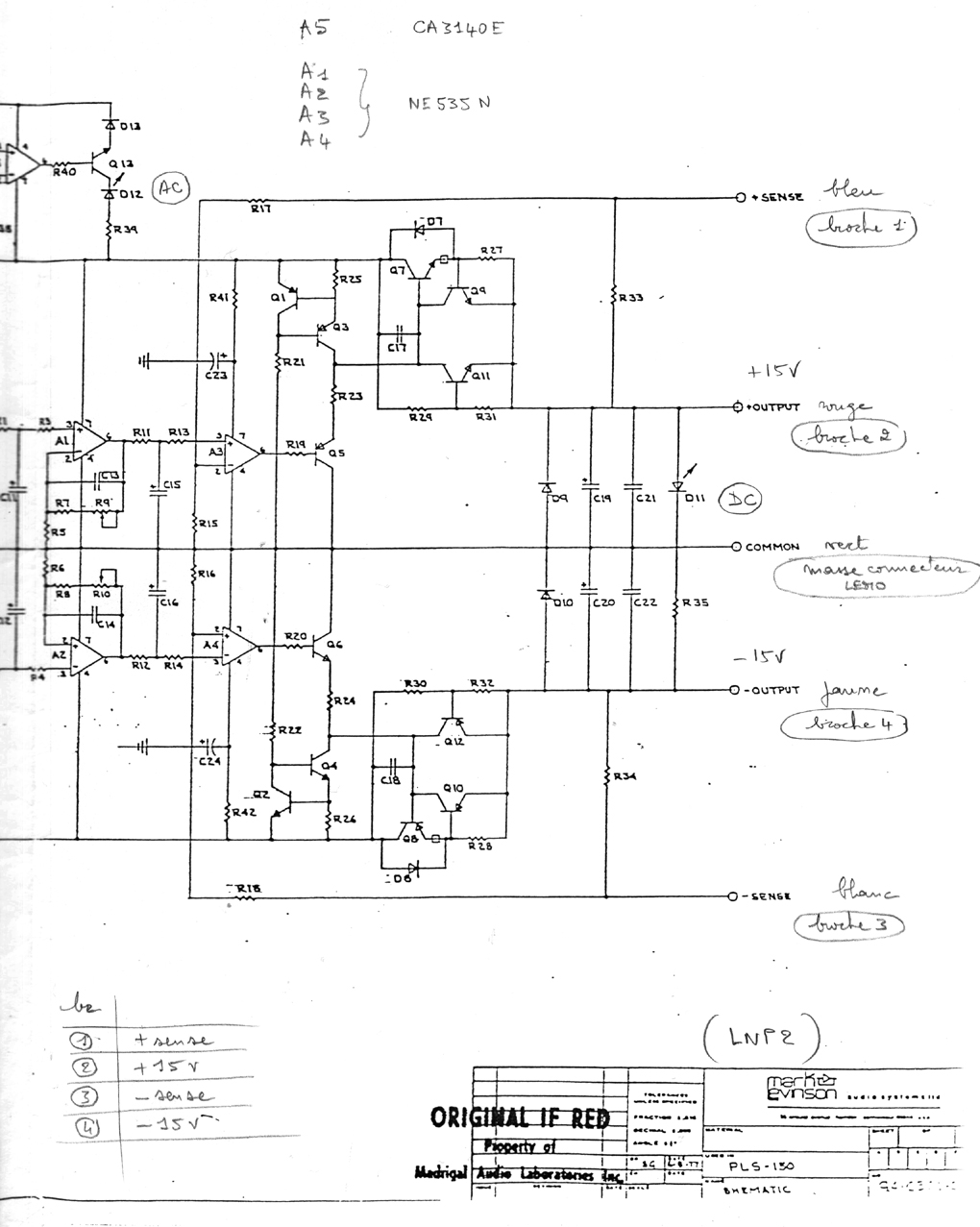

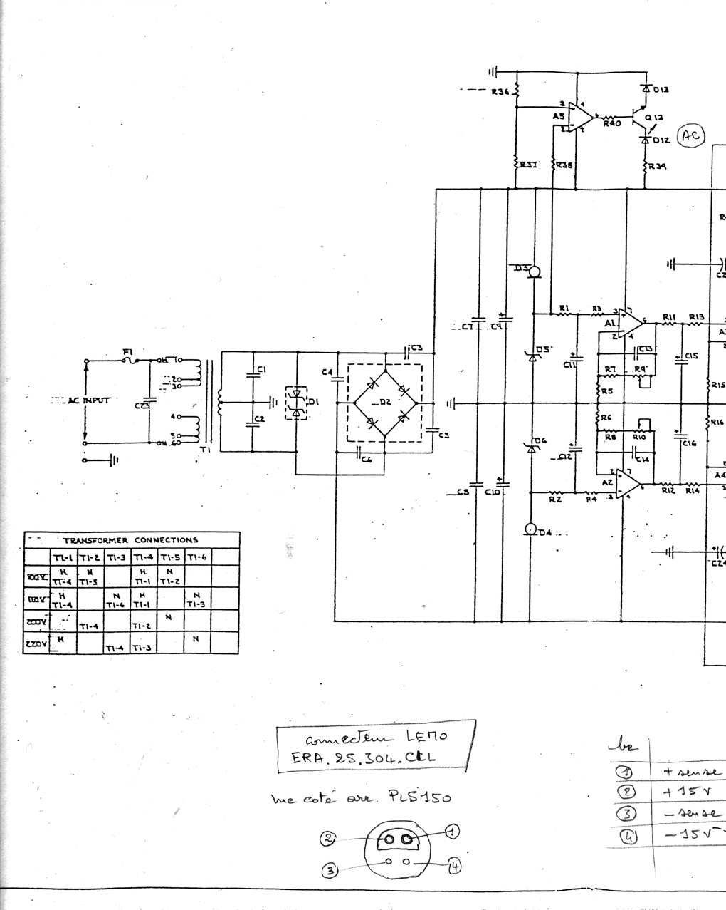

Allez, cadeau pour Audio Vintage !
Le schéma de l'alim LEVINSON PLS-150 en 2 pages.
En espérant que cela puisse vous être utile un jour.
En fait, les préamplis ML-1 ( les LNP-2 aussi ) ont eu droit à 2 modèles d'alim différents, qui ne sont pas interchangeables puisque équipés de connecteurs différents, donc avec câble de liaison différents :
- les premiers modèles, avec une PLS-150 ( connecteur LEMO )
- ensuite les derniers avec une PLS-151( qui est une PLS-150 améliorée ), avec sélecteur multi-tensions ( corcom ), circuit-breaker et connecteur FISHER, type 104 ( je ne me rappelle plus la ref !! )
