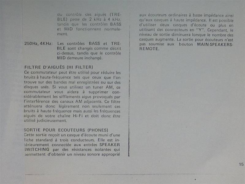

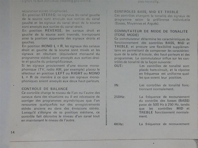

klemp a écrit :J' ai le manuel d' emploi sur 25 pages, mais il s' agit déjà d' une photocopie de médiocre qualité.. et je n' envisage pas de le poster..
Que souhaites-tu savoir de particulier sur cet appareil ?
Les différentes fonction de tone mode et leur utilité.

Ok

Un tout grand merci Jean
