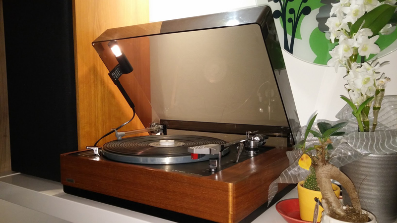

Par l'intermédiaire du forum et surtout grâce à Jicemac, j'ai pu acquérir une Lencolamp.
Je suis très content du résultat une fois montée sur le couvercle de la platine. J'attends d'avoir ma nouvelle cellule et je vais passer un coup de cire pour redonner une bonne patine au bois.
Et après je vais enfin pouvoir profiter de mes vinyles.

Super, Damien. Oui, c'est bien pratique ces petites lampes.
C'est une très bonne totoche.
( et très lourde ...)

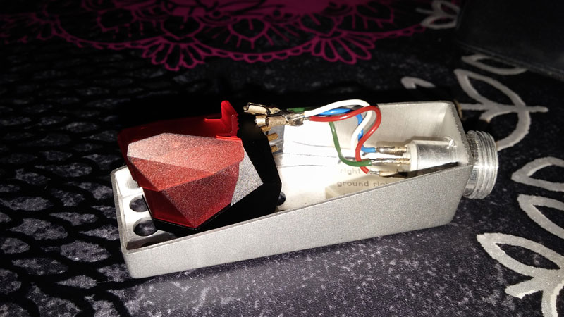

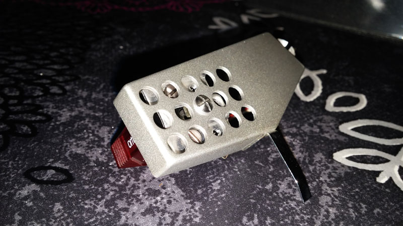

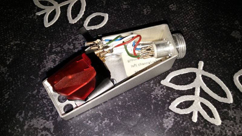

J'ai reçu ma nouvelle cellule hier.
C'est une Ortofon M2 Red.
Merci à Alian Wagneur pour ses conseils.
J'ai fait quelques photos si d'autres sont intéressés pour monter cette cellule sur leur LENCO. J'ai monté ça sur le système existant. Le petit chariot en aluminium est plutôt bien conçu j'ai juste dû agrandir deux trous pour que les filetages de la cellule soient bien dans l'axe.
Me reste plus qu'à connecter tous les fils et à faire les réglages du bras, et en avant la musique !!!

Le rail Alu est pratique car il évite de faire une grosse erreur d alignement, toutefois n hésite pas à imprimer un protractor afin de confirmer la position du diamant
