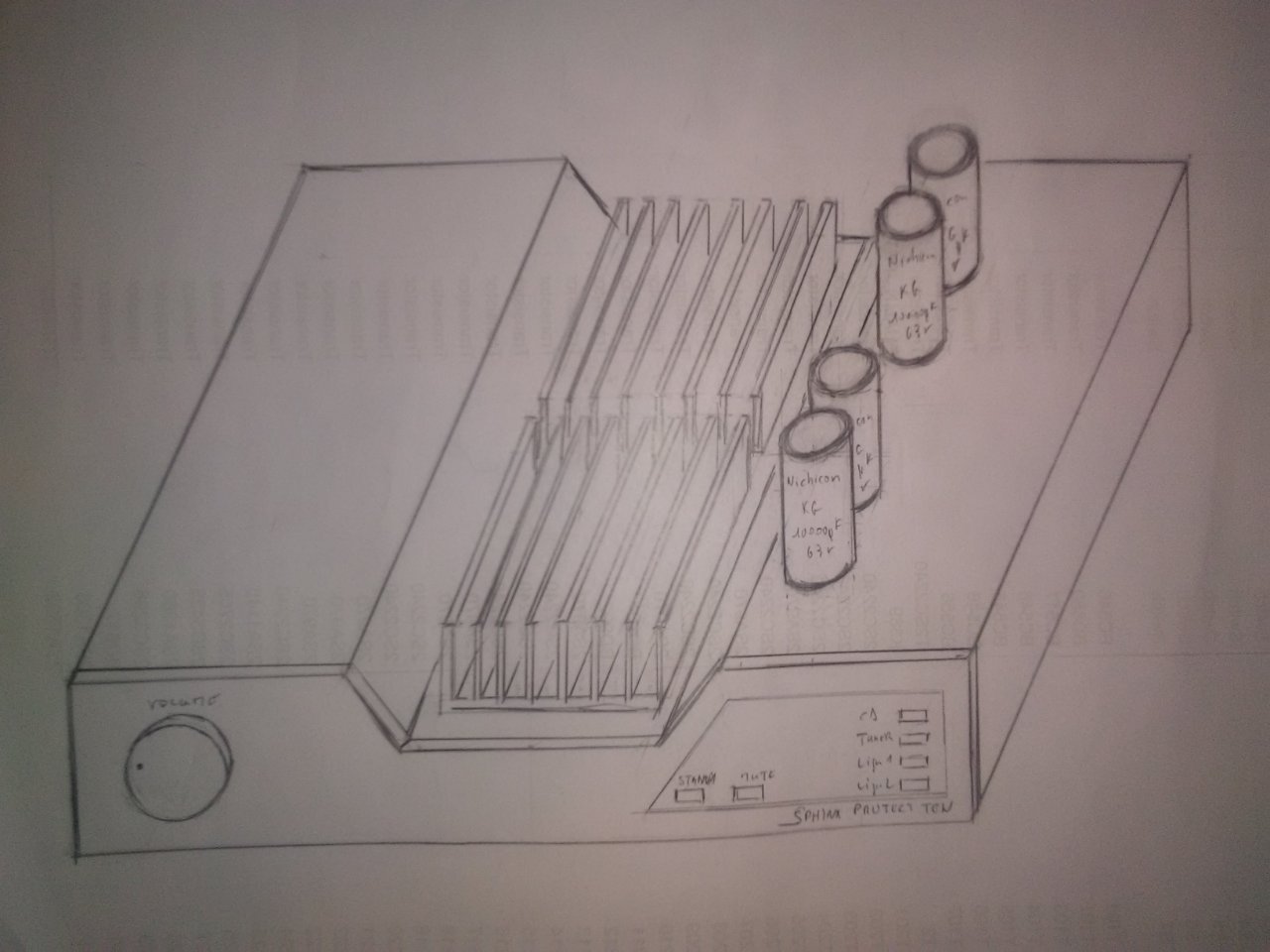

Je n’abandonne pas l’idée de recaper l’alim. du Sphinx.
Nous avons aujourd’hui 4 x 6800 µF Ø30xhaut.35 par polarité soit 27200 µF, j’ai bien noté que rien n’oblige à rester avec ces capacités et passer par exemple en 4x4700µF.
La tension aux bornes est de 48v pour des condos 50v, des 63v paraissent nécessaires.
Aucun condensateur de bonne facture 63v 4700µF rentre dans le boitier, en Ø comme en hauteur.
Une solution radicale possible qui me parait sympa et qui donnerait aussi une bonne gueule à la bestiolle.
Perçage de la face supérieure puis 2x10000µF 63v (par polarité) Nichicon KG Ø40 x haut.80 montés sur support, câblés en l’air au plus court.
Ca devrait donner un truc dans le genre…. Vous remarquerez que la perspective n’est pas top car sans ligne de fuite…
A venir, histoire de gagner dans le rendu global, le câblage d’une Led bleue :dingue:
