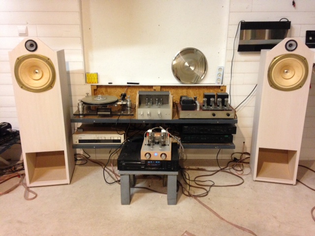

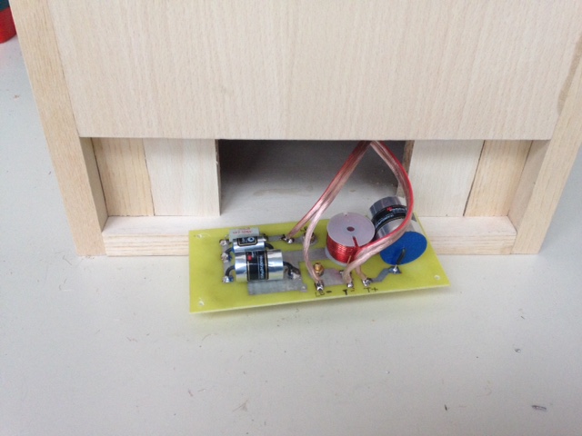

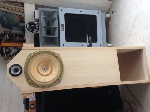

Ca y est, les filtres ont pris place dans les Coral et les tweeters vont pouvoir accompagner les Flat 10! Je fais un petit comparatif avec les Onken qui font office d'étalon chez moi ;-) .
Avec l'ajout du tweeter, ca donne une autre envergure au LB! c'est tout bon aussi, rendement quasi identique aux Onken.
C'est rigolo, les 2 sont excellentes mais les sonorités différentes. Les Onken sont plus démonstratives que les Coral, sûrement plus polyvalentes, alors que les coral paraissent plus "intimes" (plus directive aussi, même si elles le sont beaucoup moins que les dingly par ex). L'ajout du tweeter leur a donné un bon équilibre et il est vraiment indispensable. Bref, de mieux en mieux. Plus qu'à faire des essais d'amortissement et affiner le recul du tweeter
Par contre, j'ai retenu la version "grande bouche" car je trouve que la version "petit évent", si elle etait plus équilibré en LB, est moins intéressante avec l'ajout du tweeter car elle descend moins bas dans le grave.

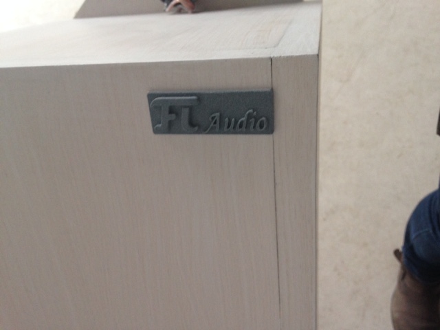

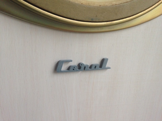

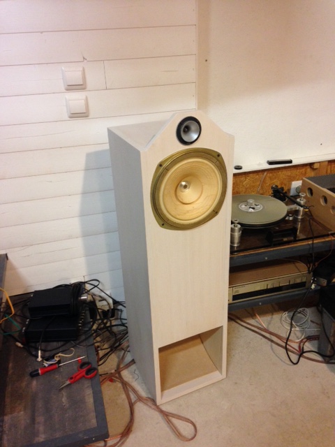

Le projet prend fin.
Collage des flancs, 2 couches de vernis, 3 billes de découplage par enceinte, les logos DIY (impression 3D).
Le résultat me plait beaucoup. Esthétiquement comme à l'écoute. Malgré leur taille imposante, elles ne font pas du tout "mastoc".
Branchées sur un petit SE, le rendu sur les voix, jazz est magnifique, bien détaillé. Un peu moins à l'aise sur du rock, le grave est néanmoins bien présent.
Je referai un petit test d'écoute un peu plus poussé en présence de mes 2 acolytes Damien et Patrick.

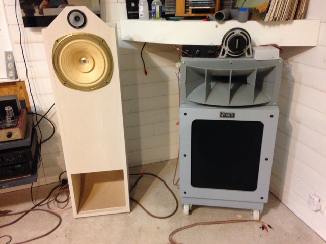

Avec leurs grandes sœurs:
Messages : 3989
Re: TQWT pour large bande Coral Flat-10
Super Fred!
Et je peux vous dire qu'elles sonnent bien! Il faudrait vraiment les écouter dans une salle adaptée. :yes!:

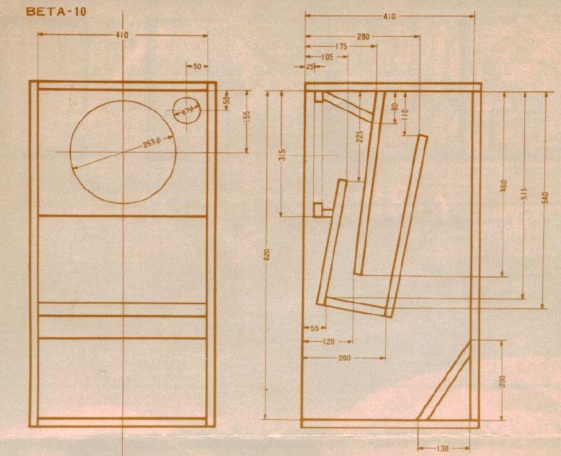

J'avais loupé ce post. En plus moi qui cherche dans le futur à développer le coffre de mes coaxiaux (actuellement en charge close), cette solution Coral est mise en avant sur la toile comme étant un bon compromis efficacité/encombrement sur les plans du BETA-10. Un jour ce sera mon tour!

J'ai peut être en projet la réalisation d'une paire de TQWT.
J'ai par contre une petite question, les espaces derrière les parois arrondies en isorel (médium) sont laissées vide ?
Pour celles du bas il y a le filtre mais rien empêche de le faire.
Petitloup54
Messages : 1569
Localisation : nancy
Message par Petitloup54 »
En fait, en haut, il y a très peu d'espace derrière la parole arrondie car il y a plusieurs section en 22 d'épaisseur. Du coup, c'est tres rigide. En bas, c'est moins important.
