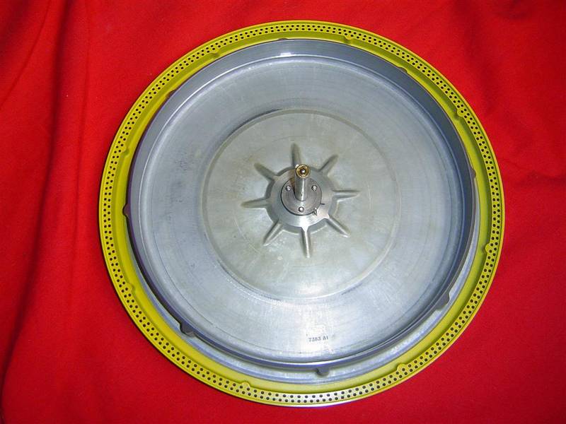

Juste une petite info concernant le plateau;
Il est amagnétique comme le modèle en option sur la TD124 II, mais son axe est celui de la TD135. L' axe et le fût de la TD124 n'avaient pas l' espace pour être intégré dans la TD224.
