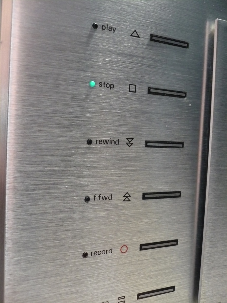

Déjà une panne chiadé , peu importe les touches enfoncées , la mécanique ne reste pas enclenchée ...
Du coup j'ai ouvert une autre pour comparer , déjà il y a une différence , comme si il y avait un problème de masse , car sur l'autre je peux enclenché une fonction juste en touchant une touche alors que sur celle d'Alain , si je ne mets pas la main sur le châssis avant d'appuyer sur une touche rien ne se passe ...
Plus qu'a investiguer :whistle:

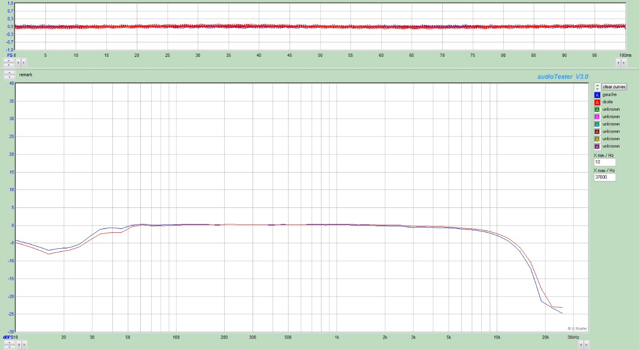

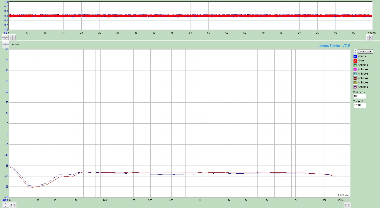

les galets sont nettoyés et les courroies de l'autostop et du compteur ont été changées , mais pas celle de cabestan car encore excellent :
et les courbes avec la TDK D de 1987 :
tdk D-20dB_Dolby OFF.jpg (350.75 Kio) Vu 7296 fois
tdk D-20dB_Dolby B.jpg (351.79 Kio) Vu 7296 fois
tdk D 0dB_Dolby OFF.jpg (347.64 Kio) Vu 7296 fois
tdk D 0dB_Dolby B.jpg (343.11 Kio) Vu 7296 fois
plus qu'a modifié la partie bias du Type II , certaines le sont d'origine , d'autre non !!!

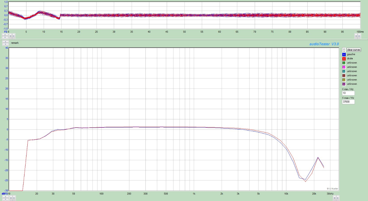

la suite avec la bande chrome , va falloir que je retrouve des SA de 1987 , car la mienne commence à fatigué du coup je l'ai calibrée avec une SA de 1997
tdk SA 0dB_Dolby OFF.jpg (370.9 Kio) Vu 7277 fois
tdk SA 0dB_Dolby B.jpg (359.61 Kio) Vu 7277 fois
on voit bien qu'elle est fatiguée :tinostar:
tdk SA -20dB_Dolby OFF.jpg (330.95 Kio) Vu 7277 fois
tdk SA -20dB_Dolby B.jpg (350.34 Kio) Vu 7277 fois
je l'ai remontée mais la ré-ouvrirait car les courroies que j'ai mis pour l'autostop et le compteur ne me conviennent pas , elle va descendre dans le salon en attendant que je les réceptionnent et ainsi en profiter :yes!:
