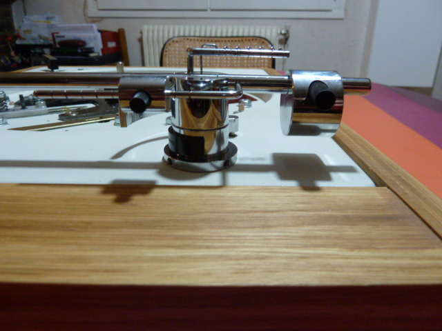

Une fois le bras modifié (on voit bien que l'alignement est bien meilleur
) et mis en place :

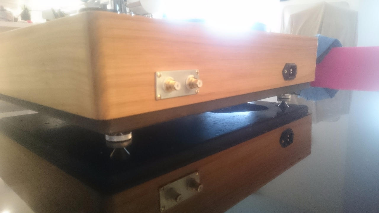

Les connecteurs RCA et IEC ont également été installé :
