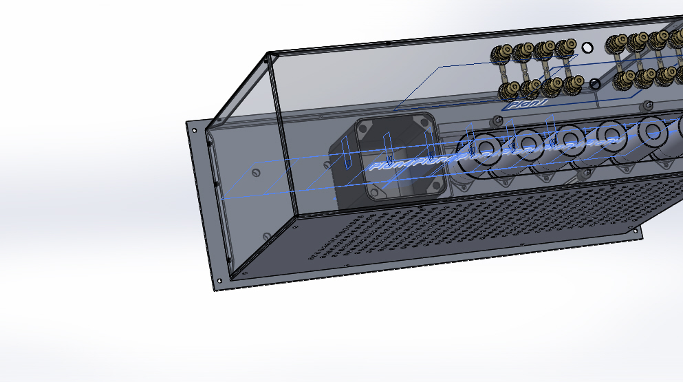

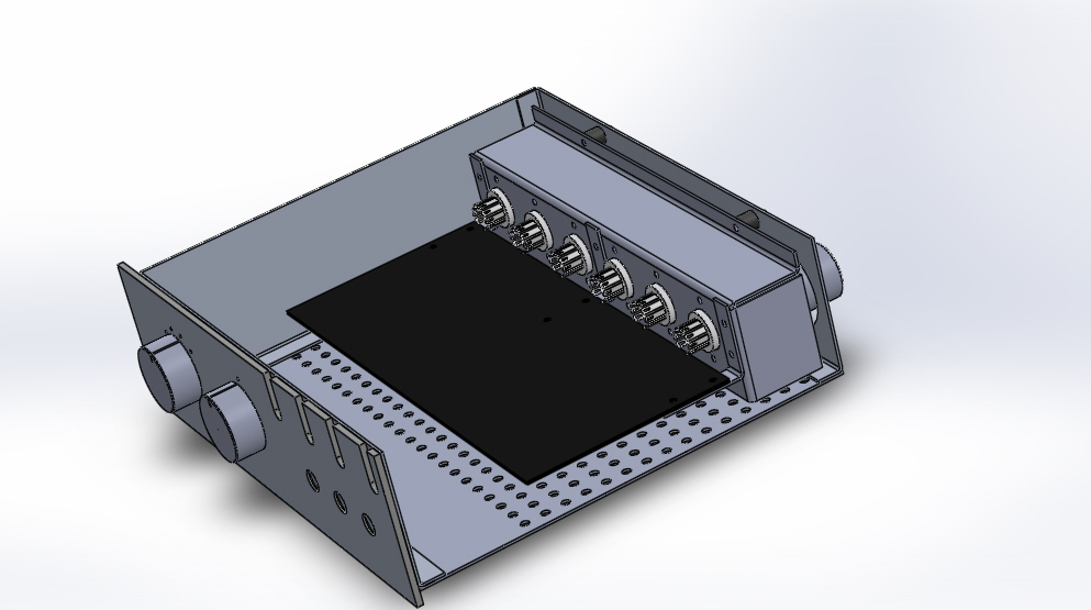

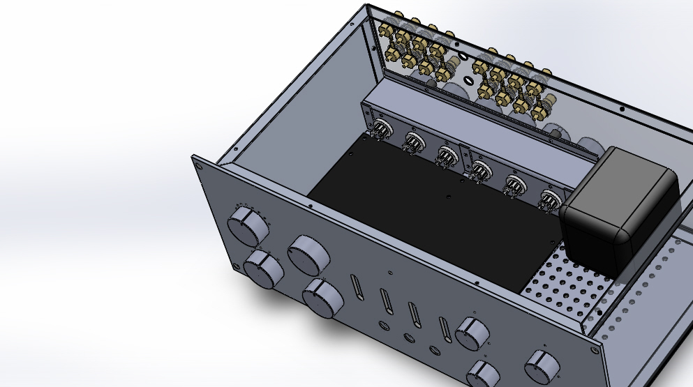

Voila, j'ai avancé un peu.
Est-ce que ça peut ressembler à ça? si quelqu'un peut me préciser les cotes du support tubes et de la plaque support composants sur équerres, bref tout ce qui pourrai me confirmer les encombrements.
Aussi la tôle support chimiques et la taille de ceux-ci.
Merci
A suivre...
Merci
A suivre...

Re: Clone de Marantz 7c
C'est aussi passionnant qu'ambitieux votre affaire !
- SidSmith
- Messages : 2032
Good Job ! Ça prend forme !

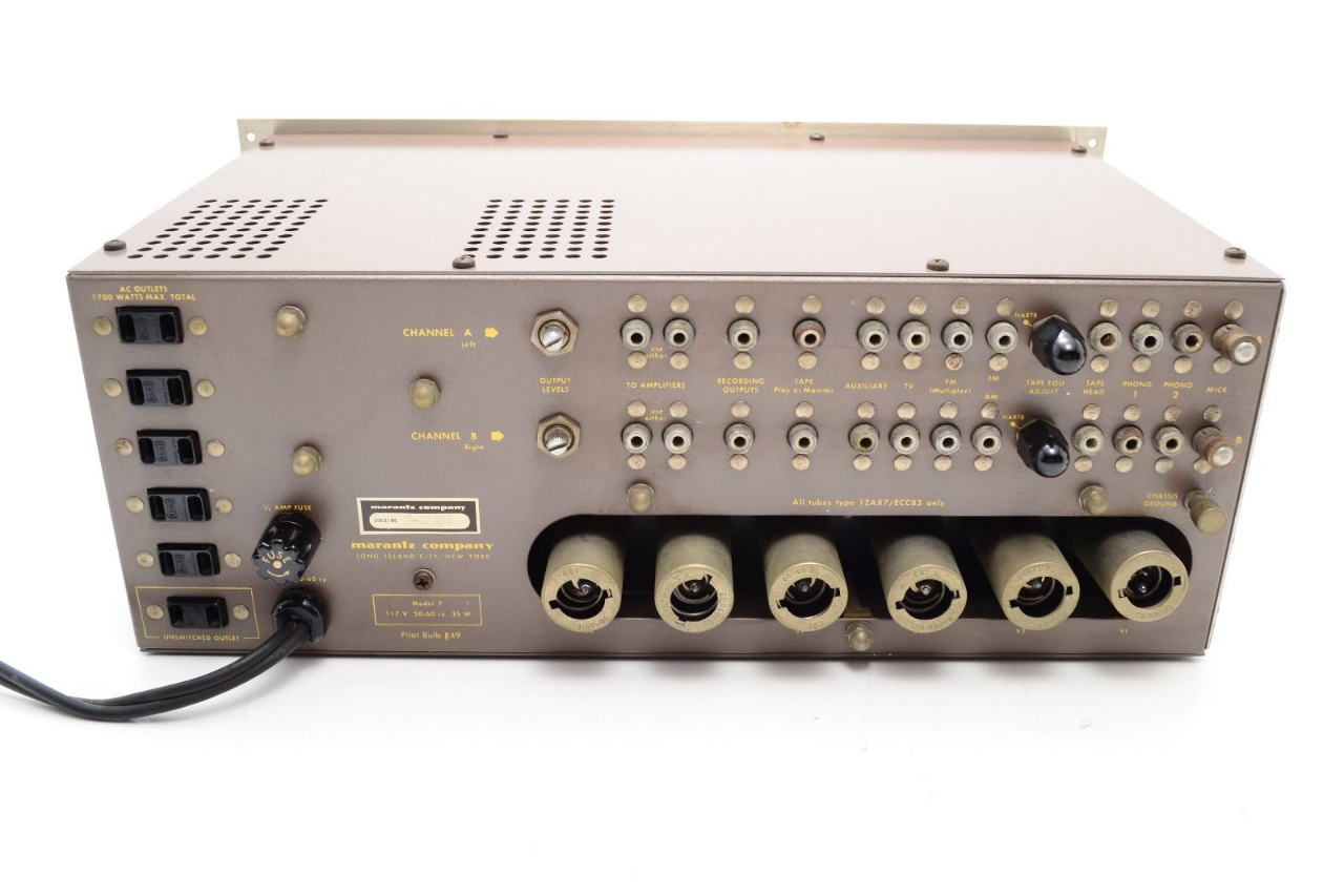

- la paire de RCA Tape : play or monitor
- la paire de RCA Recording output
- Les deux paires de RCA to amplifier
- Les trous pour le potentiomètres : output level.
- Le vis pour le ground
- Les outlet à coté du tranfos
- Le petit trou du fusible
Aussi

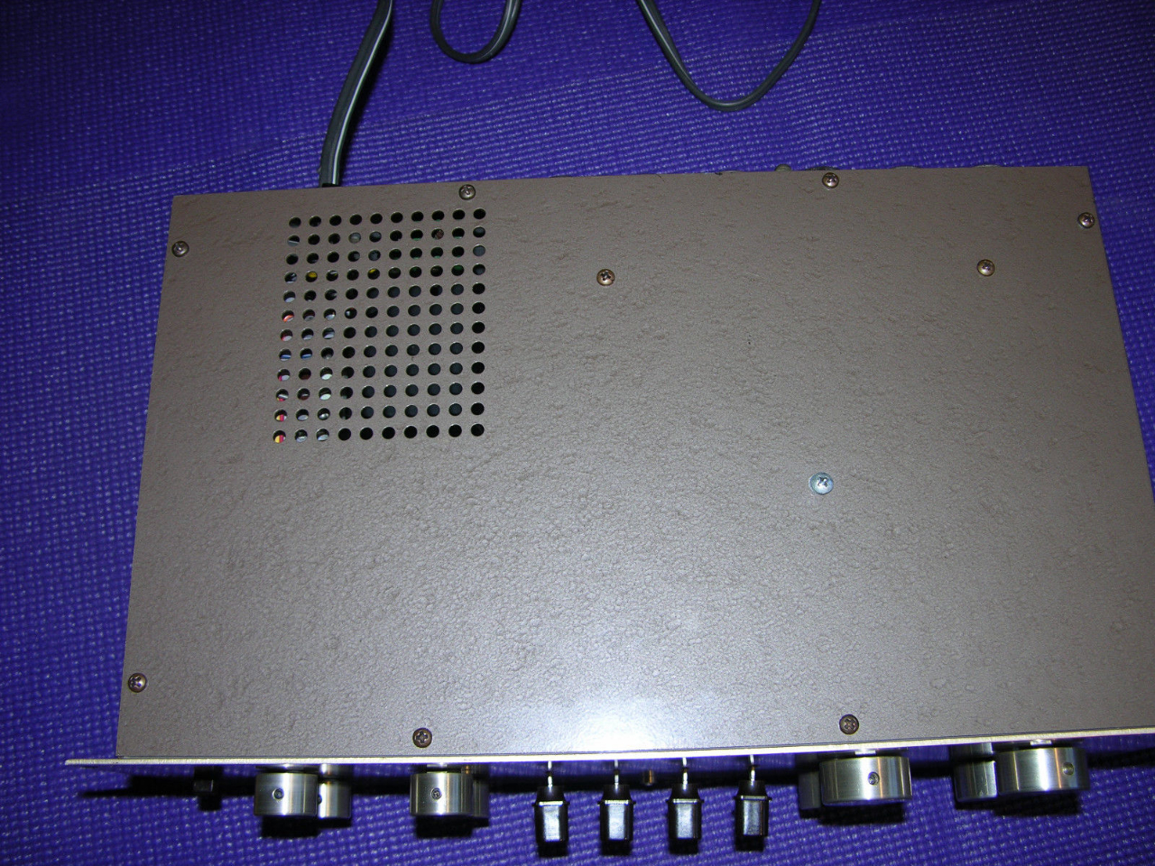

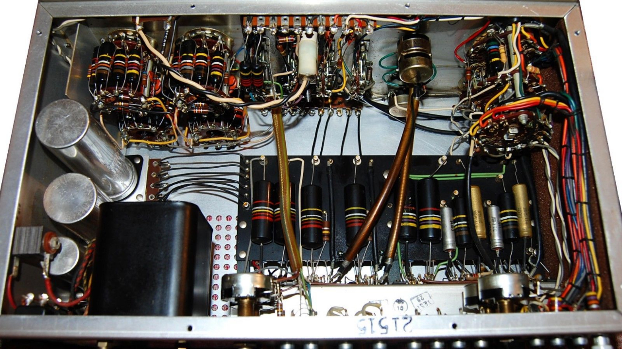

- Il n'y a pas autant de trou sous le chassis :
- Le transfo est plus haut, il est accoté sur la partie supérieure du chassis : Mais je me doute bien que tu le sais et que c'est juste par manque de temps.

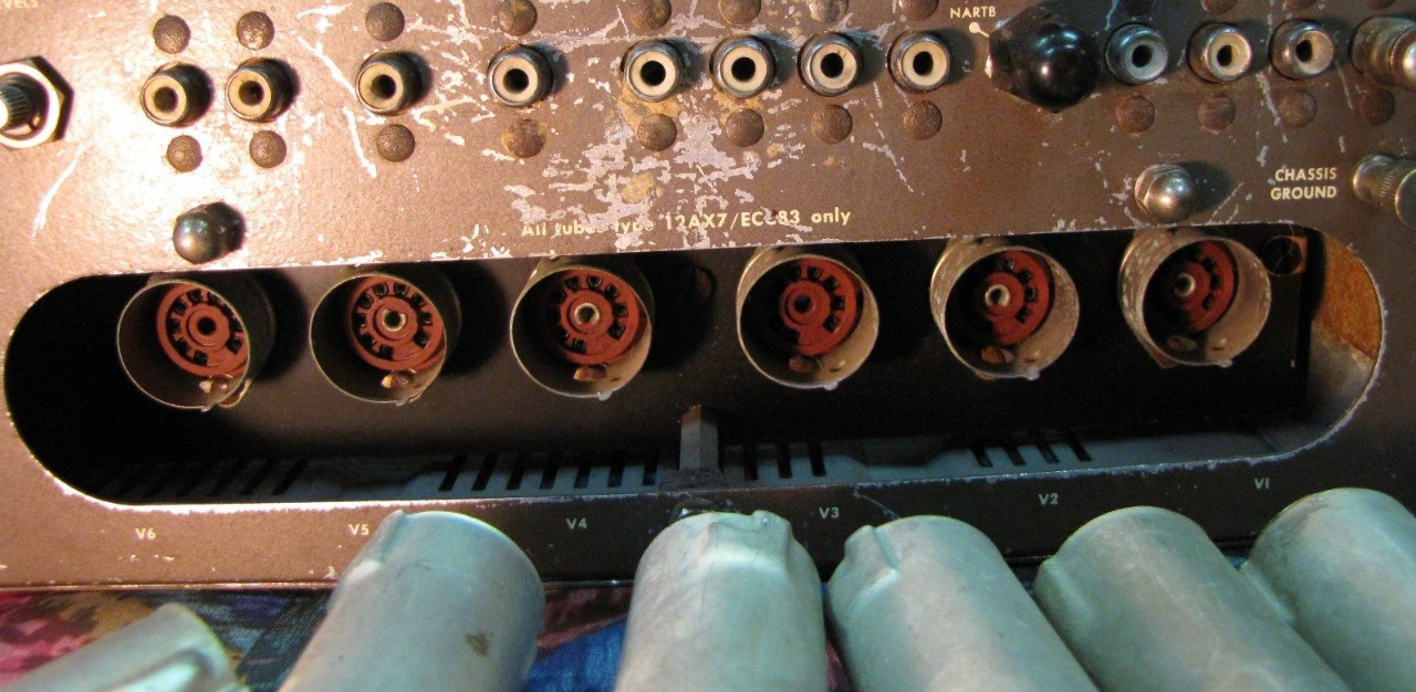

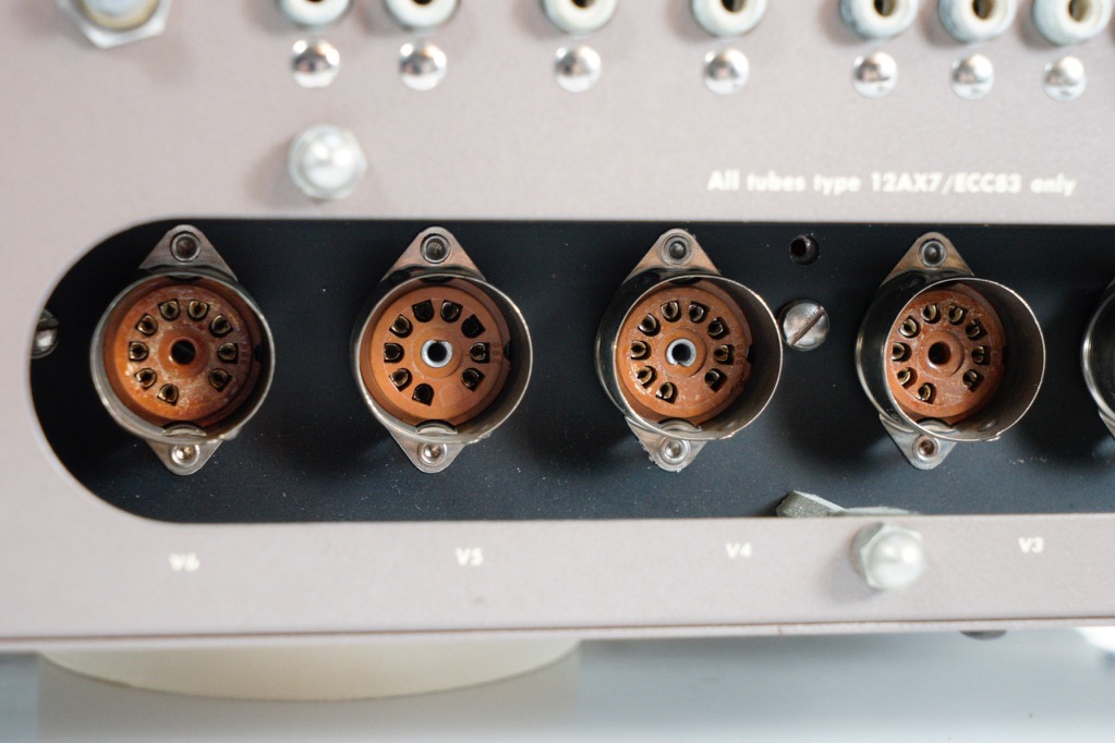

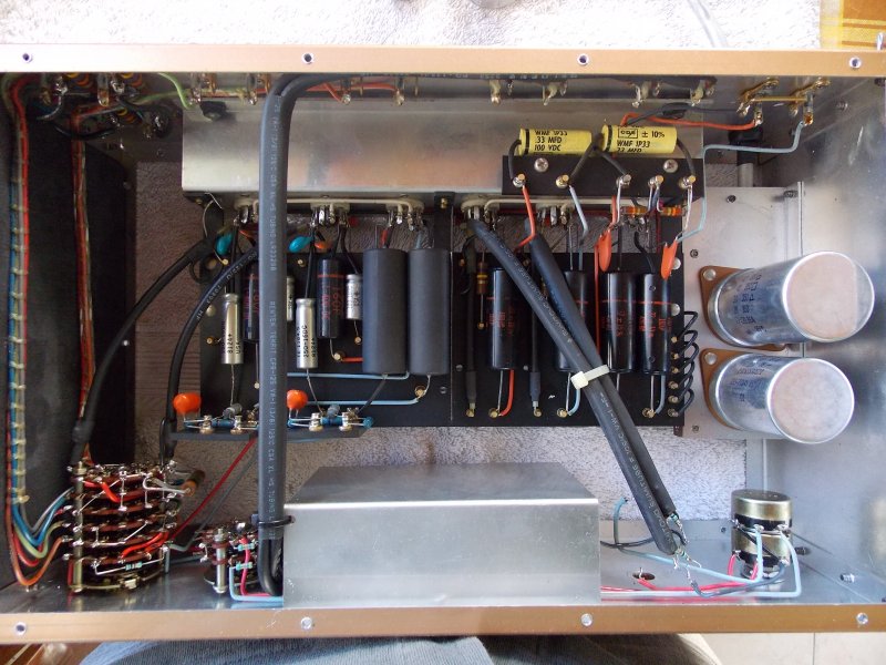

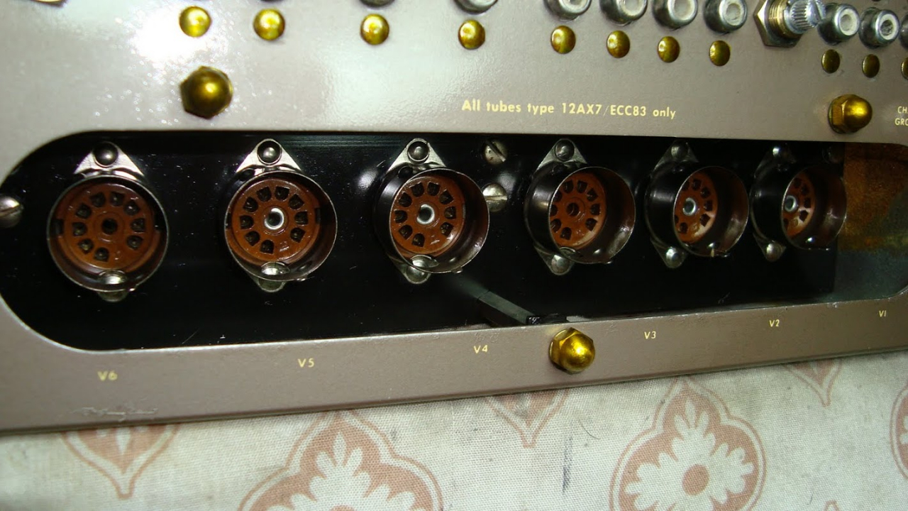

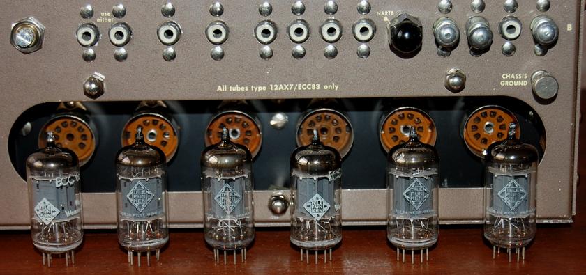

Je pense que tu as super bien saisi les dimensions de la plaque supportant les embases des tubes. Car on regarde ça et c'est très proche :
Oui, de près, mais il te manquedeuvin a écrit :Voila, j'ai avancé un peu.
Aussi
Merci
Pour les RCA j'ai dessiné des récentes car je ne sais pas ou trouver celles qui sont d'origine, je les ai aussi un peu plus écartés pour pouvoir y mettre des câbles et prises moderne.
Je n'ai pas mis les outlets à côté du transfo car impossibilité aussi d'en trouver (si tu sais ou en avoir...)
Je ferai plusieurs versions:
- strictement d'origine (aux approximations de mesures près)
- avec les composants actuels disponibles
- "modernisé" si il y as possibilité de faire (appel aux connaisseurs)
quelques dimensions serait bienvenue ainsi que la position des trous des capots par exemple (côté transfo ou tubes?)
me reste à dessiner les commutateurs 3 positions, potars et commutateurs à galettes, et tout le côté redressement; tôle support condos et condos, etc
Encore pas mal de taf!
Je ne reprendrai pas avant la semaine prochaine, j'ai chimio mercredi et je suis "mort" jusqu"a la fin de semaine, hélas
Me laissez pas tomber, merci
A suivre
Ça prend forme ! Enfin de manière virtuelle
mais c'est du très bon boulot !
Salut Deuvin,deuvin a écrit :Merci
A suivre

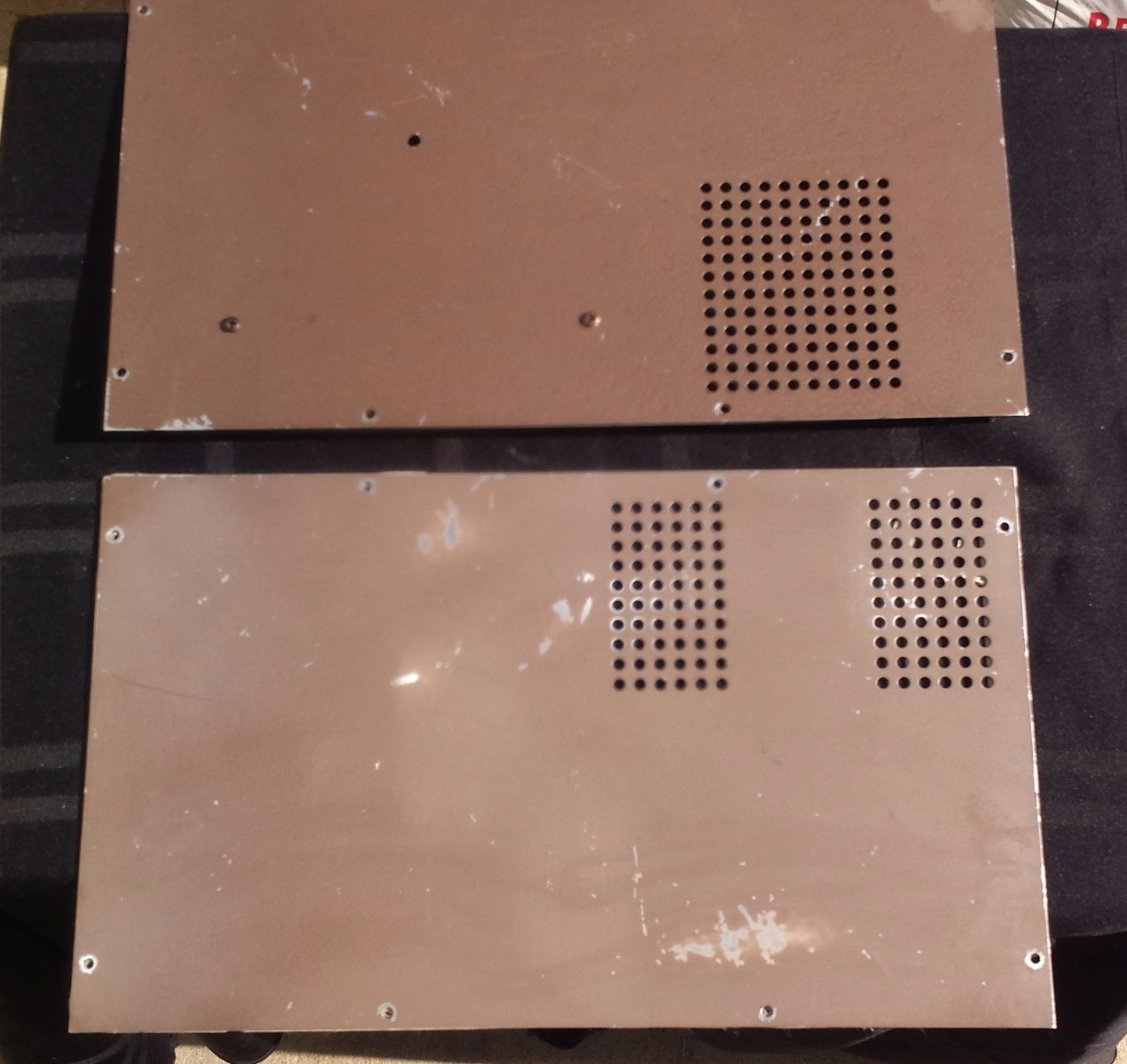

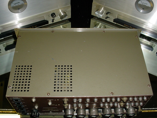

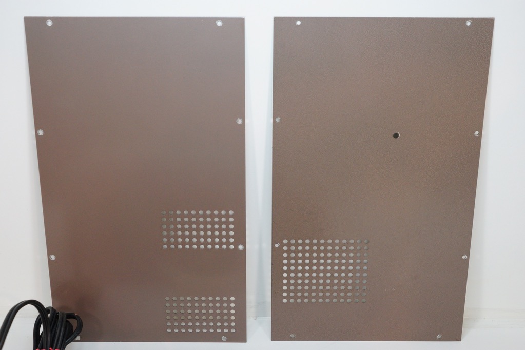

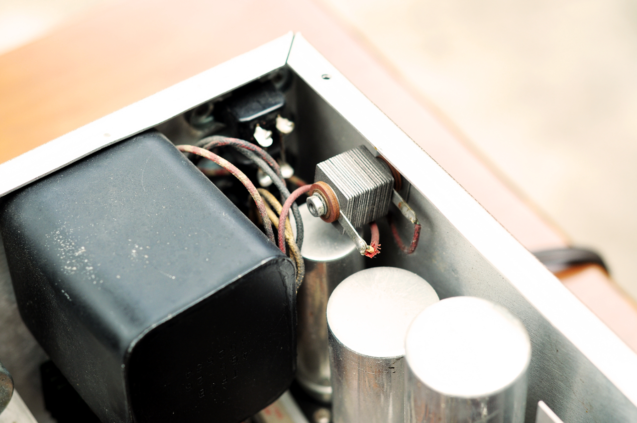

Les trous sont du coté du transfo, en haut et en bas de celui-ci :

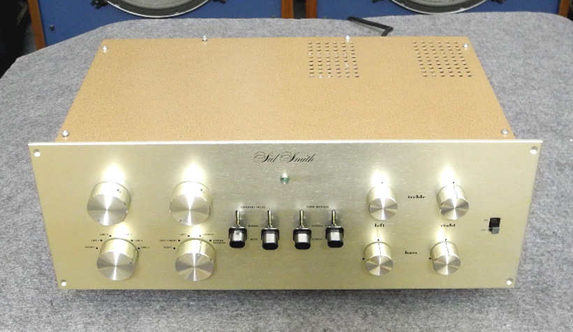

La version exact d'origine sera impossible à faire selon moi, à cause de l'impossibilité de trouver toutes les valeurs en Sprague Bumblebee et en résistance CRW. De toute façon, les condensateurs Arizona et Tepro feront très bien le travail.
La version modernisée est simple :
- Élimination des filtres passe haut et bas
- Élimination des correcteurs physiologiques
- Élimination du réglage de niveau
- Atténuateur à Étage pour remplacer le potentiomètre de volume
- RCA plaqué or isolés par du PTFE
- Élimination des prises Phono-2, Mic et Tape
- Circuit RIAA directement lié au circuit (donc élimnation des options old Columbia records et 78
- Augmentation des valeurs de capacité des condensateurs de liaison
- Régulation de l'alimentation par semi-conducteur
- Installation d'un relais de temporisation
Toutes les modifications consistent à un raccourcissement maximal du trajet du signal en éliminant tout ce qui n'est pas absolument utile, changement complet des composants par d'autres à faibles pertes et une meilleure régulation de l'alimentation.
Ce sont les modifications apportées par Sid Smith au début des années 1980. Je sais aussi qu'il a travaillé sur l'élimination des condensateurs électrolytiques dans les boucles de contre-réaction, mais j'ignore en quoi consiste précisément ces modifications...

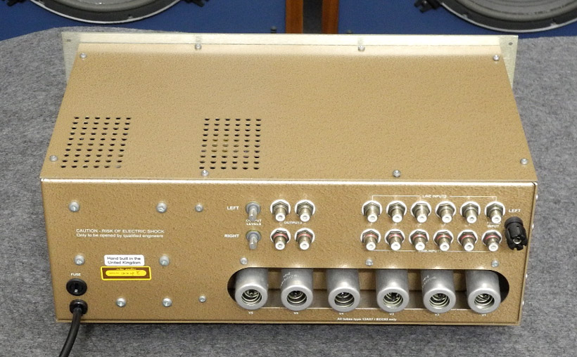

Oh certains s'essayent et font quand même des choses pas si mal :Edouard- a écrit : Et en plus ils copient bien mieux que les chinois
Vous noterez que il est marqué : ''Handbuild in the United Kingdom'', mais on n'en trouve qu'en asie...

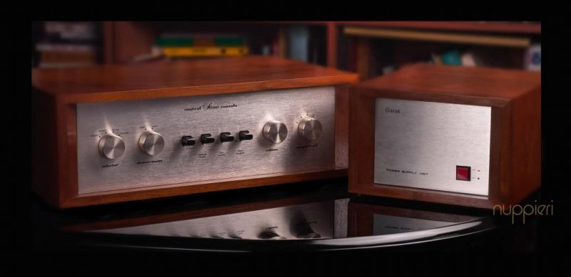

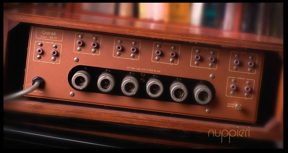

Le Garak PR-7S est la copie la plus magnifique, comme un hybride entre l'Audio Consolette et le model 7. La qualité de fabrication est très proche de l'original :
Et il y en a d'autres...
C'est un beau projet en tout cas.
