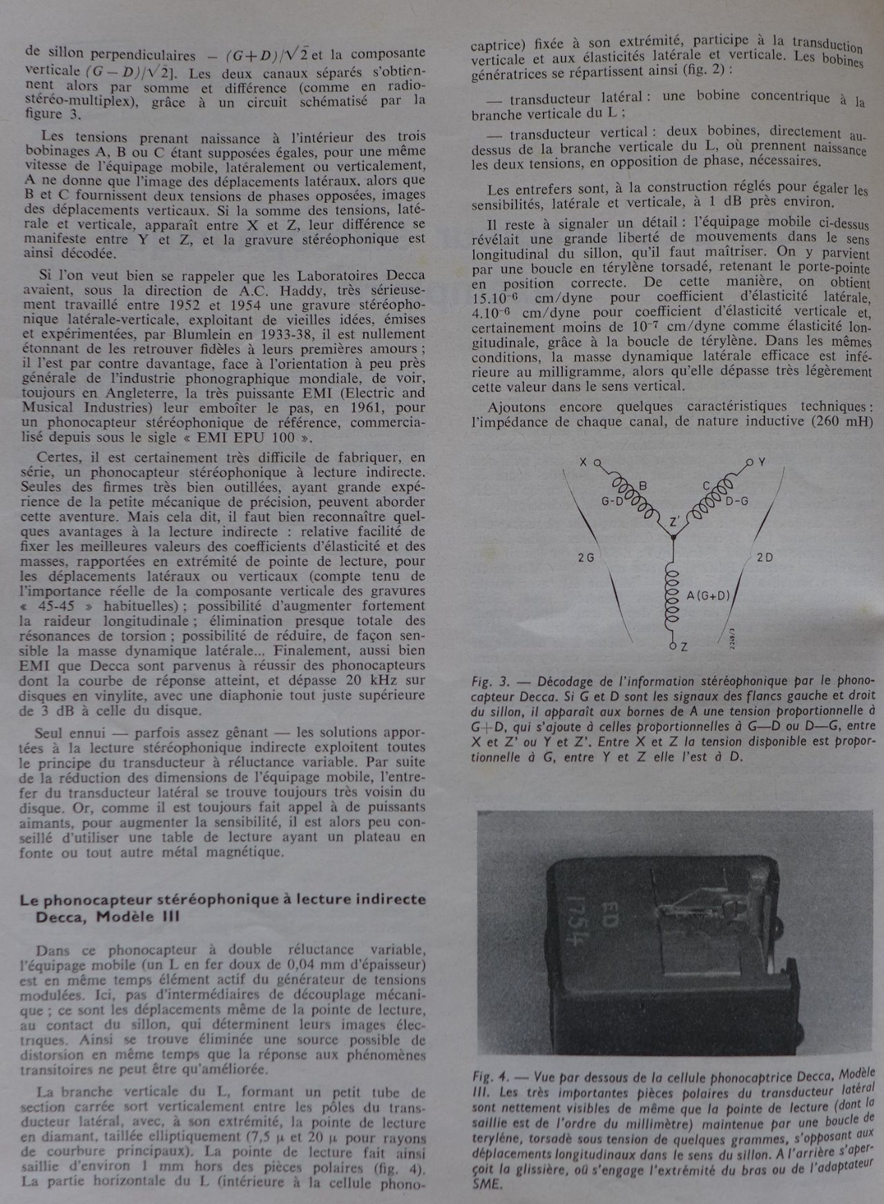

Les articles de Stéréophile des années 60 postés au début de ce sujet étaient très pertinents.
