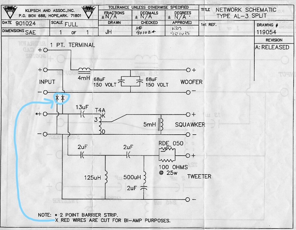

sur la photo avec une vue proche du filtre,comment se connecte le filtre sur la partie gauche ?
je vois une entrée à droite et une à gauche ?

l'entrée du filtre est bien la partie nommée input à droite.
tu vois certaines photos avec une entrée à gauche aussi car, en déconnectant deux cavaliers, tu peux bi-amplifier. Cela sépare alors le grave (entrée input) et le médium aigu à gauche.

les cavaliers sous forme de cables ? car je ne vois pas de cavalier à proprement parler sur mes filtres. On est bien d'accord, tu veux parler des pontages cablés ?

Oui pardon j'utilise le terme cavaliers pour parler de ces deux ponts câblés. Il apparaissent sur le schéma du filtre accompagnés des XX et de la mention "CUT FOR BI AMP PURPOSE"
Personnellement je suis revenu en arrière car je me répète, ça ne marchait jamais mieux qu'avec une 300B :)
klispch AL-3.jpg (141.32 Kio) Vu 3069 fois
