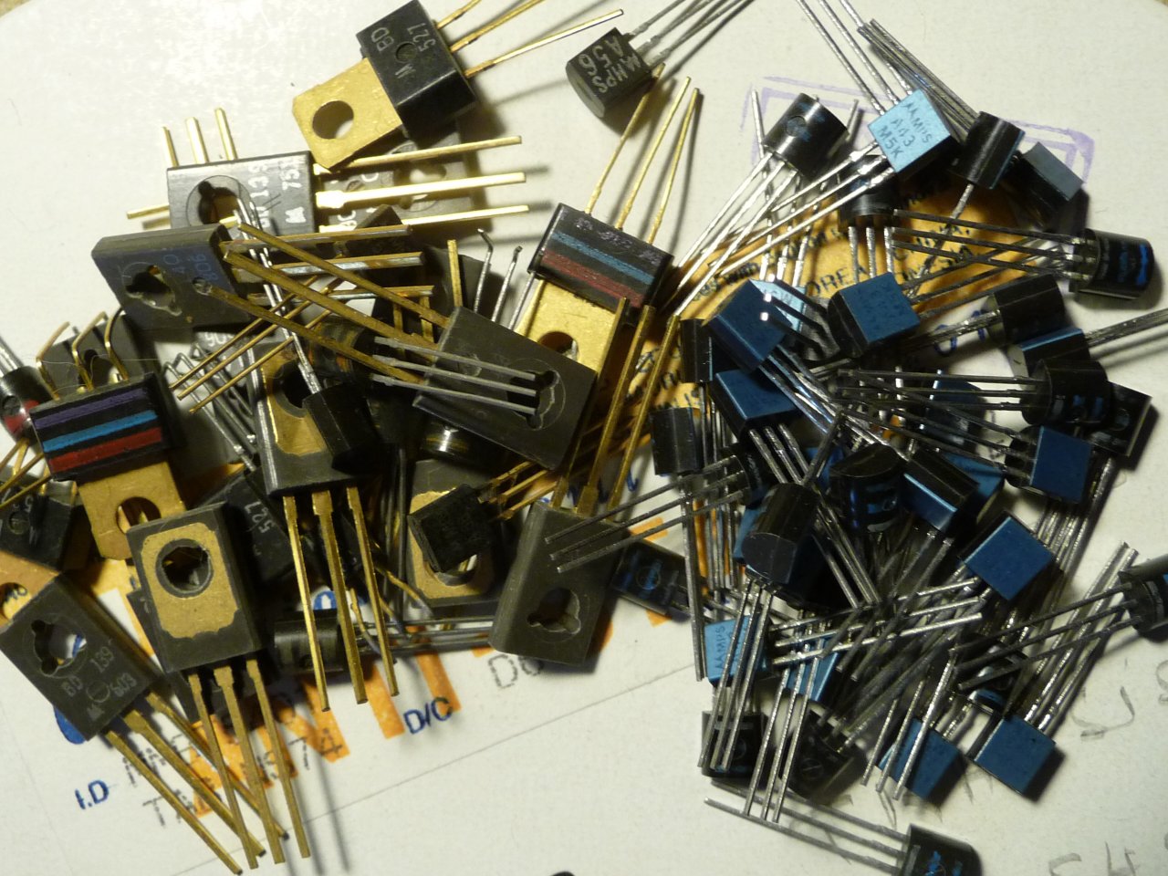

Et voilà avec plusieurs heures passées sur hifiengine à décortiquer les schémas, le BA-3000 de SANSUI apparaît comme un "équivalent" proche dans sa structure générale (double alim régulée) , doté de tensions de fonctionnement très voisines ... C'est lui qui va me servir à corriger le tir ... Je conserve alims/output/drive/protection en courant du A68 et je bidouille input/pré-drive du Sansui ... yapuka en faire un "Sander" :shock: en faisant disparaitre l'une des deux boucles de CR :cool: , le tout recablé avec des vrais MOTOROLA NEW OLD STOCK
pas des fake
pas des fake
michel29
Messages : 1895
Re: Studer A68
Message par michel29 »
vieux stock attrapé avant déchetterie ?
vidage d'atelier ?
faillite de magasin de composants ?
vidage de vieux stocks dans un lycée ?
j'ai bien eu en don quelques 2N3055 homotaxiaux RCA attrapés en déchetterie
