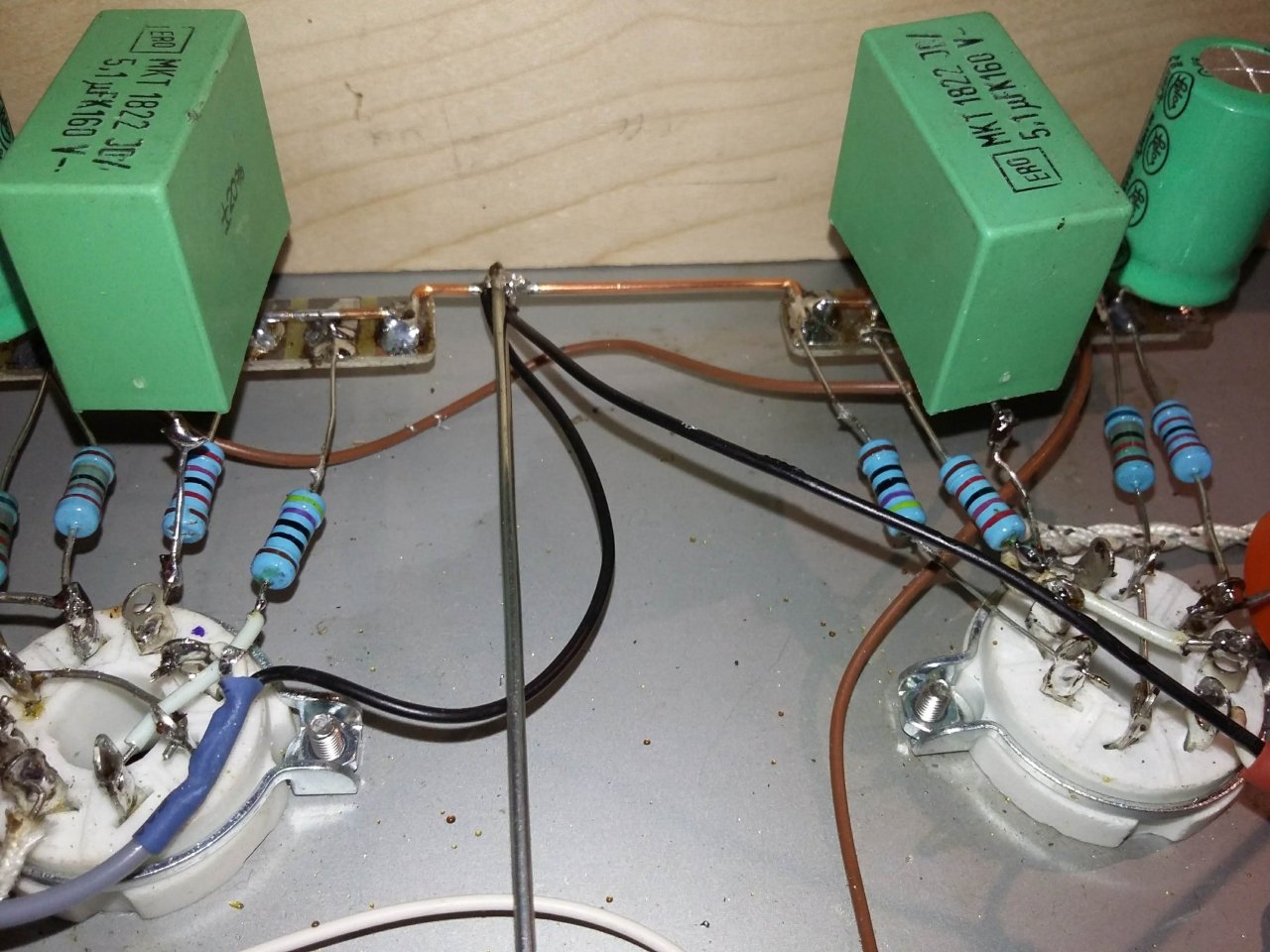

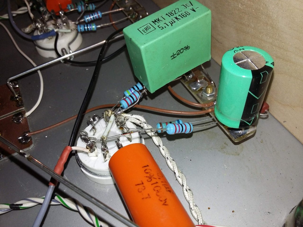

Et bien round two, une petite vérification des résistances un peu étranges ... J'ai débranché une patte et j'ai mesuré à l’ohmmètre. Et bien nous avons 27k et 27,5k ... Cela me semble pas trop mal ? Une petite photo :

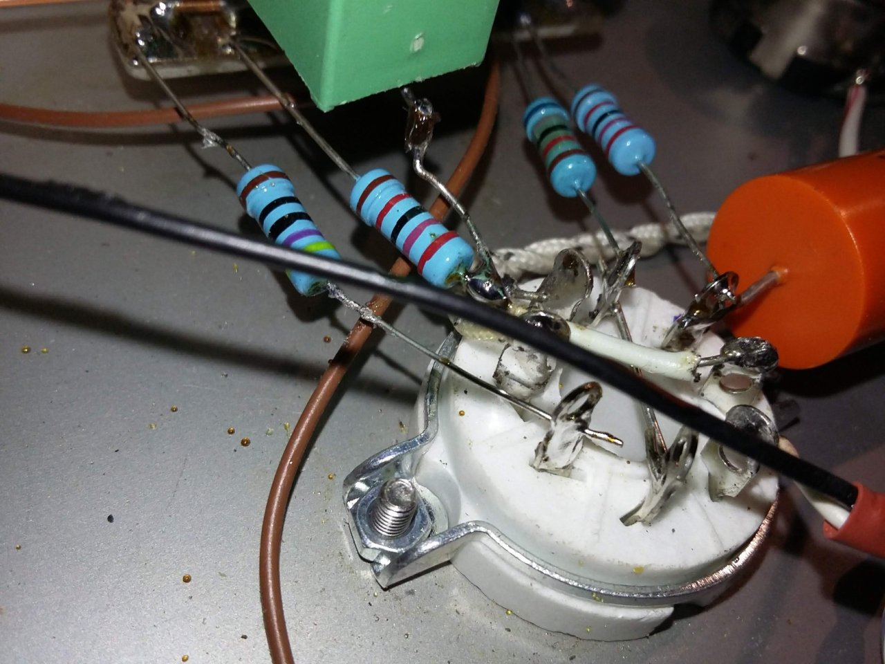

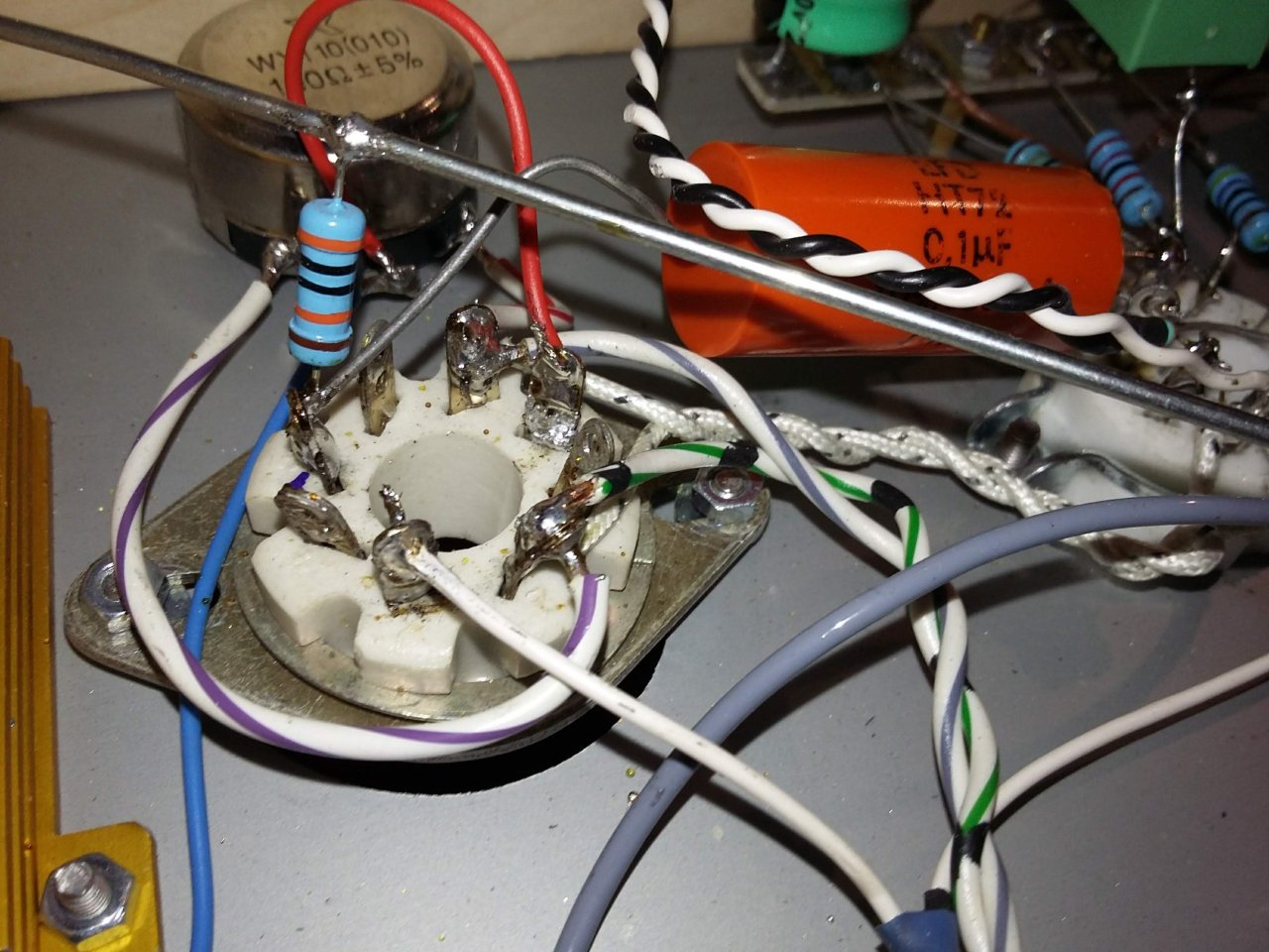

Ensuite, j'ai tenté d'améliorer un peu les soudures sous les embases des tubes ... J'ai essayé d'appliquer les conseils de Jean-François. Et voici donc quelques photos :
La fameuse soudure toute vilaine que j'ai faite et pointé en rouge ...
Et puis les autre :
Et puis les autre :

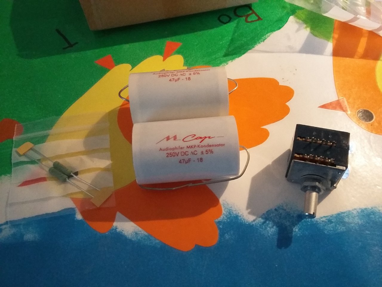

Commande chez HiFi collective passée, il n'y a plus qu'à attendre ...

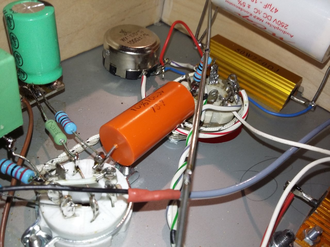

Et voilà, hier c'était dans ma boite aux lettres ... Du coup, ben vu que j'avais du temps et encore pas mal d'énergie, je me suis mis à faire les changements hier soir après avoir couché mon fiston ... J'ai mis les deux condensateurs Mundorf et les deux résistances de 2W Kiwame.
Et puis ... Ben, j'ai vérifié que tout était en place et j'ai lancé ... Premier allumage j'entends un bruit bizarre, une sorte de petit claquement ... Du coup, j'éteins tout ... Jean-François m'appelle dans la foulé, cela tombait bien, car si ce n'était pas lui, ce serait moi qui l'aurait fait ... Bon selon les photos qu'il a reçu, il n'y avait pas de raison que ça ne marche pas ... je rallume ... Et là aucun bruit ... Ouf ... Une petite ronfle habituelle sur les deux enceintes ... Rien d'anormal, on discute un peu et puis après un petit chauffage, je lance le son ... Et là, oh bonheur, du son sur les deux enceintes et pas de bruit suspect ... Ouf, je ne sais pas ce que c'était ce bruit, mais il m'a procuré une bonne montée d'adrénaline ...
Bon petite écoute, très courte et à faible volume sonore, il était tard ... Purée, cela me change des écoutes avec le classe A ... En résumé, excellent en haut, mais par rapport au classe A, il souffre dans le bas du spectre ... Et là, c'est net, je vais pouvoir faire des écoutes en large bande avec les deux et c'est sans appel !!!
Bref, dans un avenir proche, on va monter le potentiomètre en extérieur ... J'ai fait des mesures à l’ohmmètre hier et il y a bien des petites différences entre les deux canaux du potard ... Voici les mesures que j'ai fait ...
0 -- 94,8/93,2 kOhm (Position 0)
1 -- 92,2/90,7 kOhm
2 -- 81,9/80,0 kOhm
3 -- 65,0/63,3 kOhm
4 -- 32,2/31,3 kOhm
5 -- 0/0 kOhm (position à fond)
Voili voilou, avec ces écarts, est que cela va s'entendre ?
Sinon, ben après avoir réglé, je mettrais des résistances ...
Voici quelques photos, je ferais un cr d'écoute un peu plus fournis quand j'aurais fait quelques écoutes.

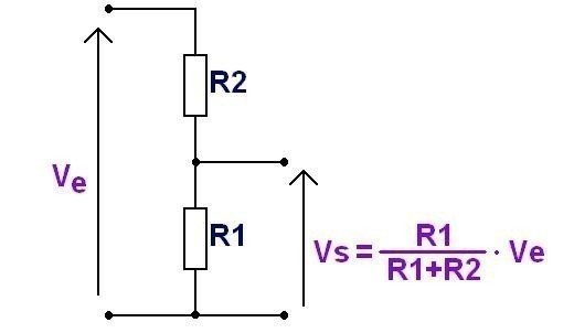

Une fois de plus, comprendre :J'ai fait des mesures à l’ohmmètre hier et il y a bien des petites différences entre les deux canaux du potard ..
Prenons un exemple que tu donnes :
Nous avons donc sur cette position du curseur :4 -- 32,2/31,3 kOhm
32,2K série et 94,8K parallèle sur un canal, soit une atténuation de x db
31,3K série et 93,2K parallèle sur l'autre canal, soit une atténuation de y db
1- Élève No Oats, vous allez nous faire le plaisir de calculer ces deux atténuations, dans la joie, la dynamique, la bonne humeur et la pétaradance.
2- Une fois ces deux atténuations trouvées et comparées, vous en déduirez en conclusion si ces différences sont significatives, c'est à dire audibles ou pas :

Ce que je vois, c'est un diviseur de tension (un potentiomètre quoi). Du coup, quel est le rapport (ou formule de conversion) entre le gain en dB et une tension ou puissance (P=UxI si on connais I ça se fais) ?
La différence entre les deux atténuations est de l'ordre de 1,3% si mes maths ne sont pas trop rouillés ...
Une question Professeur JF

Salut Vincent
Dans notre cas, R2 = 32,2K et R1 = 94,8K pour une voie . R2= 31,3K et R1= 93,2K pour l'autre voie
Le gain est Vs/Ve
L’atténuation en db = 20log (Vs/Ve)
Mais là, je donne la réponse...
C'est exactement ça.Ce que je vois, c'est un diviseur de tension (un potentiomètre quoi)
C'est bien un rapport. Le voici :Du coup, quel est le rapport
Le gain est Vs/Ve
