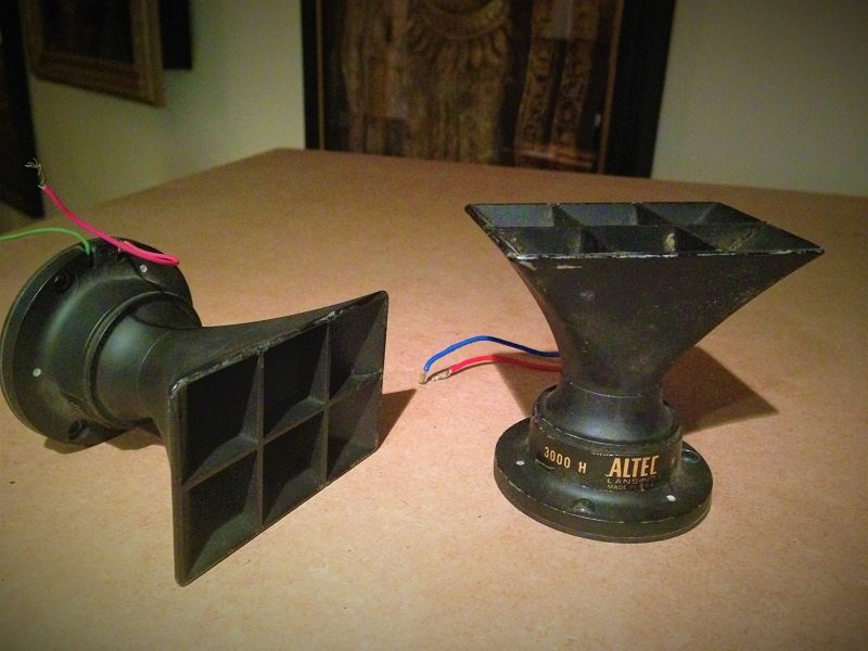

Voici ce que j'avais commandé au père noël pour accompagner les 415C : Ce sont des tweeter Altec 3000H, conçus pour relayer dans les aigus des haut parleurs comme les 601A et 602A et distribués par Altec Lansing à la même époque.
Comme vous pouvez le voir, cela ressemble à une compression avec une chambre et un pavillon miniature, le tout en métal.
J'envisageais de réaliser avec un montage de type coaxial, malheureusement, un des deux tweeter ne fonctionne pas correctement et rend un son très faible, presque inaudible. Ayant l'option de les retourner à l'envoyeur, et après hésitations, j'ai opté pour cette solution plutôt que de tenter une hypothétique réparation.
J'ai quand même voulu rapidement vous les présenter car ces tweeter Altec sont très rares de par chez nous.
