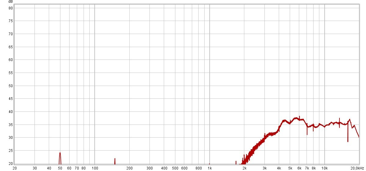

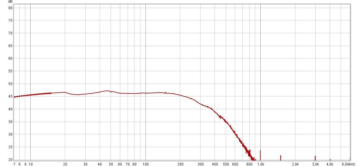

Bon c'est pas très beau :
Mais apparemment ça fonctionne :mossieurpropre: :
LP Gauche.jpg (56.65 Kio) Vu 9622 fois
BP gauche.jpg (59.29 Kio) Vu 9622 fois
HP gauche.jpg (57.61 Kio) Vu 9622 fois
LP droite.jpg (57.75 Kio) Vu 9622 fois
BP droite.jpg (60.14 Kio) Vu 9622 fois
HP droite.jpg (57.76 Kio) Vu 9622 fois
J'ai quand même un doute sur la sommation des filtres. J'ai l'impression qu'il va y avoir un creux ...
Les niveaux ne sont pas encore réglés. Je le ferais une fois branché aux enceintes.

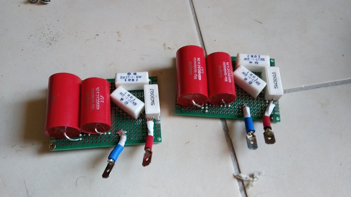

et le correcteur d'impédance du médium
Tu peux le laisser. Ou du moins écouter avec et sans. Je suppose qu'il s'agit d'un RC parallèle pour l'impédance selfique ?
On dirait qu'il y a un pbe sur le passe-bande. Tu n'es pas à -6db aux Fc, contrairement à la voie grave et aiguë.

Oui c'est cela pour la correction d'impédance.
Ca ressemble à ça :
Correction impédance.jpg (111.01 Kio) Vu 9586 fois

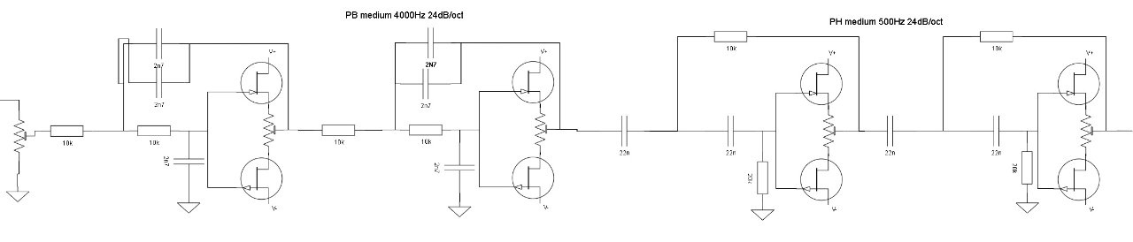

Voici pour le passe-bande et les valeurs des composants :
Sur le papier je devrais avoir un passe bas à 4000Hz et un passe haut à 500Hz
Vincent
Messages : 2733
Re: Filtre actif sans AOP JF Technology
Je ne sais pas comment tu as fait ces mesures Vincent, mais avec les miennes, cela confirme bien la théorie.
Tu es bien avec ces valeurs en 24db/oct à -6db aux Fc de 500Hz et 4Khz, donc en L.Riley
