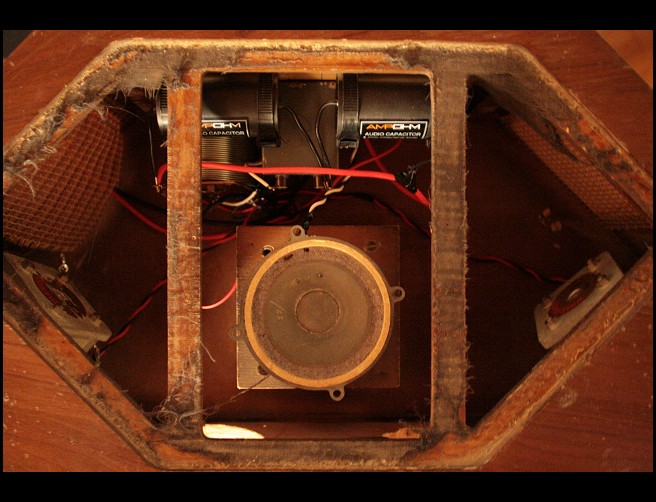

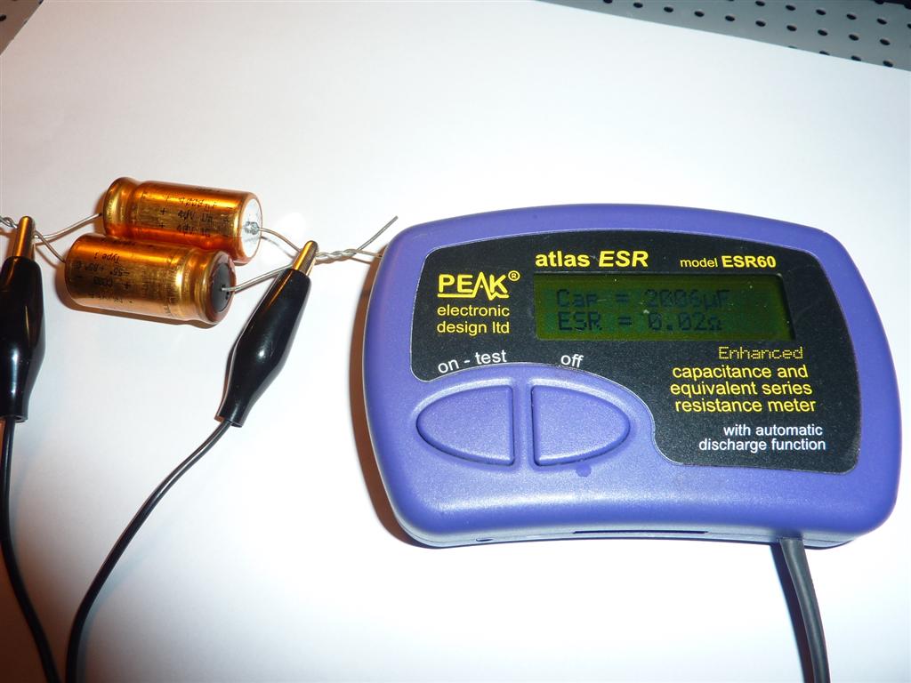

Comme d' hab, Valère a le chic pour sortir un loup là où il n' y en a pas..
Je vais donc me répéter, pour lui dire aimablement que 2 condensateurs polarisés, en // et en opposition de polarisation ont leurs valeurs qui s' additionnent.
Chaque condo fait 1000µF

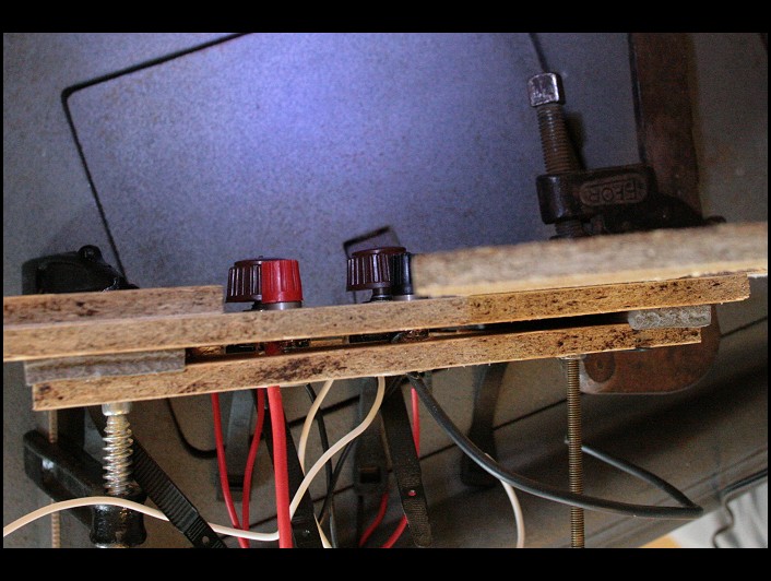

:helloman: Collage en cours, "découplage" par deux morceaux de tapis de sol en mousse.

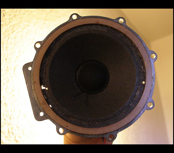

Au début ça m'a un peu fait peur mais vu la quantité de matière qu'il manque et le bon état de celle qu'il reste, je ne crois pas que cela aura une grande incidence mécanique.Clavette a écrit :Aïe....

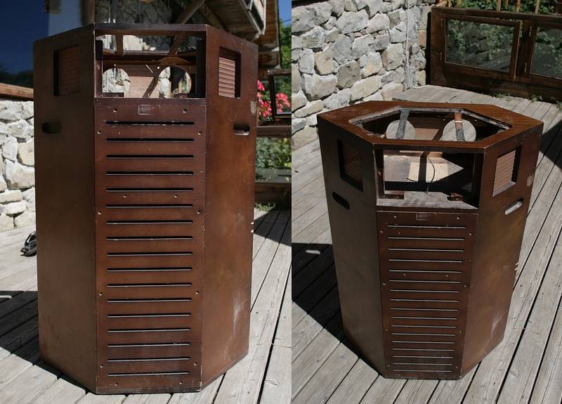

La charge du boomer passe par de multiples évents laminaires découpés à l'arrière :
Les blocs Hortson (6L6GC env.30W) leur vont beaucoup mieux.
Beacoup d'énergie, pas mal d'impact sur le bas. Un peu trop des fois, un manque de propreté se fait parfois sentir. Le placement et le découplage va être important.
