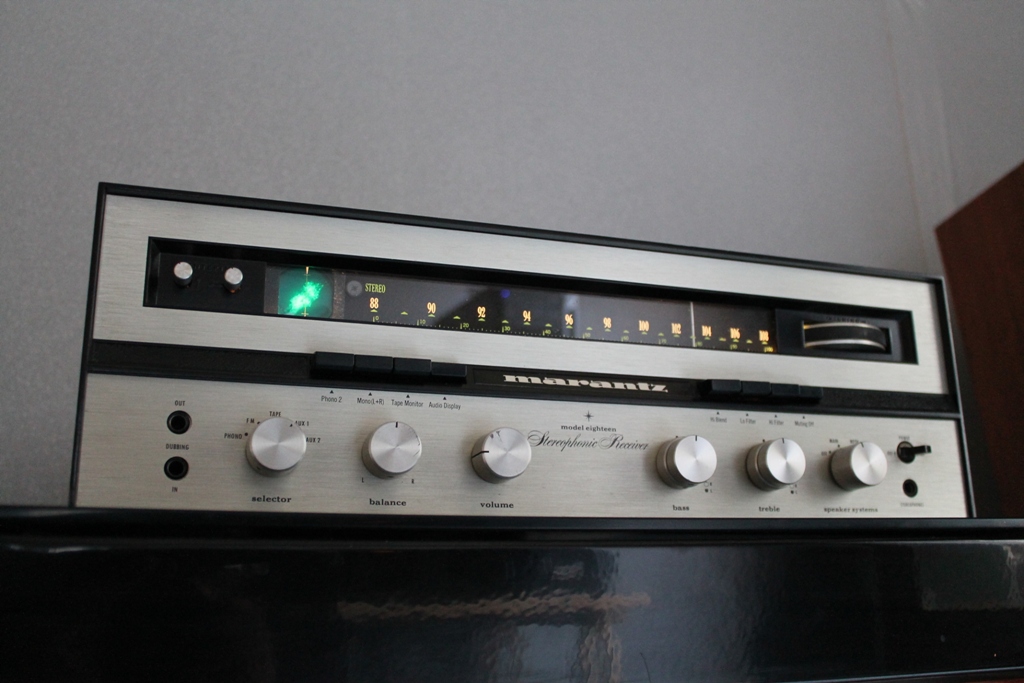

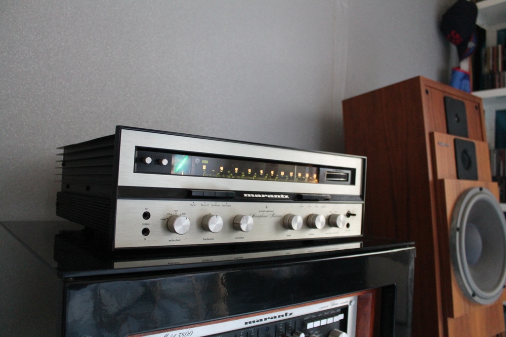

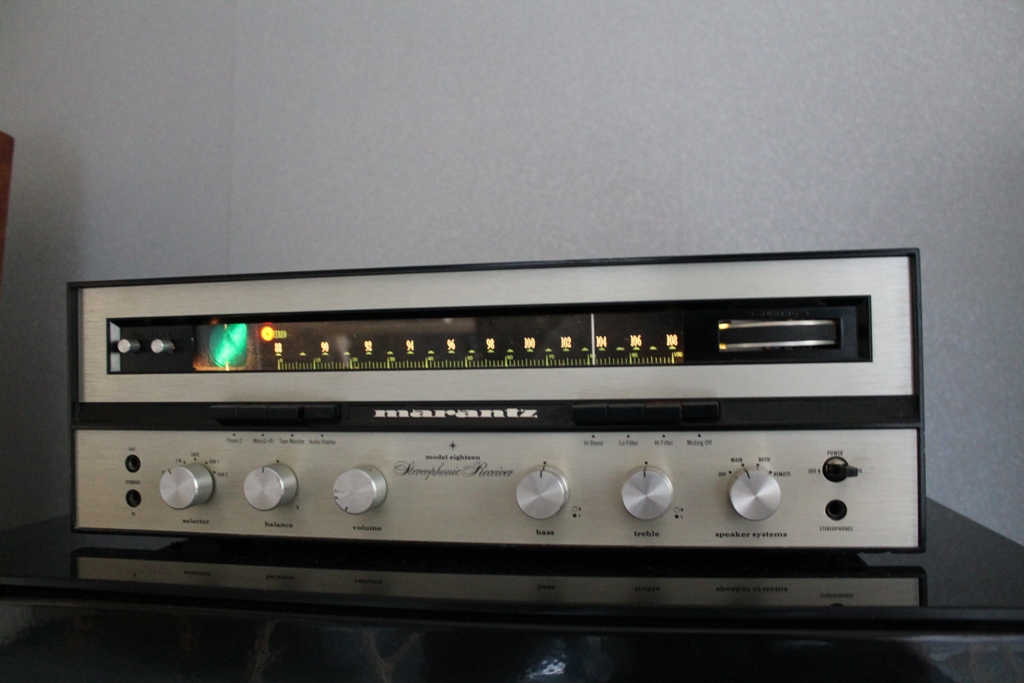

Voici des photos de l'appareil une fois arrivé at home ;
La taille est impressionnante par rapport au Harman Kardon A500 ;

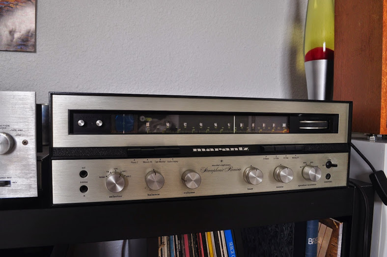

Je vous presente le mien:
Acheté sur la Bay a un mec honnete et sympa qui a su m'eviter les frais d'import.
C'est un modele plutot ancien (Ser:18-2018); vu qu'il y en a eu a peu pres 7000 de produit,
que les premiers sont sortie fin 67, et les derniers en 72, j'en deduit qu'il doit etre de 1968. Les condensateurs film sont principalement des Evox (blanc) sur ce modele.
Sur d'autres modeles, il n'y a que des Siemens (noir et jaune), et sur d'autres un melange des deux.
Je ne pense pas que ca ai une incidence sur la qualite ou le son de l'appareil.

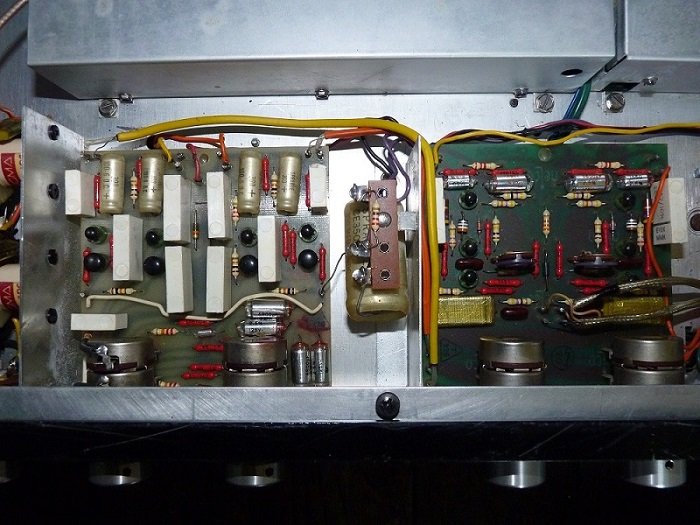

J'ai un peu retravaille la carte Filtre:
-Remplacement des 2 resistances 100Kohms ('pops" dans les HPs
quand j'actionnais le Low Filter; les anciennes etaient a plus de 130Kohms.
-Remplacement du condensateur Hi-Blend (il etait a 3200pf au lieu de 4700pf,
de ce fait le Hi-Blend n'avais quasiment plus aucune utilite).

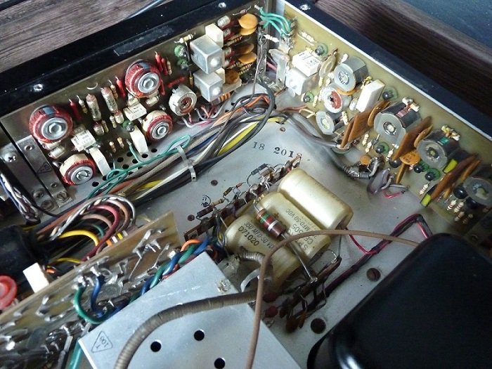

Comme beaucoup d'autre 18, l'enroulement HT du transfo etait HS.
Apres m'etre bien creuse la tete, j'ai trouver une solution efficace et pas chere.
(Sgt.Pepper, je t'expliquerai bientot).
