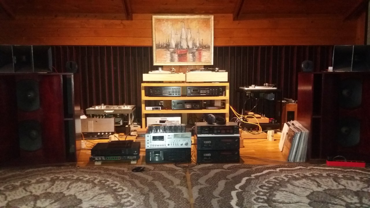

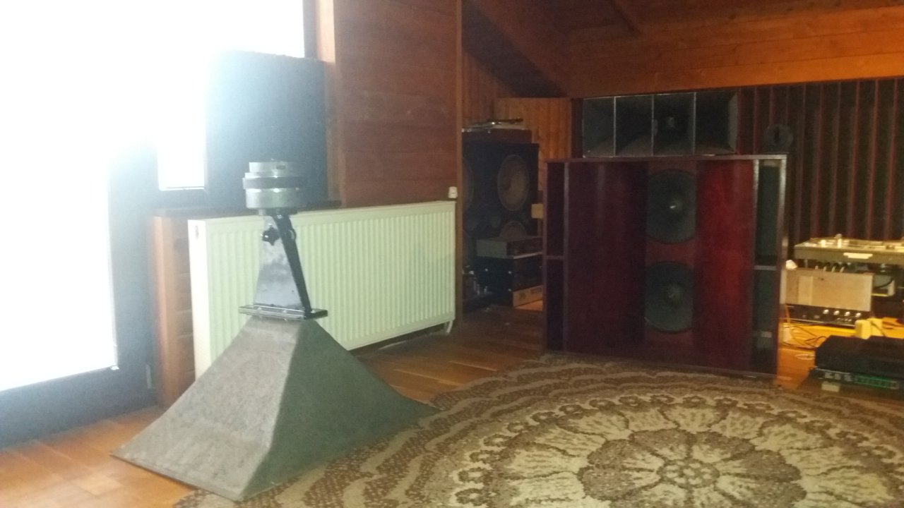

Pour répondre à la question de savoir pourquoi je devrais utiliser l'Altec 802-8g(tangerine plug) au lieu de l'Altec 288 dans mes futures enceintes Altec 817, j'ai dû me tourner vers mon ami propriétaire de ces enceintes Altec 817 pour obtenir une explication.
Voici la réponse de mon ami :
"Pour une grande théâtre l'Altec 288 sera préférable, il faut qu'il crée beaucoup de pression sonore pour une salle immense.
Mais l'Altec 288 est très limité aux fréquences plus élevées. Il n'y en a jamais assez dans une écoute hi-fi, la troisième bande sera donc obligatoire(three way system).
Pour un vrai salon, je suis satisfait de l'Altec 802, car il possède suffisamment de fréquences plus élevées pour un simple système bidirectionnel(two way system)
Mon ami préférait que ses enceintes soient à deux voies, il n'aime pas les trois voies, il dit que "prefer to keep way".
Pourquoi un double FLH (front loaded horn) ?
"Parce que les deux woofers équilibrent mieux les médiums, il y a donc plus de linéarité du haut médium jusqu'aux basses graves".

Avec des 817, je te conseillerais d'utiliser des compressions 1,4'' comme les 288 qui sont à mon avis les meilleures des chez Altec, si tu veux rester en Altec.
Le pavillon médium que tu utilises est le Vitavox CN481, appelé aussi RH330. Il a été conçu pour fonctionner avec la compression S2 (1,5'') à partir de 500Hz. Bien sûr, on peut l'utiliser avec des compressions 1" comme la 802, 806, 807,808, ou autres. Mais elles n'ont pas la matière, l'énergie que les 1,4" et 1,5" ont entre 500Hz et 800Hz.
Une 802 doit être coupée à 700-800Hz, même sur un pavillon comme le 511 ou le Vitavox.
Comme te l'a expliqué Jean, la 817 à une énergie considérable dans le bas-médium, zone 200-400Hz grâce à son pavillon frontal. Elles étaient d'ailleurs associées au 288 avec les pavillons Mantaray.
https://audio-database.com/ALTEC/speake ... 17a-e.html
Et avec les 288, j'utiliserai plutôt un pavillon comme le 1003B (10 cellules) qui fonctionne dès 400Hz sans problème. Ou un 311-90. Je le répète, ce moteur est à mon avis, et de loin, le meilleur de chez Altec.
Ce n'est pas le 288 qui est limité aux fréquences élevées, c'est le pavillon associé. Un bon moteur 1,4" et même un 2" montent à 10 KHz sans problème. Regarde avec un 311-90 :
https://greatplainsaudio.com/wp-content ... -Sheet.pdf
Quand à savoir ce que le 515A donnerait dans la 817 à la place du 515B, j'avoue ne pas trop savoir. Ce que je sais, c'est que la 817 ne fait pas d'extrême grave, et que le 60Hz est à -3dB. Elle n'a pas été étudiée pour, quel que soit le 515 utilisé.
Je ne suis pas du tout d'accord avec cette affirmation. C'est même le contraire.
