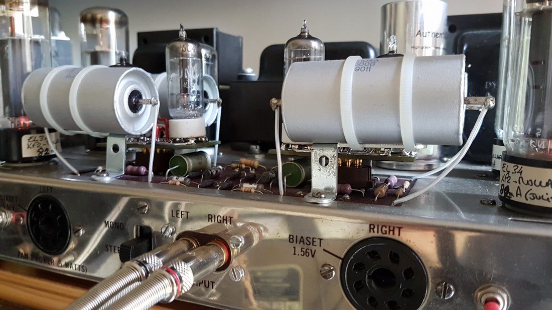

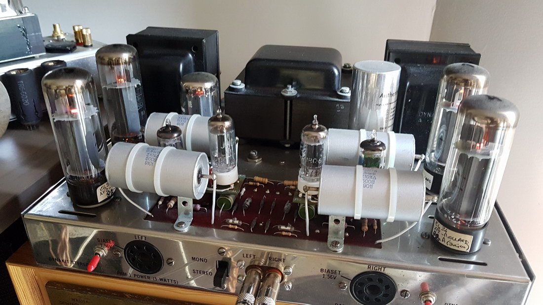

Adaptateurs en place et fonctionnels. :love:
Je vais retirer le scotch chatterton noir que j'ai mis sous les PCBs, il y a suffisamment de marge pour qu'aucun accident de faux contact avec les condos en dessous ne se produise.
