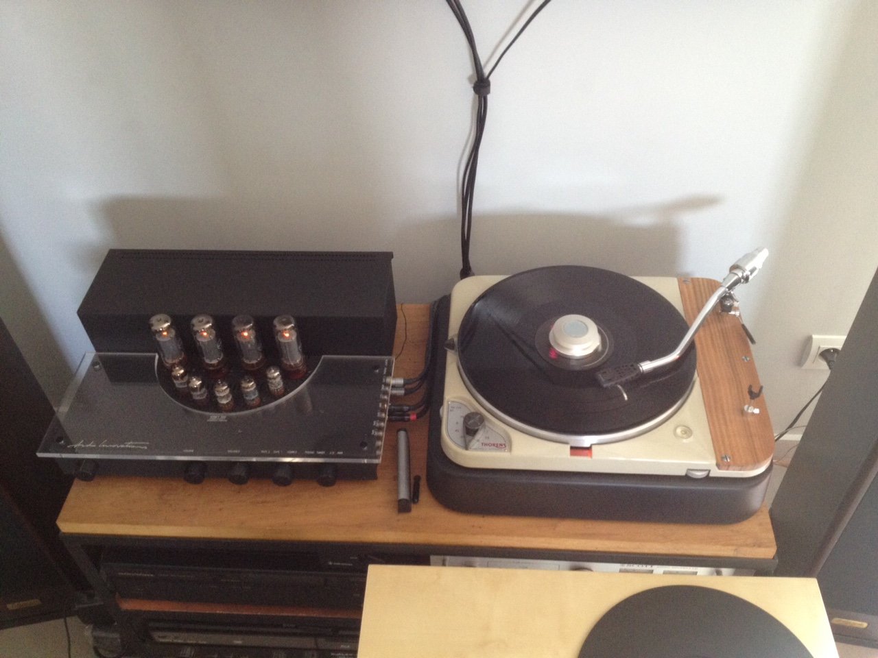

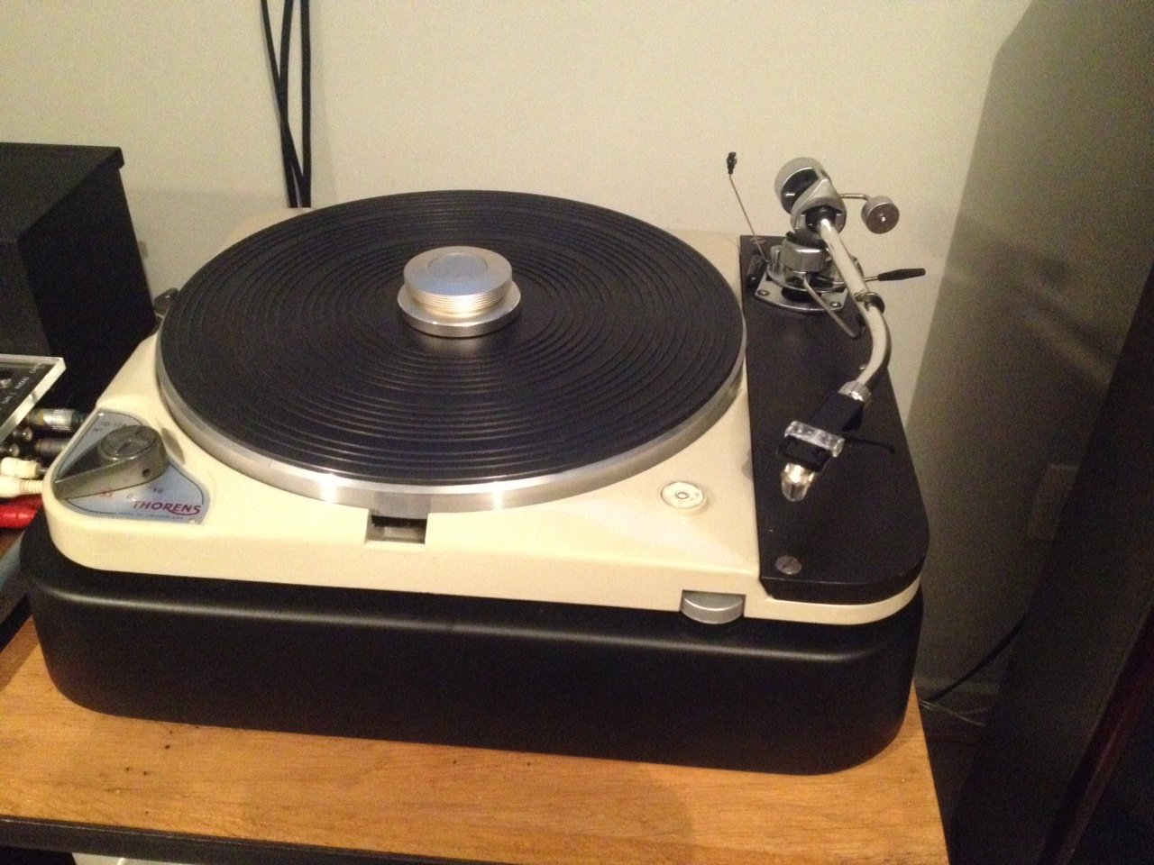

Bon et bien j'aurais mis du temps mais la voici, c'est la deuxième de Bart65 que je vous présente.
Testée avec le SME 3009 S2 improved qui est arrivé avec, une cellule Audio Technica AT F7, un step-up AT650 de la même marque le tout branché sur mon fraichement acquis Audio innovations SE500. L'entretien a été fait, nettoyage et lubrification des paliers moteur, de la poulie étagée, du galet, mise en place d'une rondelle de feutre sous ce dernier qui n'était pas présente. Le gain en silence de fonctionnement est significatif grâce à cela. J'avais acheter des silent-blocs pour la suspension du moteur mais finalement j'ai laissé ceux d'origine aussi bons que les neufs. La courroie est neuve, les mushrooms aussi. J'ai poli les paliers bronze du fût (oui c'est une MKI mais pas avec de paliers nylon) et l'axe. J'ai mis en place une pastille de fond de fût en acier mais ce dernier n'était pas de bonne qualité et cela provoquait un pleurage rendant l'écoute inaudible. J'ai finalement mis en place la pastille gentiment offerte par Dadatimi et le résultat est bon cette fois-ci. J'ai procédé à un nettoyage complet et une peinture du socle pour lui rendre sa belle robe noire. J'ai aussi changé le condo X2.
L'écoute ainsi m'a beaucoup plu, le registre de grave m'a toujours semblé un peu trop envahissant avec cette cellule, avec cette config, tout semble très bien équilibré, y'a un super swing, une dynamique comme je l'aime. Les finesses sont bien audibles même sur les passages fortement modulés.

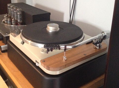

Bon, la cerise sur le gâteau c'est que Jean-luc m'a filé la main pour implanter sur la deuxième planchette fournie par Hervé un autre bras. Un Audio Technica AT1007 acheté avant la platine car le prix était trop attractif pour que je le laisse passer. Je le teste en ce moment avec ma cellule Mayware MC 2V et c'est vraiment cool. Elle est plus fine que l'AT F7, plus subtile dans le haut du registre. C'est très différent d'avec le SME et l'AT, c'est moins rentre dedans, du coup je ne sais pas si cela vient seulement de la cellule ou du bras aussi. Je veux donc essayer avec le complet AT, bras, cellule et step-up, je vous en dirais plus par la suite.
Modifié en dernier par bentattoo le ven. 14 sept. 2018 21:09, modifié 1 fois.

une bien jolie combinaison

Jolie et qui sonne, je commence à vraiment être content.
Comme je le disais à Jean-luc, la seule chose qui va me limiter c'est la place pour d'autres enceintes, je suis un peu bloqué sur le format colonne...

Pour avoir eu ce bras entre les mains je peux vous dire qu'il est très beau et bien fini, si un jour vous en voyez un prenez le
Je trouve que cette TD 124 a un certain charme avec ce montage, elle est très épurée sans chichi et ça me plait bien.
Pour ce qui est des enceintes, si tu veux je te fais les mêmes caissons que les miens, il y a deux Celestion en vente à Clermont
Ça prends pas tant de place que ça
et puis il me semble que tu as bien aimé le rendu.

Arf, tu sais que j'arrette pas d'y aller voir pour ces Hps mais j'ai définitivement pas la place... pour le bras il est vraiment chouette je trouve oui. J'en ferais une présentation, son tube conique le rend un peu particulier...
