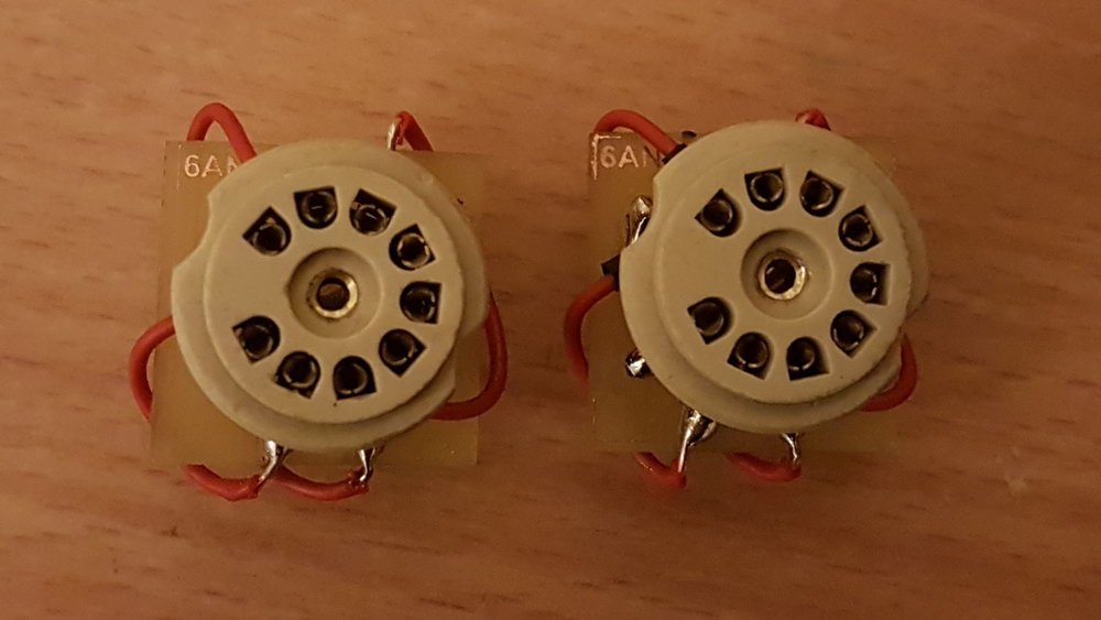

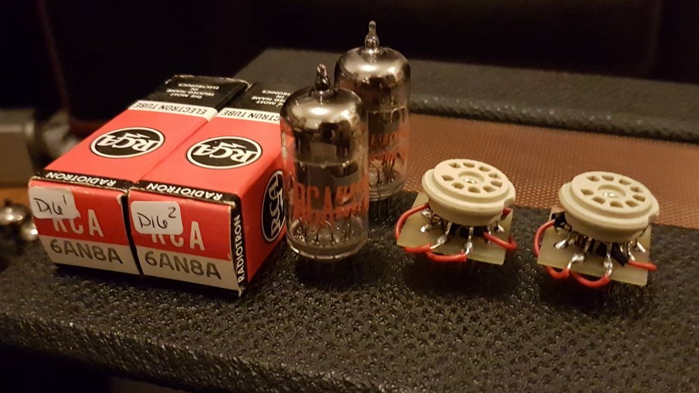

Adaptateurs 6AN8_vers_7199 prêts.
Pas facile à câbler et assembler. :sweat:
Test demain.

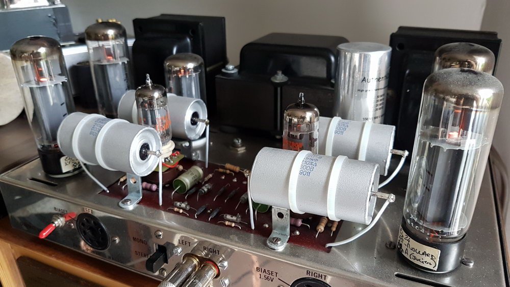

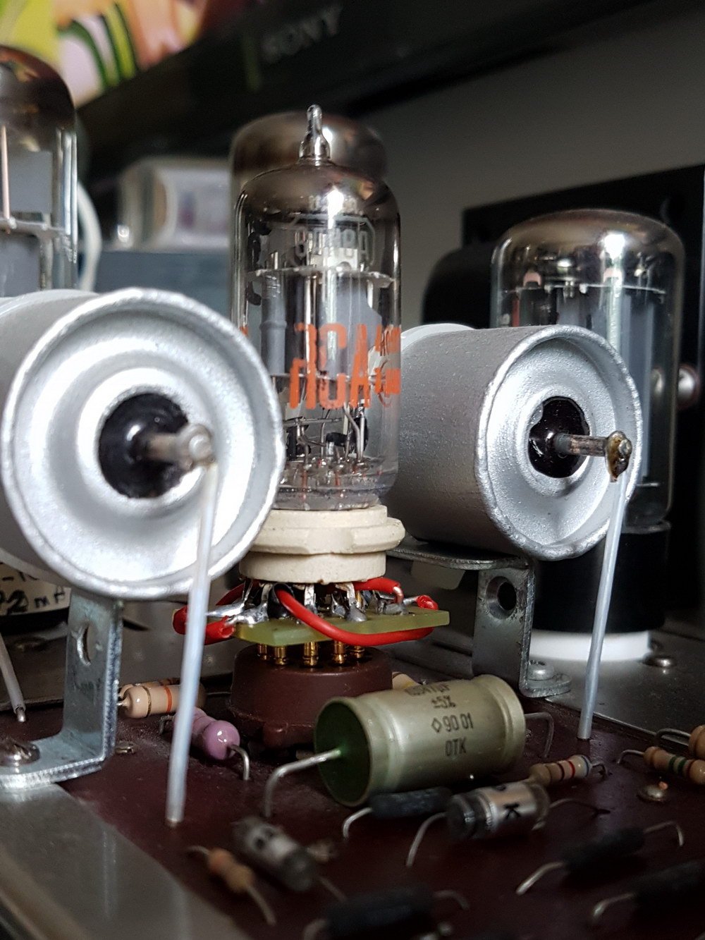

6AN8A RCA en place sur les adaptateurs et fonctionnelles sur le ST70. :genial:
Vu qu'il n'est pas encore 9h, je ne peux pousser le volume pour une écoute approfondie mais ça me semble très bien.
D'ailleurs, JF, la 6AN8 est-elle plus ou moins proche de la 7199 et surtout adaptée au schéma d'origine du ST70 ?
David Haffler a utilisé ces 2 tubes dans ces schémas, ce n'est sans doute pas une coïncidence. :)
La pentode est assez proche. Par contre, la triode de la 6AN8 a un recul de grille plus important que la 7199. Je ne sais pas si sans recalculer les valeurs, la polarisation directe pentode-triode se fera correctement dans le ST70 en utilisant la 6AN8.
Non, ce n'est certainement pas une coïncidence... les constructeurs de l'époque avaient les mêmes problèmes fondamentaux que ceux de maintenant... à savoir :
-Comment faire un produit qui me rapporte le plus d'argent possible, tout en restant facile à monter car proposé en kit ?
En utilisant les triodes pentodes 7199 et 6AN8, on s'affranchit déjà d'un support de tube supplémentaire par canal, du câblage des filaments, on simplifiait le schéma (une pentode en entrée, une simple triode en déphaseur, et l'étage de puissance) et surtout, les 7199 et 6AN8 ne coutaient pas cher aux z'états z'unis, chez Sylvania, RCA et même Tung-Sol pour la 6AN8.
David Hafler n'a certainement pas choisi la 7199 et la 6AN8 pour des raisons du style "la 7199 est meilleure qu'une EF95 et une 6C4" dans le haut médium". Mais très certainement pour les raisons évoquées ci-dessus, le New Jersey est assez loin de Lourdes... :D

6336A a écrit : jeu. 30 avr. 2020 11:05La pentode est assez proche. Par contre, la triode de la 6AN8 a un recul de grille plus important que la 7199. Je ne sais pas si sans recalculer les valeurs, la polarisation directe pentode-triode se fera correctement dans le ST70 en utilisant la 6AN8.
Mince, j’espérai que c'était pour la beauté de l'art. :D
Comme il a employé la 6AN8 dans les mkII et les mkIII, j'y voyai une démarche de rendu similaire lors du passage à la 7199 dans les ST70 et markIV, en tout cas autre qu'économique. :)
Ecoutes effectuées avec les 6AN8A RCA. Ça reste toujours en deça des 7199 originales, mais c'est pas mal.
D'ailleurs, j'avais cette paire de 6AN8A RCA (Grey Plate) en stock car je les avaient aussi trouvées moins bien que les 6AN8 (Black Plate) montées sur les MarkIII, faudrait que je les essaies sur l'adaptateur pour en avoir le cœur net. :D
Peut-être est-ce comme pour les ECF80, les Miniwatt marquage jaune marchent vraiment mieux que les Telefunken et Mazda-Belvu.
En tout cas, c'est une autre alternative viable.
Ma préférence, pour l'instant 7199 (black plate) > ECF80 Miniwatt = 6AK5 RT & 6C4 RCA (black Plate) > 6AN8A RCA Grey Plate > 6GH8 GE (grey plate)
A part avec les 6GH8, les autres refs permettent de profiter plus qu'agréablement du ST70.
