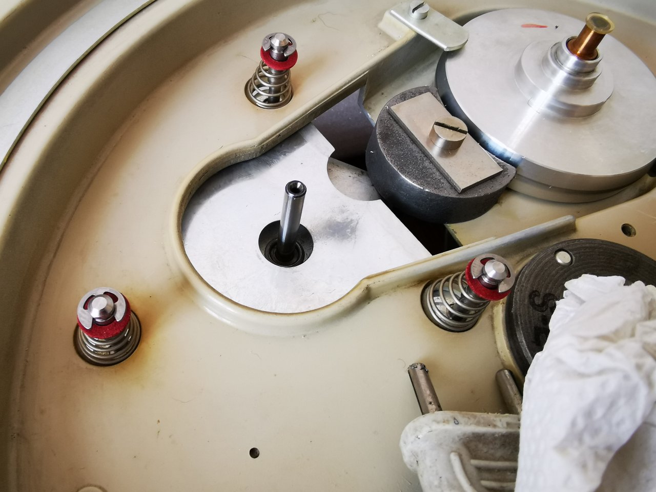

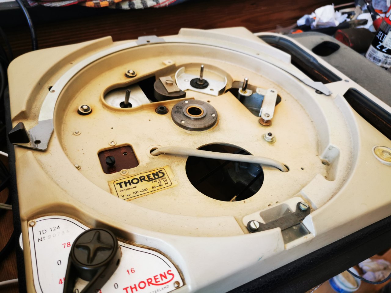

Apres avoir bien bavé en regardant les vôtres, à moi de vous présenter la mienne.
Elle est quasiment terminée de rénovée, et ceci en grande partie grâce à vous, car mes quelques centaines de pages sur le sujet m'ont bien aider pour la remettre en état
Il ne me reste que quelques bricoles et elle sera terminée!
Alors voilà, je suis aller la récupérer juste avant le confinement acte 2, elle fonctionnait encore très bien, son propriétaire qui la tenais de son père la faisait encore tourner régulièrement.
Elle était pleine de poussières, impossible de voir si la vitesse est stable ( je me rendrais compte plus tard que la barrette noire des hertz était monté à l'envers...
comme il à quelques disques et que ça l'encombre on trouves un terrain d'entente et je repars avec tout ça ( et quelques autres bricoles que je présenterais plus tard
Première constations elle parait vraiment saine, même si elle manque d'huile , que les caoutchoucs sont tous bien rincés, elle démarre sans problèmes et semble prendre sa vitesse normalement.
Ha oui, j'ai oublié de dire qu'elle est équipée d'un bras sme 3012, et c'est un reve de gosse pour moi

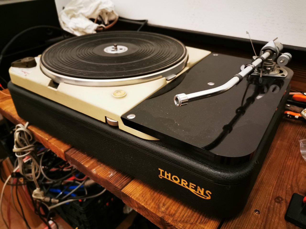

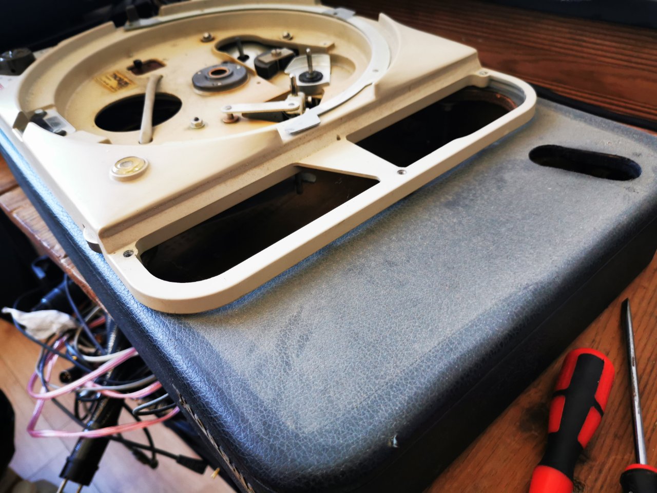

Je commence par un bon nettoyage, et puis comme entre temps on est confiné, je décide de lui fabriquer une plinthe un peu plus lourde que celle qui l'accompagne.
Je profite du démontage pour la passer em MK2 avec les pattes qui vont bien et le kit ressort qui me reviens moins cher que les 6 amortisseurs...

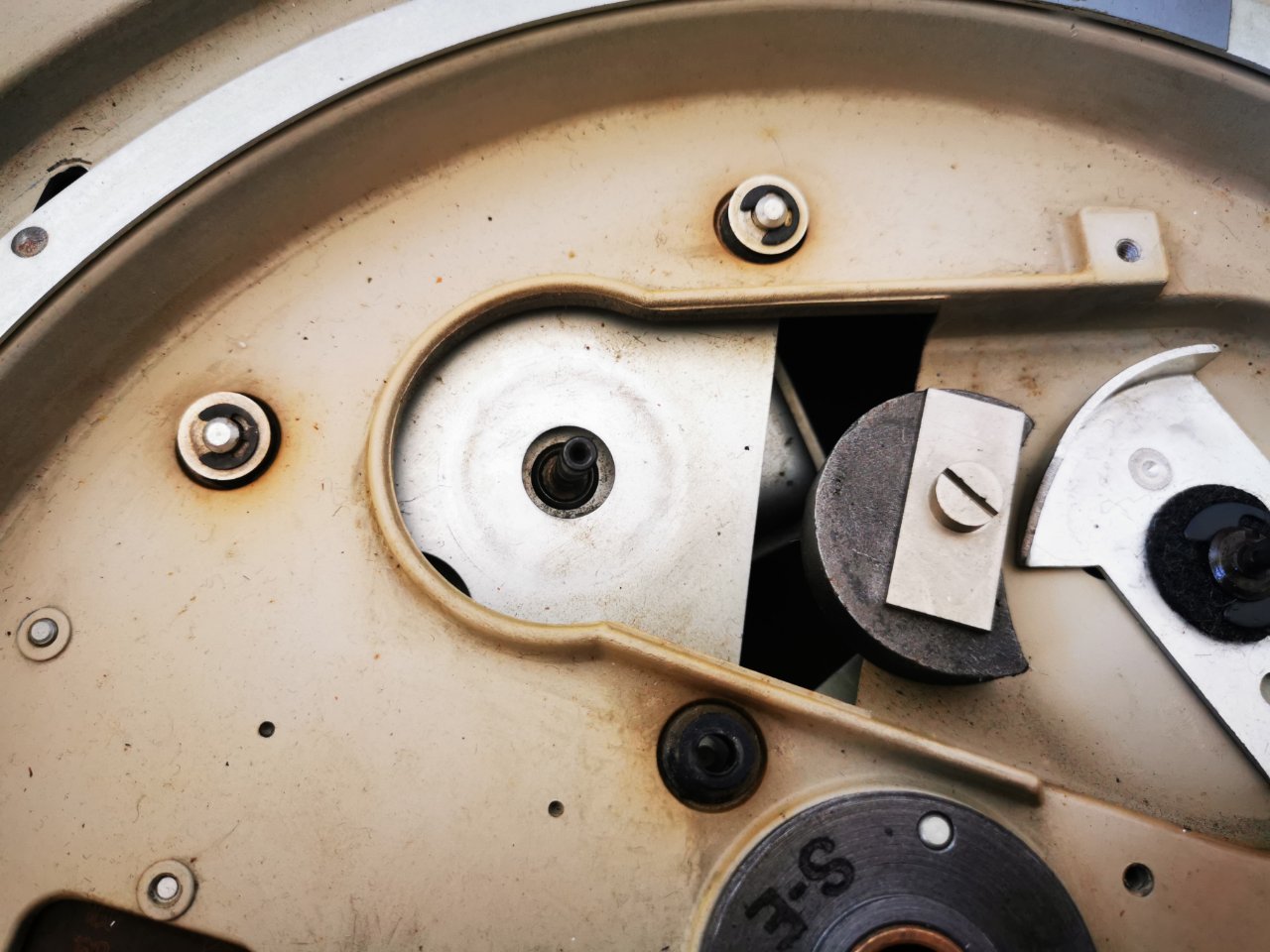

Démontage du moteur, nettoyage des paliers frités et graissage des axes dans la foulée.
Changement de courroie, graissage du galipet et de son roulement à bille Tiens on connait son année de fabrication
Une fois tout ce patit monde remonté, je met en route, le moteur pars sans soucis, youpi !

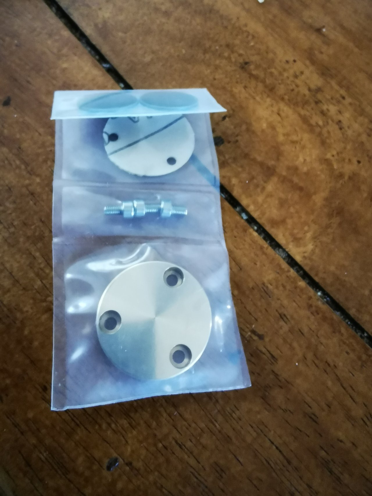

Je met de l'huile dans le fut , je laisse glisser le plateau et toute l'huile se retrouve sur mon établi...
Bon allez je commande un kit fond de palier chez audiosilente ( ils sont très rapide ces Italiens )
2 jours après c'est à la maison ! Je monte tout ça et roule la musique!
