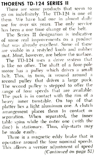

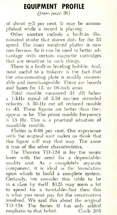

Marantzfr
Re: Thorens TD124 MKII
Message par Marantzfr »
J'ai pas fait les 56 pages, si doublon dites le moi je supprimerai le post
