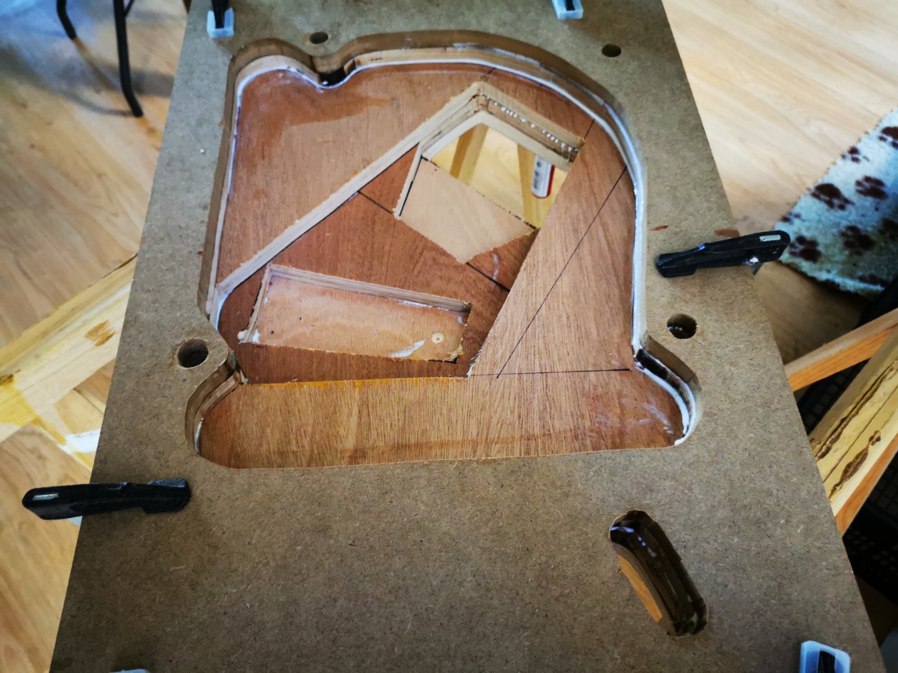

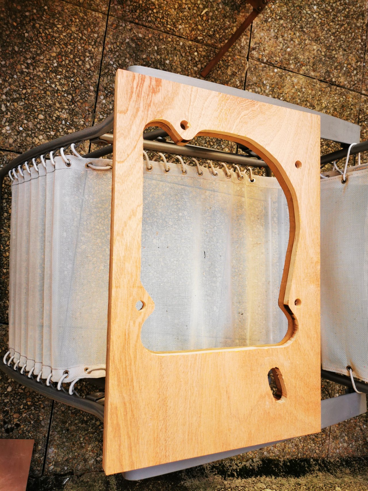

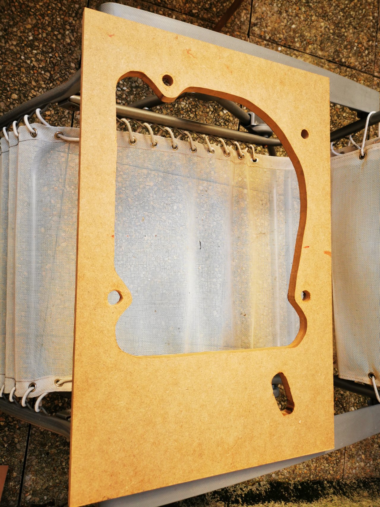

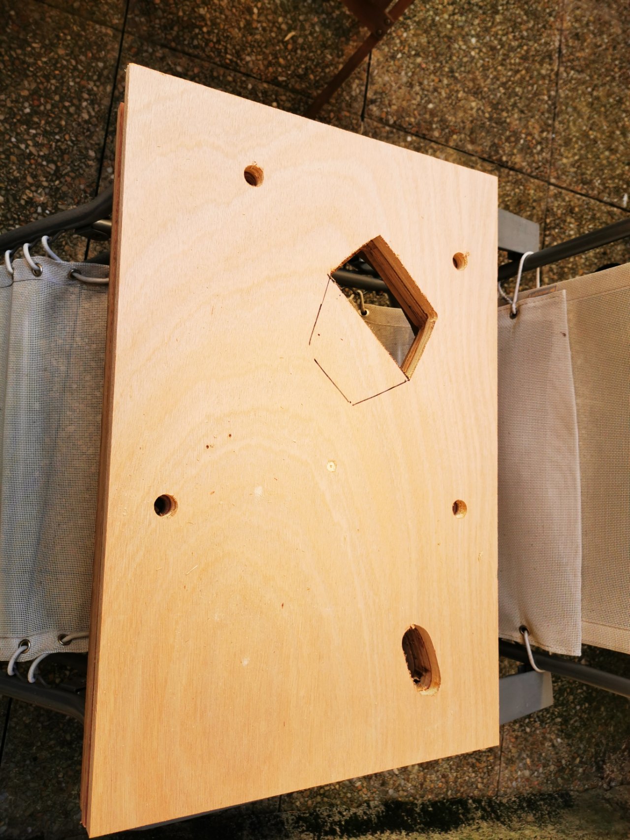

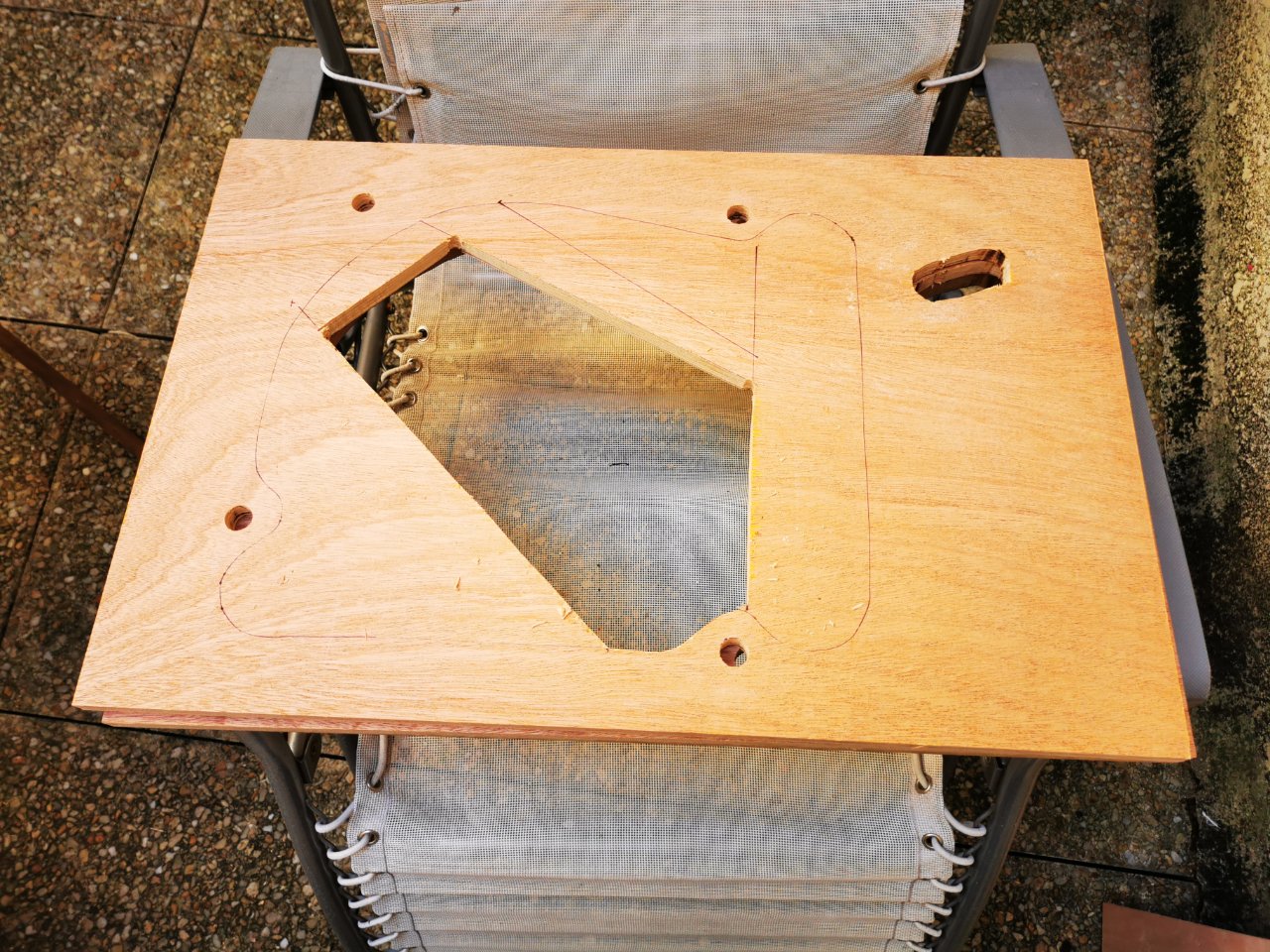

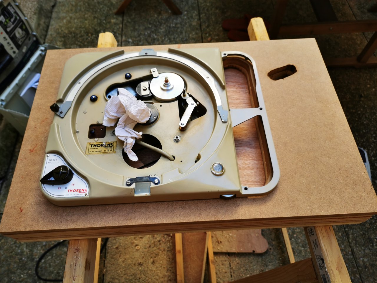

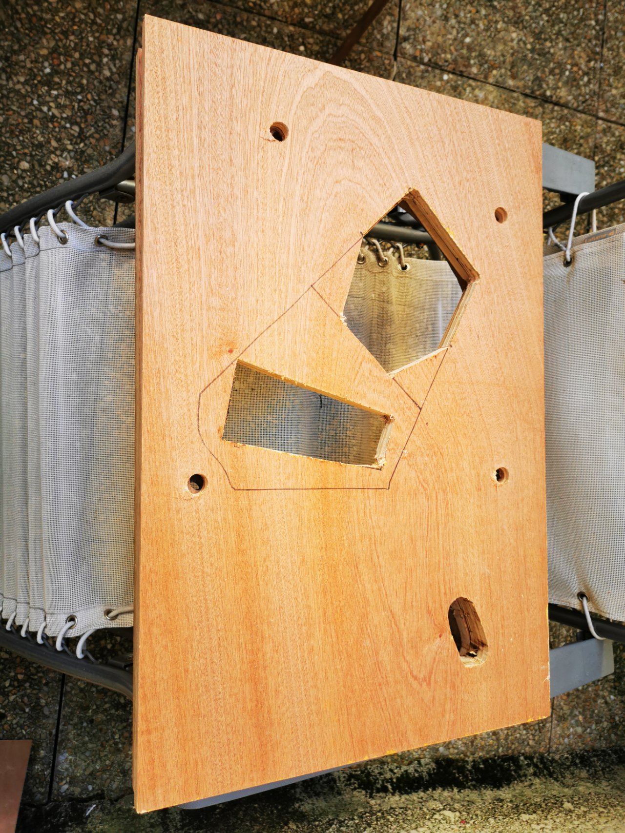

Entre temps je me suis lancé dans la fabrication d'une plinthe " lourde ",
J'ai opter pour du médium et du contreplaqué avec un cadre en tasseau de sapin raboté 4 faces.
Bon un peu les moyens du bord, je n'ai pas trop réfléchi, je me suis dit que si ils nous fermait les magasins de bricolage j'étais marron comme l'autre fois ...
La première couche en médium de 15
ensuite 4 couches en CP de 15 , je me suis inspiré de model que l'on peut voir en, vente sur EBAY, j'ai reporté les entraxes moteur et ajusté au fur et à mesure...
Mise en place et derniers ajustements...
collage de tout ça et dans la nuit je me réveille, j'ai oublie de faire un trou pour le câble de masse sous chassis...
J'ai oublié que la pate de droite sous le support originel du bras était plus profonde que les autres aussi... Un coup de ciseau à bois résoudra la problème :mur:

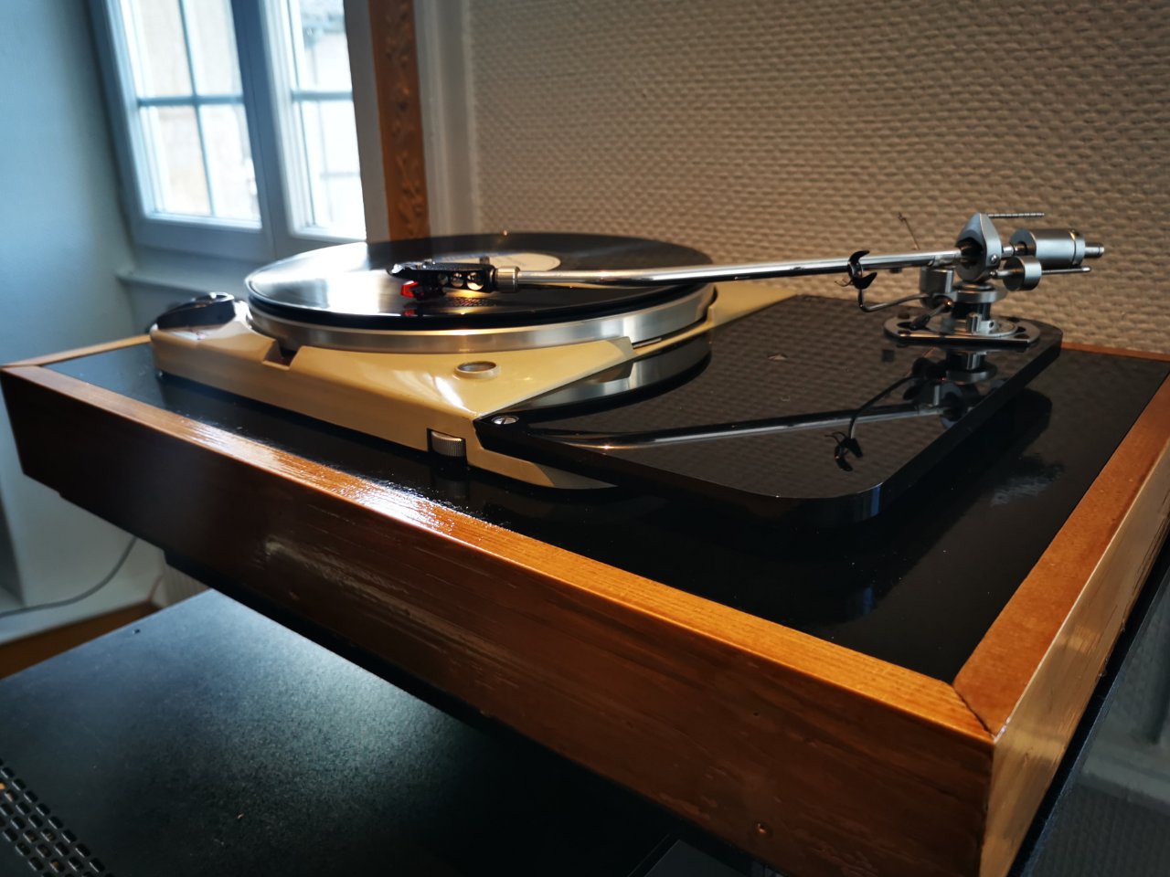

Mise en peinture, je voulais un effet laqué alors j'ai pris de la laque, mais avec le recul je me dis qu'une bombe noire et un vernis aurait été plus approprié...
J'ai oublié de faire des photos de la case peinture, pas eu le temps on à mis que 8 couches ( je voulais du lisse, un peu tétu le garçon :dingue: )
Après ces petits moments peintures , aidés de ma chère et tendre, travail du cadre et apéro !!

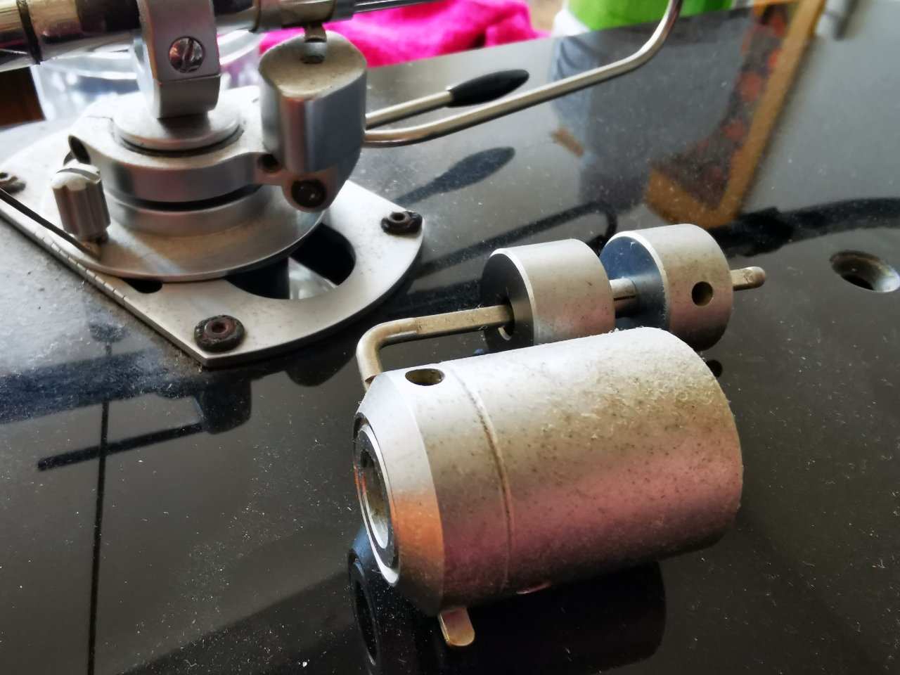

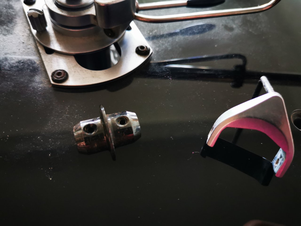

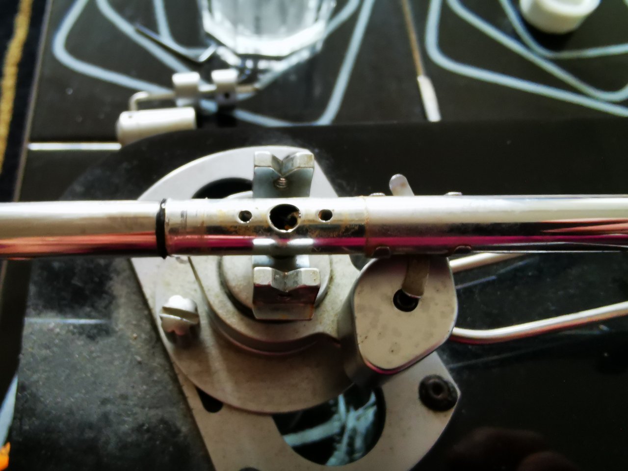

Et entre deux couches de peintures, je me suis collé au nettoyage du bras, qui lui aussi en avait bien besoin...
:vomi:
Une espèce de goudron enserre le bras en deux endroits, comme pour l'alourdir, je decolle tout ca délicatement et en frottant avec de l'alcool tout est parti, heureusement ça ne cachait pas de trous ou rouille ...
démontage du couteau, et auremontage je me rendrais compte que un pas de vis est cuit... Après moult réflexion j'ai pris la decision de mettre un petit point de colle magique et l'ensemble semble s'en satisfaire...
même si mon Django semble dubitatif devant la manœuvre ...
le bras est quand meme bien piqué , je n'arrive pas à lui rendre son lustre d'antan ...
Les gromets sont bien rincés eux aussi, ils sont commandés mais les anglais c'est pas les Italiens, ça fait deux semaines ...
Réglage et remise en place du bras, et apéro !!

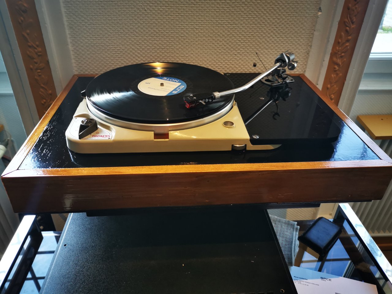

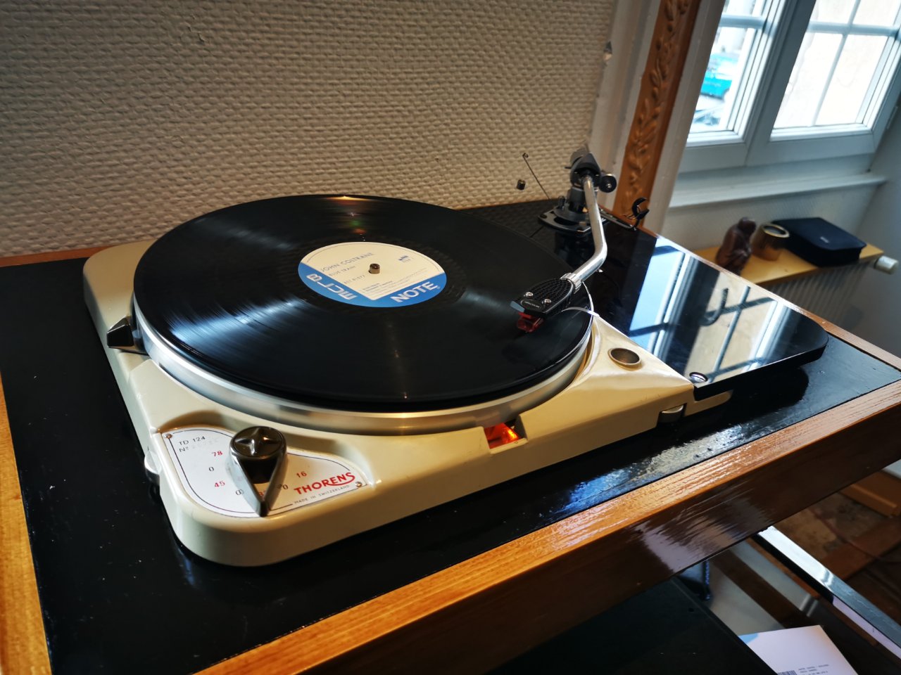

Et enfin hier , après 3 couches de vernis ( d'ailleurs j'ai vernis la laque avec au cas ou... ), j'ai pu brancher tout ça, avec une dynavector 10X5, mc haut niveau qui chante pas mal avec le 3009 classique et premier disque, un petit blue train de coltrane et c'est une claque ! quelle dynamique, le placement des musiciens est parfait, la scene sonore ne bouges pas d'un poil et ça tape sec!
allez j'enchaine avec un Dave Brubeck et la face B de Take Five, avec ces petits passages de batterie qui sonnent térriblement bien, mon système est heureux et moi aussi !
un peu de flute d'amérique du sud avec los incas, le disque est en mauvais état mais ça passe , et plutot bien, je me retrouve en colombie à siffler sur les chemins la ciudad perdidad...
tiens on va voir comment ça se débrouille en bas avec Mothership connection de Parliamant, et c'est la claque ! les plans de basse sont présent avec les impacts du slap comme je ne les ai jamais entendu.
alors bien sur je ne suis pas le plus objectif, ça fait 3 semaines que je bosse pour ce moment, mais je me rends compte que quelque chose est en train de se passer! l'association SME lourd et Dynavector n'y est pas pour rien . le reste du système non plus mais j'avais avant une 124 mk2 ( que j'ai vendu à mon voisin pour pouvoir m'offrir celle ci )avec sa plinthe d'origine et un sme 3009 improved avec coquille détachable, avec une nagaoka mp 500 ça marchait vraiment bien, mais les basses et la dynamique étaient un cran en dessous. est ce le chassis , le bras ou les deux mais c'est sur que c'est differend... reste à voir comment se débrouille l'ensemble sur des masses orchestrale et des cordes, mon petit doigt me dit que ça risque d'être son point faible... de plus elle est beaucoup lus silencieuse que sa prédecesseur, les ressorts n'y sont peut etre pas pour rien,il aurait fallut pouvoir comparer avant apres...
Et après tout ça , j'estime que j'ai bien mérité,un apéro !

Bravo pour la restauration et ces superbes photos. Une combo d'époque mise au goût du jour!
J'aurais laissé les lests sur le bras au moins pour essayer. Le précédant proprio ne l'avais pas fait sans raison, certainement pour accompagner une cellule de faible compliance genre dl-103. Ou alors c'était peut être pour atténuer des vibrations?

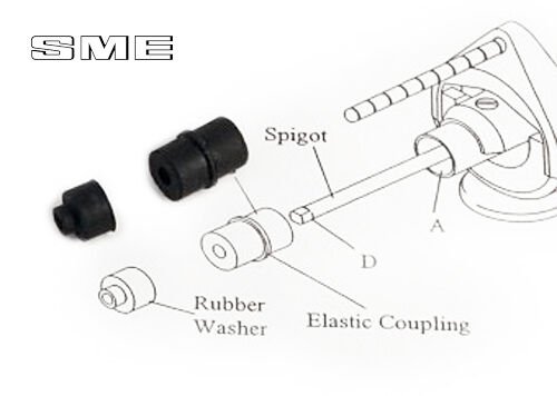

En toute logique le caoutchouc entre le bras et la tige de contrepoids sera bientôt à changer, on voit qu'il s'effrite.

Satchmo a écrit : jeu. 12 nov. 2020 18:56 Bravo pour la restauration et ces superbes photos. Une combo d'époque mise au goût du jour!
Merci! C'est vrai qu'il a tendance à s'affaisser aussi. Je ne savais pas si c'était du au contrepoids assez conséquent du 3012 ou autre... Mais si ça se change je vais creuser ça, j'espère que c'est pas trop compliqué...
Unic
Messages : 4386
Re: Thorens TD124 MKI
Message par Unic »
C'est très facile à changer.
Les pièces en caoutchouc de rechange sont disponibles sur eBay.

C'est un très beau travail, je suis admiratif!
Si tu ne te sers pas de l'antiskating, tu pourrais essayer d'écouter un disque ou deux en enlevant l'arceau supérieur sur le pivot du bras.
schukenac
Messages : 57
Enregistré le : mer. 18 mars 2015 15:48
Localisation : 47
Message par schukenac »
Et bien je me sers de l'antiskating mais j'avoues que je suis tout chamboulé sur ce sujet...
Je le reglais sur de moi avec un disque vierge et une discussion m'a mis la puce à l'oreille. Après quelques lectures je me suis vite aperçu que le sujet avait déjà été abordé ici et que cette méthode n'était pas du tout adaptée...
Du coup je vais entamer une période de test avec et sans, on verra si mon oreille fait la différence...
Le fait de lui enlever le chapeau peut lui apporter quelque chose ? Ça joue sur la résonance ?
Unic
Messages : 4386
Message par Unic »
Attention, tu peux te passer d'antiskating uniquement si la force d'appui appliquée est supérieure ou égale à 2gr.
Et en effet, dans ce cas, le retrait de la potence d'antiskating apporte une clarté indéniable à la lecture du disque.
il faudra de temps en temps replacer les couteaux manuellement qui ont tendance à ce déplacer légèrement.
