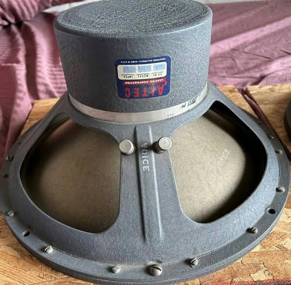

Cela faisait un moment que je n'étais pas venu, mais me voici de retour avec des nouvelles.

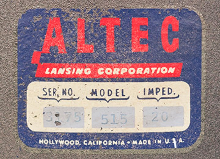

Je m'apprête à acquérir une paire Altec 515, 20 ohms Hollywood RWB (étiquette rouge-blanc-bleu) originaux en excellent état.
Quelle serait la différence entre ces RWB (étiquette rouge-blanc-bleu) et ceux présentés par Jean dans le lien ci-dessous ?
viewtopic.php?t=26469&sid=4cc0b579fa6af ... 9a9ac48d49
Je constate que l'étiquette et la série des cônes sont différentes.
Qu'en pensez-vous ?

Personnellement, en dehors de l'étiquette, je ne vois aucune différence entre ces versions "Hollywood" et les 515 ou 515A de la fin des années 40 et du début des années 50.
Ils ont le même saladier, la même suspension bakélite, la même impédance.

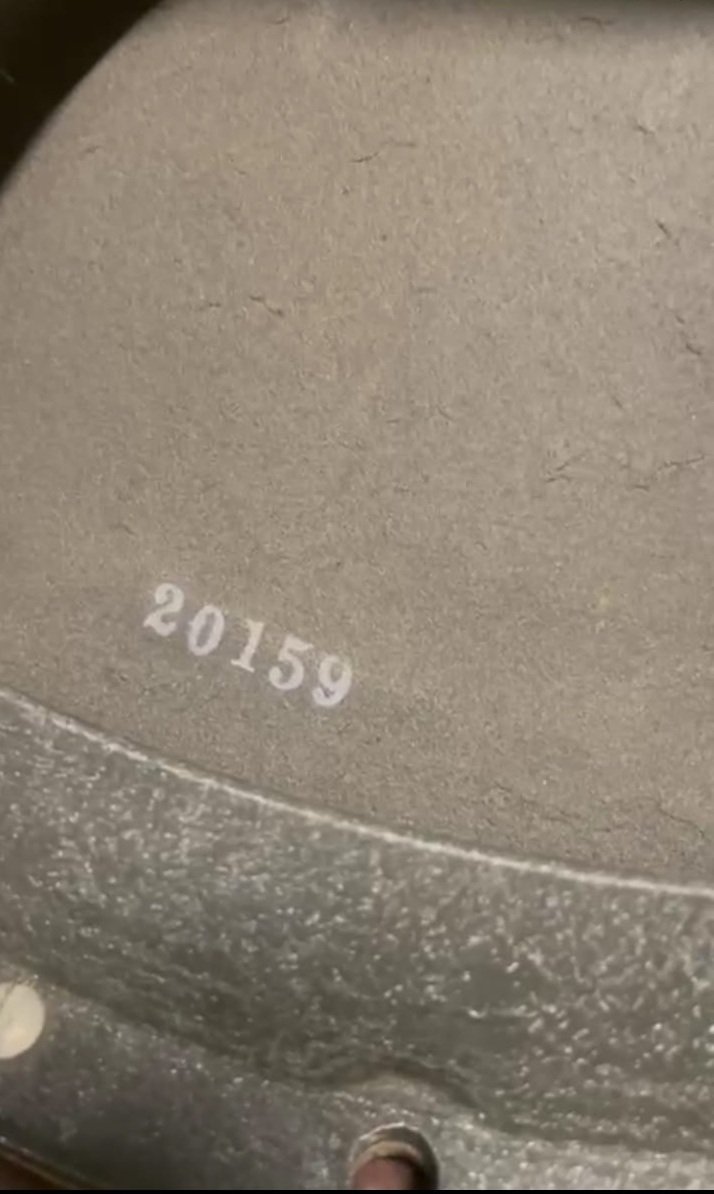

J'ai des membranes avec les codes 20159 et d'autres en 20409 ..... mais rien ne les distingue les uns des autres. :spamafote:
