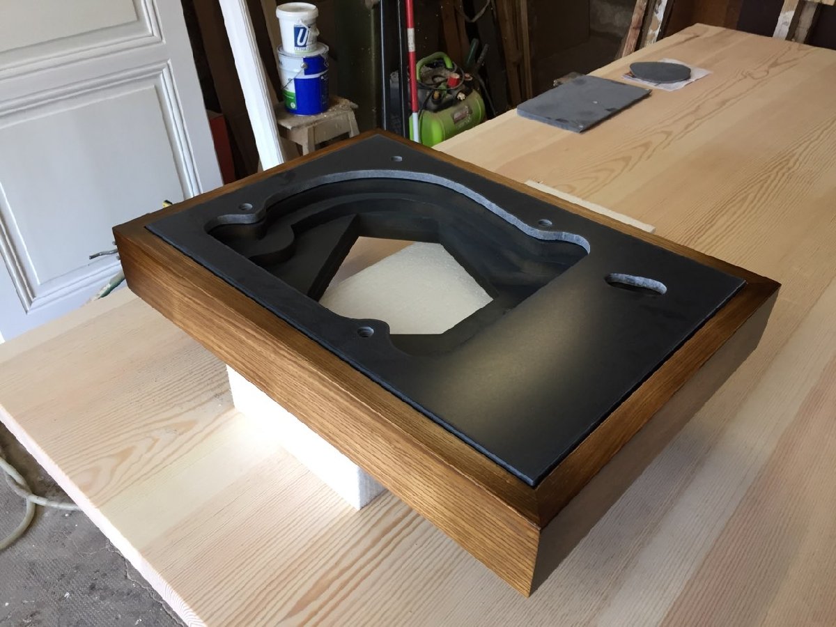

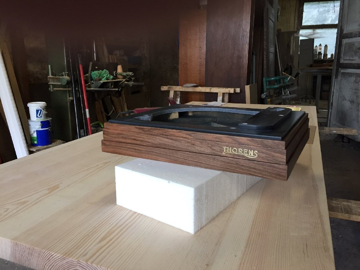

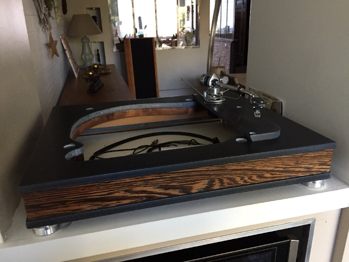

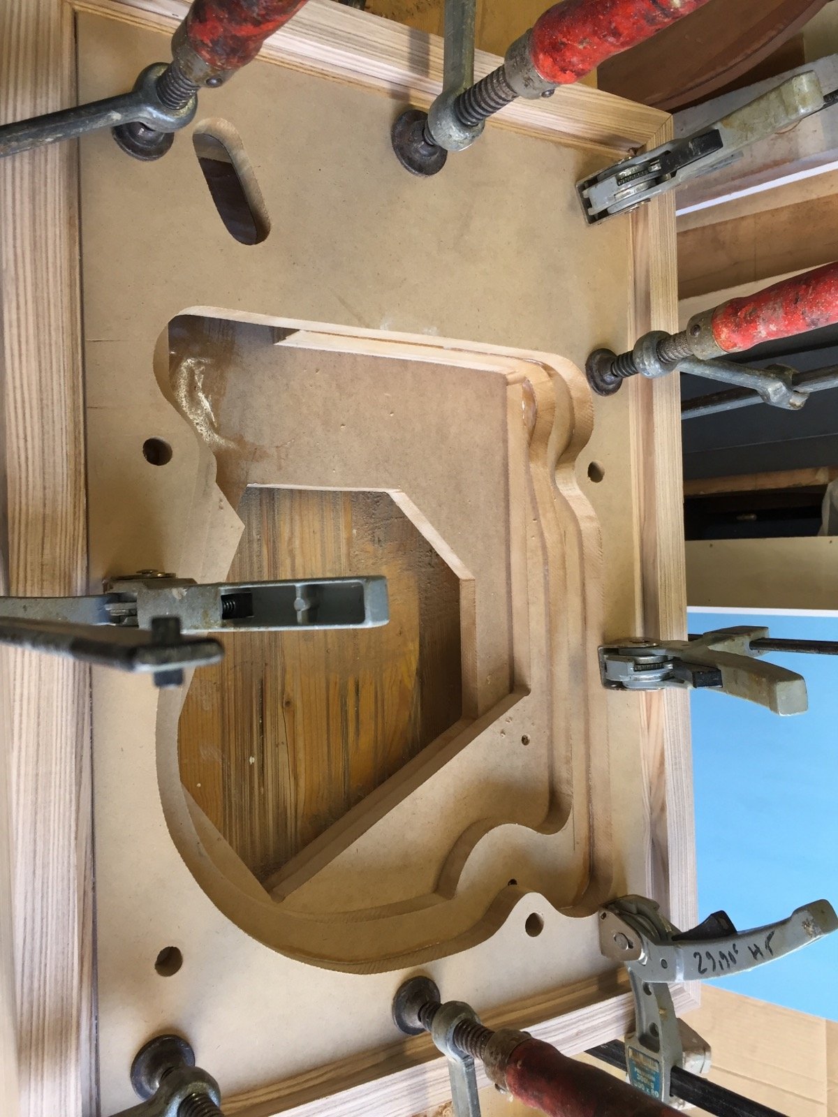

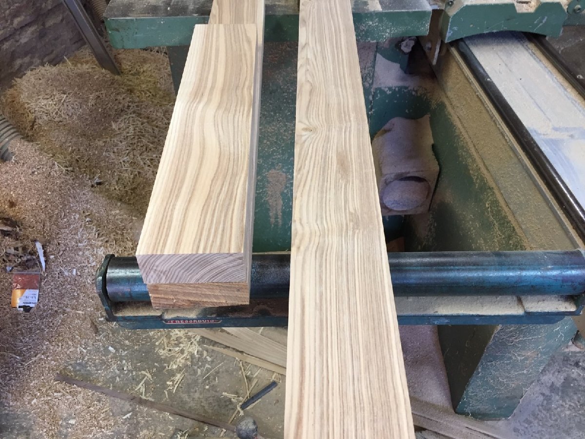

J'ai donc retaper une td 124 pour un ébéniste à la retraite, il a profiter de la maintenance pour refaire sa plinthe, et il m'a parlé du Corian, une pierre synthétique à forte inertie qu'il utilisait pour des plans de travail. J'ai trouvé que l'idée était très bonne pour la planchette mais aussi pour alourdir un peu le socle. Il a donc rajouter deux couches sur sa plinthe ( une en base et une support de platine) et refait sa planchette. J'ai trouvé le résultat vraiment très sympa
Nous nous sommes mis d'accord pour qu'il me fabrique une plinthe de type lourd en échange du temps passé à refaire sa mémère :cool:
Et voilà le travail :
Cadre en frêne massif
4 couches de médium de 15
Teintés et vernis avec une couche de Corian en finition
La couche de Corian est désolidarise du cadre avec des petits plots antivibrations et un bandeau de mousse à été posé sur les bords pour éviter la transmission de vibrations par le cadre.
En place avec la planchette en Corian
Et une nouvelle plinthe en fabrication pour son neveu qui lui aussi est fan du résultat :prosterne:
J'aime beaucoup le cadre en plan etagé...
A mon avis il ne va peut être pas rester à la retraite longtemps :dingue:
Voilà, le Corian c'est top !

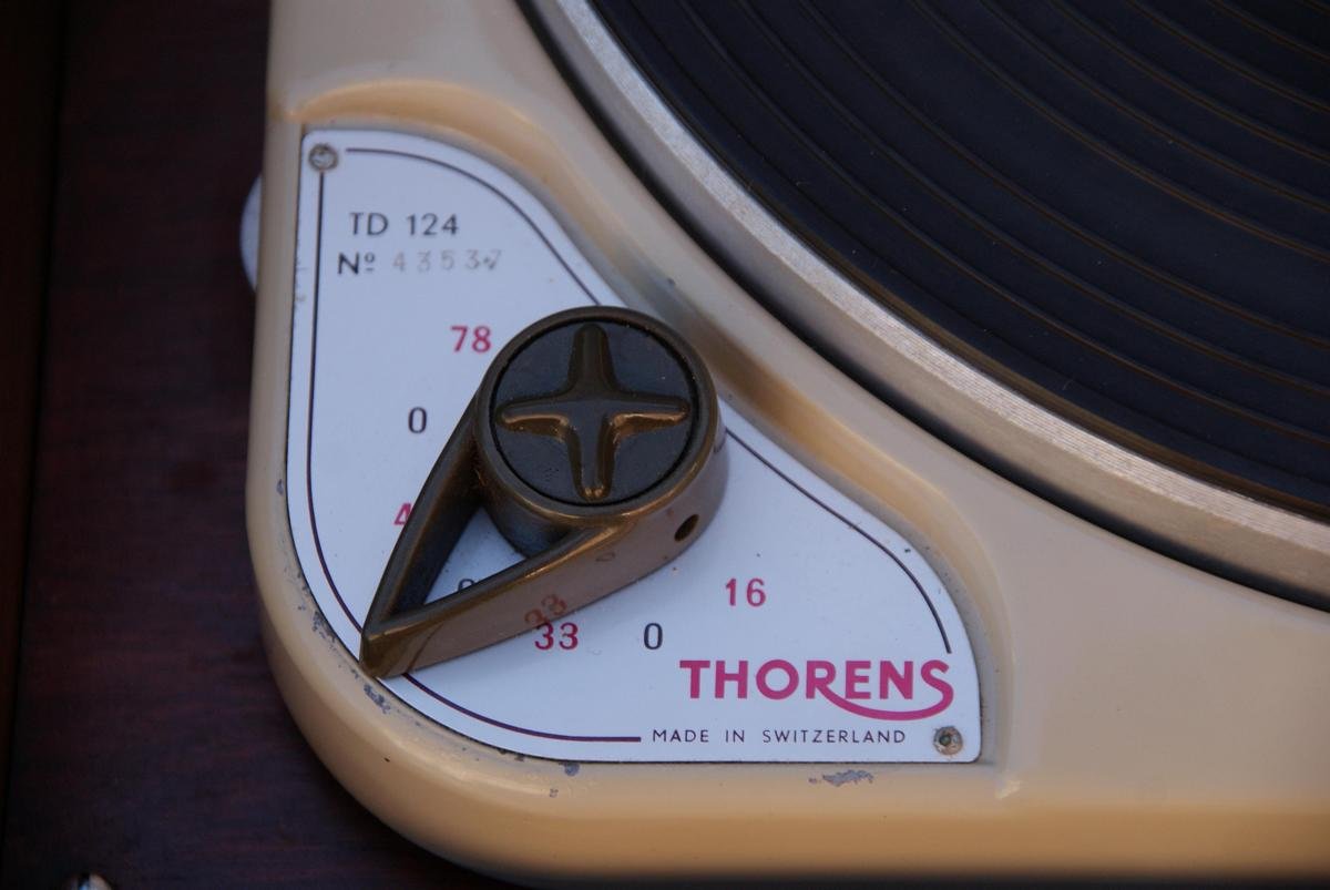

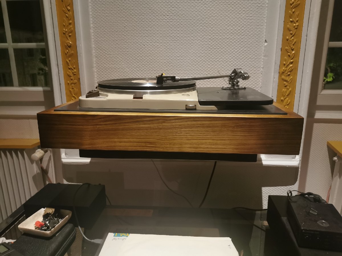

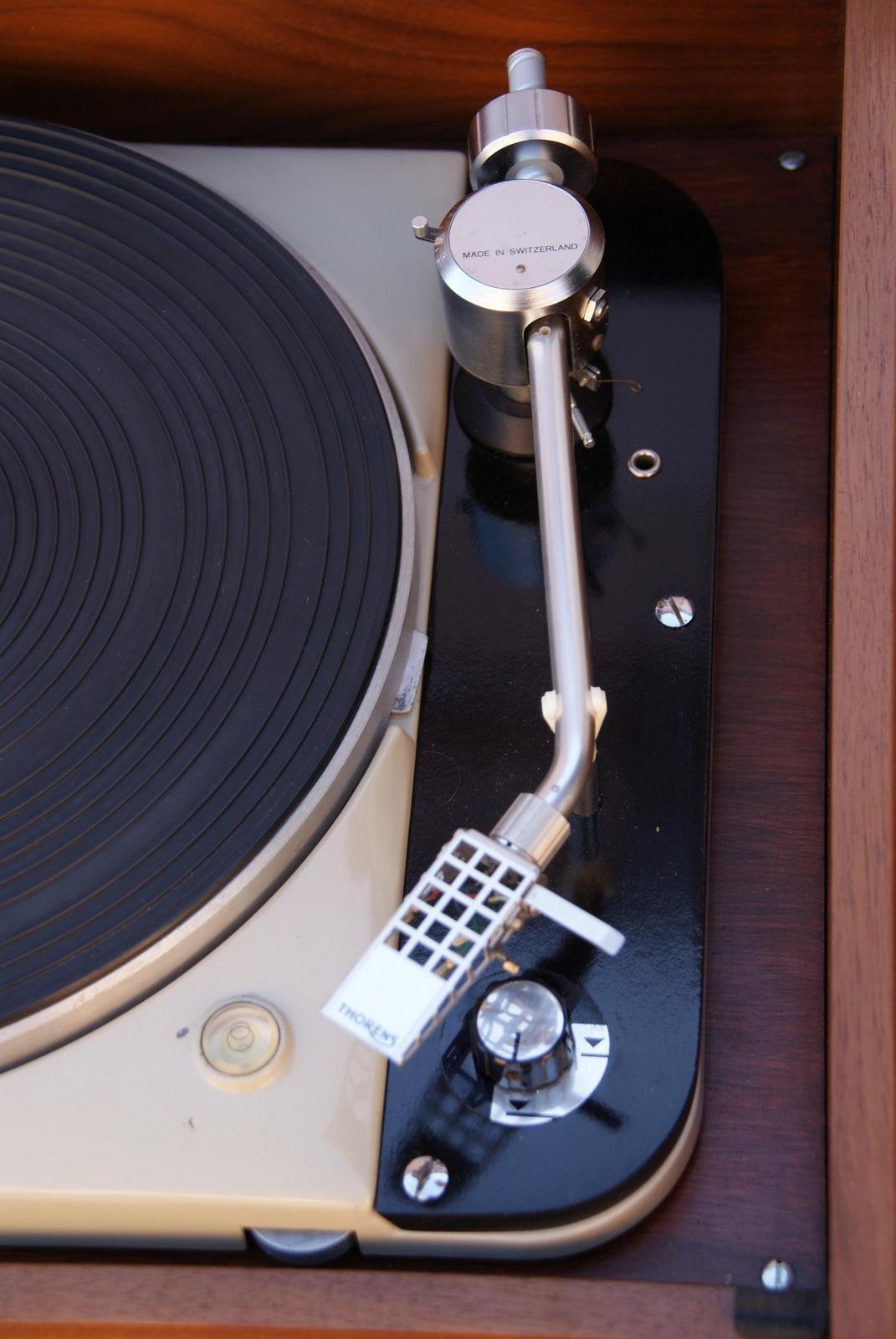

Grâce à Pédro "Unic" qui me l'a signalée en vente sur LBC et aussi grâce à lui qui m'a fourni un bras de lecture (elle était vendue sans), voici que je rejoins le club très sélect (!) des possesseurs de 124. Elle est beeeeelle! Et elle s'éclaire même dans la nuit! :mossieurpropre:
Il ne vous échappera pas qu'il s'agit d'une MKI munie d'un bras de MKII (TP14) mais avec un porte-cellule de TP12S (ça fait plus beau, plus pro)! Bon enfin, je peux écouter Gloria Lasso comme il faut (nb Gloria Lasso, c'est pas si mal! )
Unic
Messages : 4384
Re: Thorens TD124 MKI
Message par Unic »
C'est une version en bel état, des vitesses bien stables, mushrooms et silent-blocks neufs, de plus elle est montée un socle "long" de belle facture (CP epais).
Lundi dernier, nous avons fait une maintenance/lubrification pour parfaire son usage.
Le montage du bras TP14 m'a permis de découvrir comment il se réglait.
Le manuel est suffisamment explicite, cela s'est fait sans trop d'effort.
Un bon achat coup de cœur. Bravo, Alain.

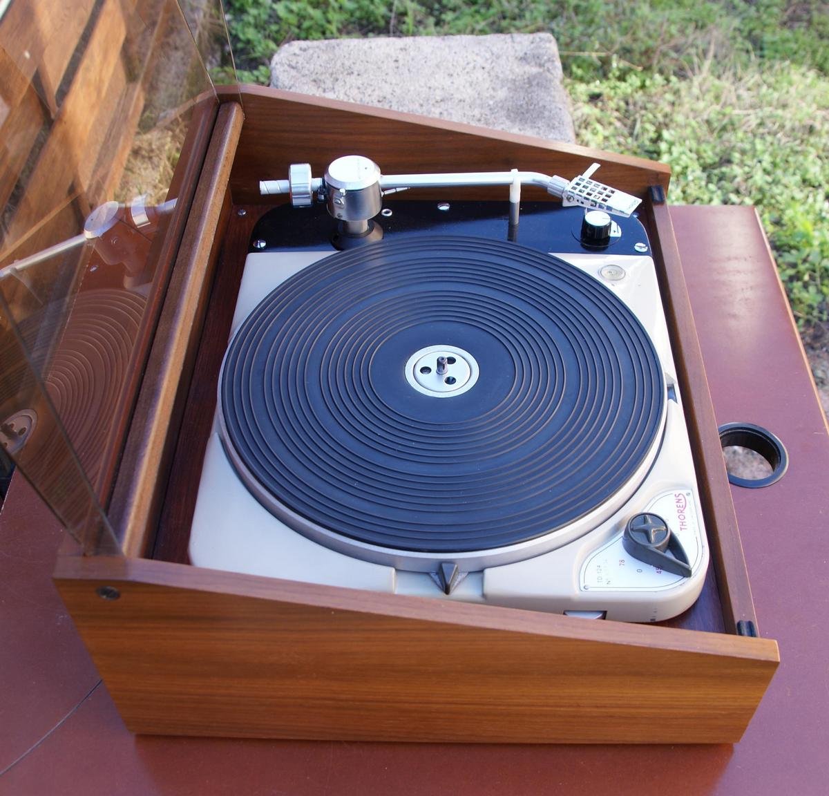

Bonjour la 124 modèle 1 de mon frère avec son TP14 et son socle d'origine , le tout de fin 67 ou tout début 68
Elle aurait mérité une peinture du châssis comme l'à fait Pédro ,vu les éclats près du niveau et au sélecteur de vitesse .
Je vais la laisser comme cela , le prochain propriétaire fera ce que bon lui semble .....
