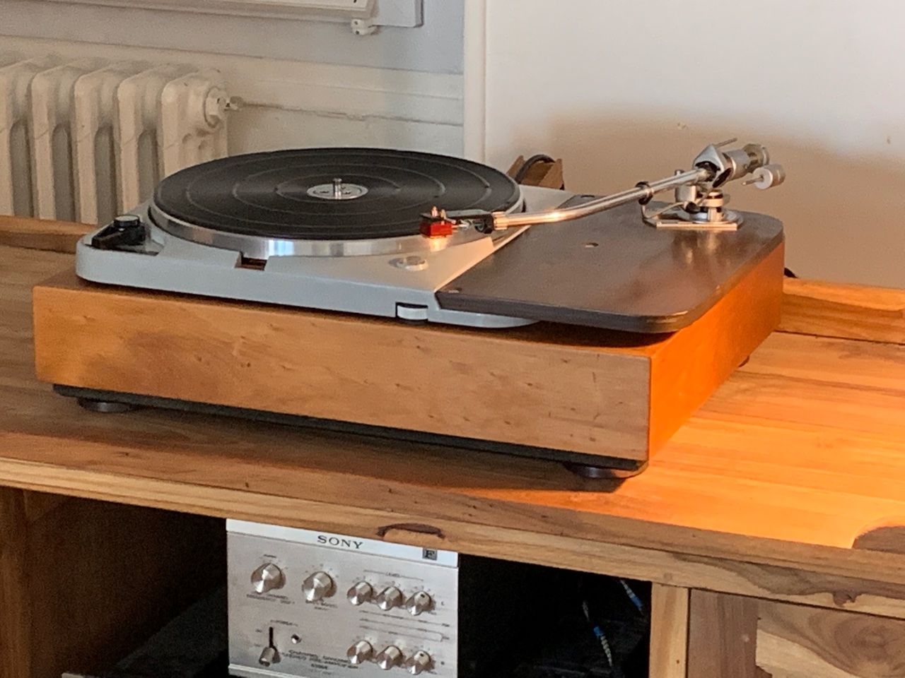

Je ne pouvais attendre pour vous la montrer ! Tel Christophe Colomb découvrant ce que des millions d’humain connaissaient déjà, voici ma td124.
Plutôt propre dans l’ensemble mais le galet est voilé (et ça s’entend de près) et la pastille de fond de fût sur laquelle repose la bille est bien poinçonnée, ce à quoi je remédierai aussi (ÉDIT selon si c’est gênant ou pas)

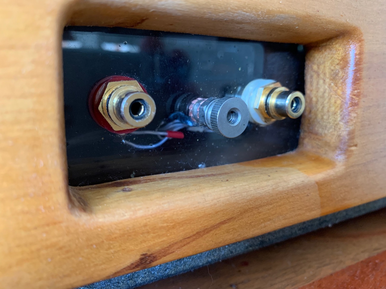

Le socle est de bonne facture, tout (vrai) bois, épais, reposant sur une plaque de fond épaisse en MDF et 4 gros pieds. La connectique est a priori de bonne qualité. Au démontage je regarderai le câblage en sortie de bras qui arrive aux RCA dans une gaine tressée couleur argentée. Cela ne doit pas être un câblage d’origine SME donc je ne sais pas d’où sort cet ensemble qui a, à mon avis et selon celui du vendeur, été proposé tél-quel en son temps. Mais par qui ?
J’ai juste nettoyé et lubrifié l’axe et fût à l’huile de machine à coudre Singer.
La vitesse est très stable quelques minutes après le démarrage.
J’avoue que je me sens comme un gamin :) Ce soir les premières écoutes dans la configuration ci-dessous !!

Superbe ensemble d'époque ! Bravo
Ce serait certainement avantageux de fixer le 3012 sur le socle directement. La tablette plongeoir doit bien transmettre les bruits du châssis.

Oui d’autant qu’en raison de la forme de la base du bras, il y a déjà la bonne découpe sur le socle. C’est à se demander pourquoi la tablette dès le départ…

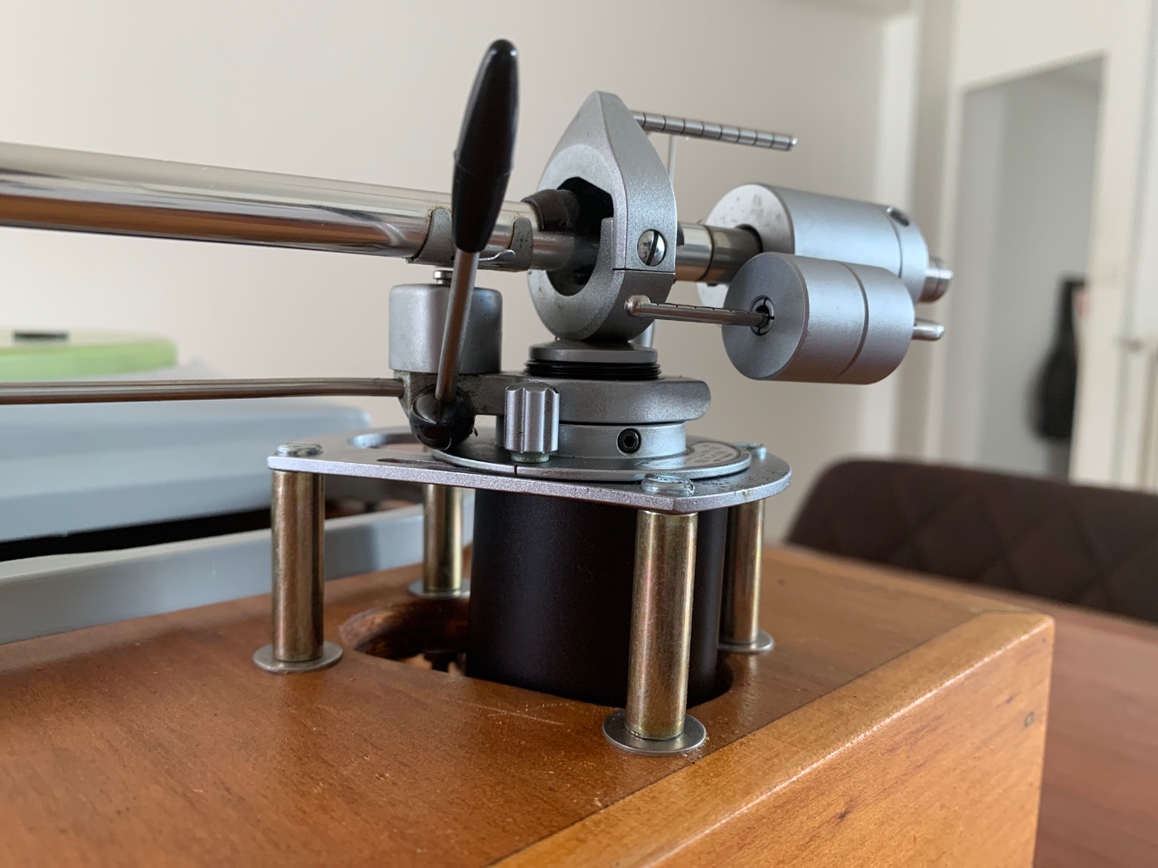

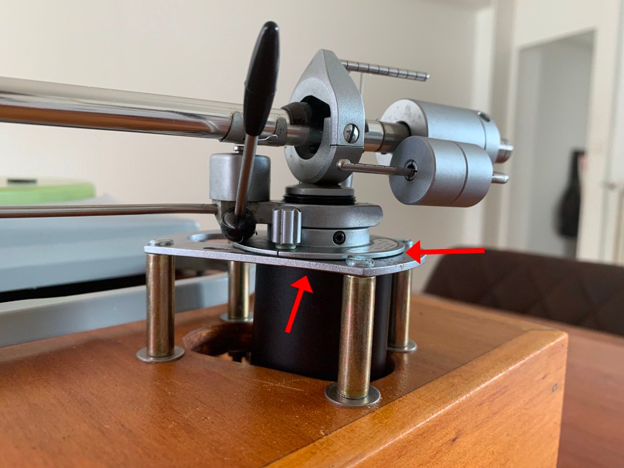

La tablette du bras a sauté et j’ai fait un petit montage pour conserver la hauteur du bras. Les tiges sont filetées et non creuses, cela est censé être assez rigide mais pas idéal je pense. C’est une solution temporaire.

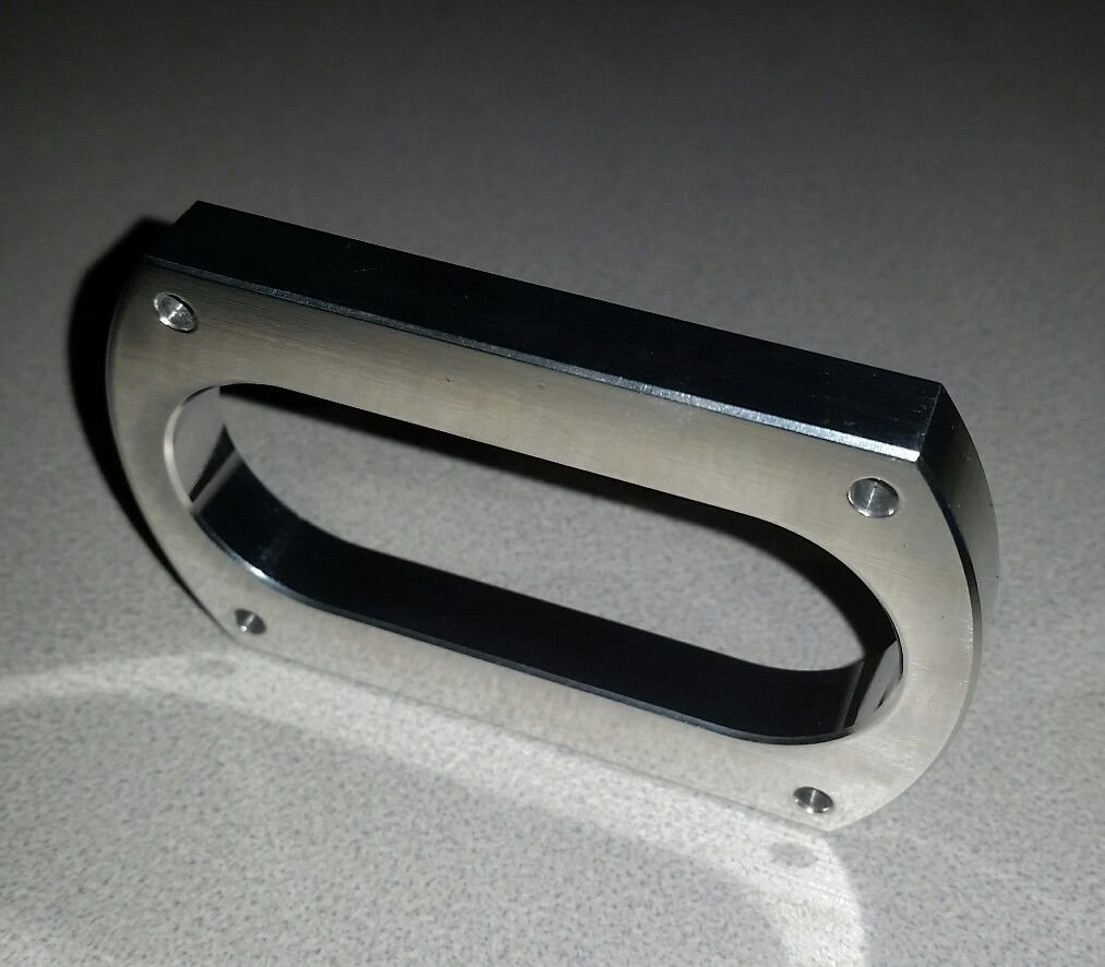

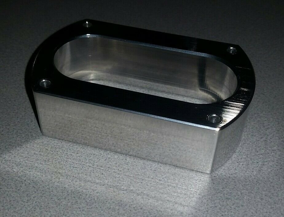

Attention Maxime, tu as forcé sur ta platine de fixation, du coup elle n'est plus plane et la plaque de fixation ronde n'est plus en contact sur toute sa surface... :/
Tu peux acheter des "Spacer" adaptés aux embase SME, ce n'est pas donné mais c'est du massif et ça fait le job comme il faut.

Une rehausse de 10mm doit suffire je pense.
En tout cas la rehausse actuelle ne permet pas une plage de réglage de vta, le bras est en butée basse dans cette config.
Et puis le caoutchouc de liaison du contrepoids principal sera peut-être à changer.
