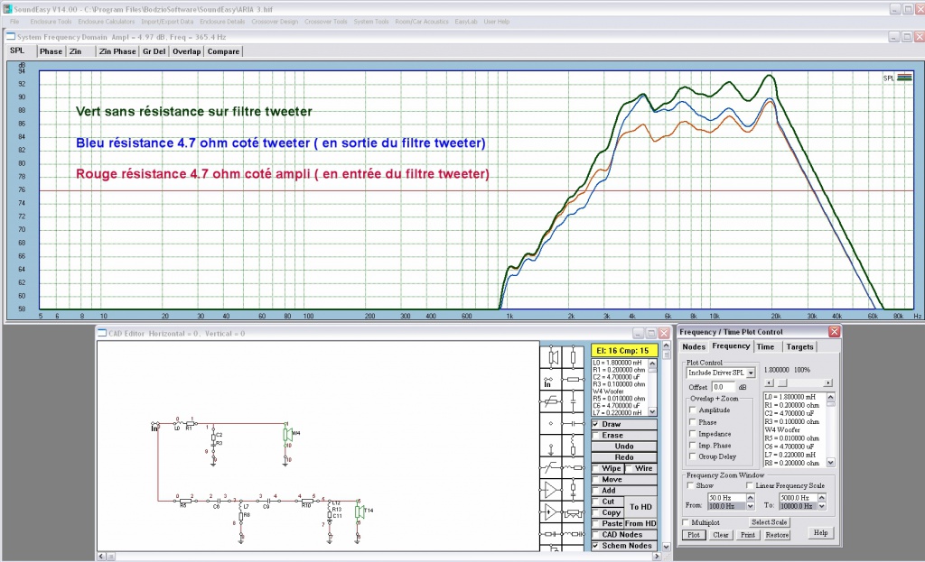

Drôle de post tout de même, voici quelqu'un qui ne demande qu'a ajuster le niveau de son haut parleur d'aigu sur une chouette petite enceinte et voilà que les réponses partent dans tous les sens, y compris de débaffler le tweeter ce qui modifiait considérablement la courbe de réponse de celui-ci sans parler de la mutilation esthétique de l' enceinte. Les questions de mise en phase ne sont pas aussi simples que cela et Jacques Mahul, le concepteur de la DB13 est un excellent ingénieur acousticien. Il est fort possible que la DB 13 souffre plus du son numérique qu'autre chose, car à l' époque de sa conception on était encore dans du tout analogique. Une simple résistance en série (de faible valeur) avec le tweeter peut certainement adoucir les choses, en plaçant celle-ci soit en entrée ou en sortie du filtre du tweeter on obtient des résultats différents a l' écoute. En sortie pour atténuer plus l' extrême aigu que le reste ou en entrée pour atténuer plus le "bas" aigu que le reste. Bonne chance

Développe un peu la différence entre atténuation par une résistance avant ou aprés la capa du tweeter.......
Vu de l'ampli,l'impédance est identique,non?
Cà m'intéresse,je rajoute un HY 014 Audax(filtré par 1,5µf)sur un large bande cabasse (21cm).

Le bouquin Enceintes acoustiques et haut-parleurs de Vance Dickason (7eme édition) explique fort bien avec mesure a l' appuis les différences selon le placement des résistances sur le filtrage des tweeters.
Voici un exemple de modélisation sur une de mes réalisations
Amicalement
