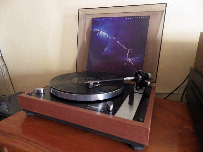

J'en profite pour mettre une photo de ma petite mienne, modifiée...
Elle tourne comme une horloge et la dl-110 fait de l'excellent boulot avec ce bras ! La dl-110 réglée au plus bas pour avoir de bien belles basses, sans aigu agressif Les photos sont de piètres qualité mais ont été faites à la va-vite il y a quelques temps...

Bonjour à toi,
Sur la photo que tu nous montres, il semblerait que ta cellule talonne, est-ce un effet d'optique?

Re: Thorens TD145 MKII
Si tu appelles "talonner", le fait de limite racler la galette, alors oui c'est l'angle qui biaise un peu, car en réalité il doit bien y avoir 3mm d'espace.
Modifiée ...c'est à dire ? :b
Aucune modif de l'extérieur, si ce n'est le socle en MDF rouge...
Disons que le cable RCA à été changé (entre nous ça ne change pas grand chose puisque pour que la sonorité se fasse ressentir, c'est jusque dans le cablage bras qu'il faut aller), plaque de bitume sur les rebords, petites pointes de découplage vissable (ne serait-ce que pour ajuster finement l'azimut de la platine) et rénovation du fond de palier
Voici la mienne, j'ai refait le "cabinet", celui recouvert de metal avait morflé et de toute façon je prefere le plaquage bois, les charnière de couvercle étaient H.S. et la cellule rinçée. La courroie aussi a été changée, plus le nettoyage et les divers points de lubrification. L'arret auto aussi était déréglé, il fonctionne maintenant parfaitement.
Hello!
Pourrais-tu fournir, s'il te plait, une photo avec une meilleur définition, ce qui mettrait ton travail plus en valeur, merci.
