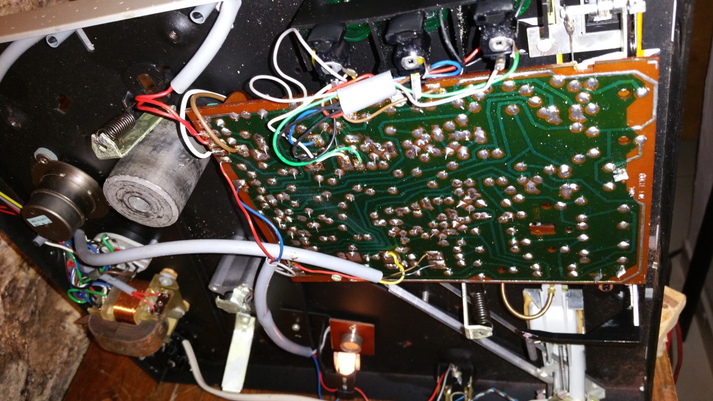

Je viens de dénicher cette platine 212 en piteux état hélas
Aspect moyen cellule morte, sélecteur de tension hs, "touch control 33 stop et 45 aléatoire avec le touch control stop qui ne répond plus, et ampoules des "touch control" hs
J'ai finalement presque tout réparé
Sélecteur de tension ok
Cellule remplacée
"Touch control" ok a l'effleurement , le "touch control" 33 tours fonctionne bien , le stop est ok , le "touch control" 45 se met bien en fonction mais à la vitesse du 33 et lorsqu'on laisse le doigt dessus la vitesse augmente puis ralentie lorsqu'on enlève le doigt
Ma question est de savoir s'il faut absolument que les ampoules soient présentent pour le bon fonctionnement et régulation de la vitesse et des "touch controls sensitif" et s'il y a d'autres (variateurs) a régler autre que ceux des 33 et 45 tours accessibles sur le plateau ??
J'ai nettoyé la cellule photo électrique qui se trouve sous une ampoule fixée à l’arrière et sous le plateau (ce que je pense être la cellule photo électrique)
quelques photos
Il manque a la platine les deux charnières arrières pour fixer le couvercle Une astuce serait la bienvenue ou bien peut être trouver les mêmes charnières

Bon suite au réglage des résistances potentiomètre sur la carte un peu aléatoirement , le 45 tour passe a la bonne vitesse
Pour plus de fiabilité il me faudrait le schéma de la carte et les valeurs usines si quelqu un a je suis preneur
