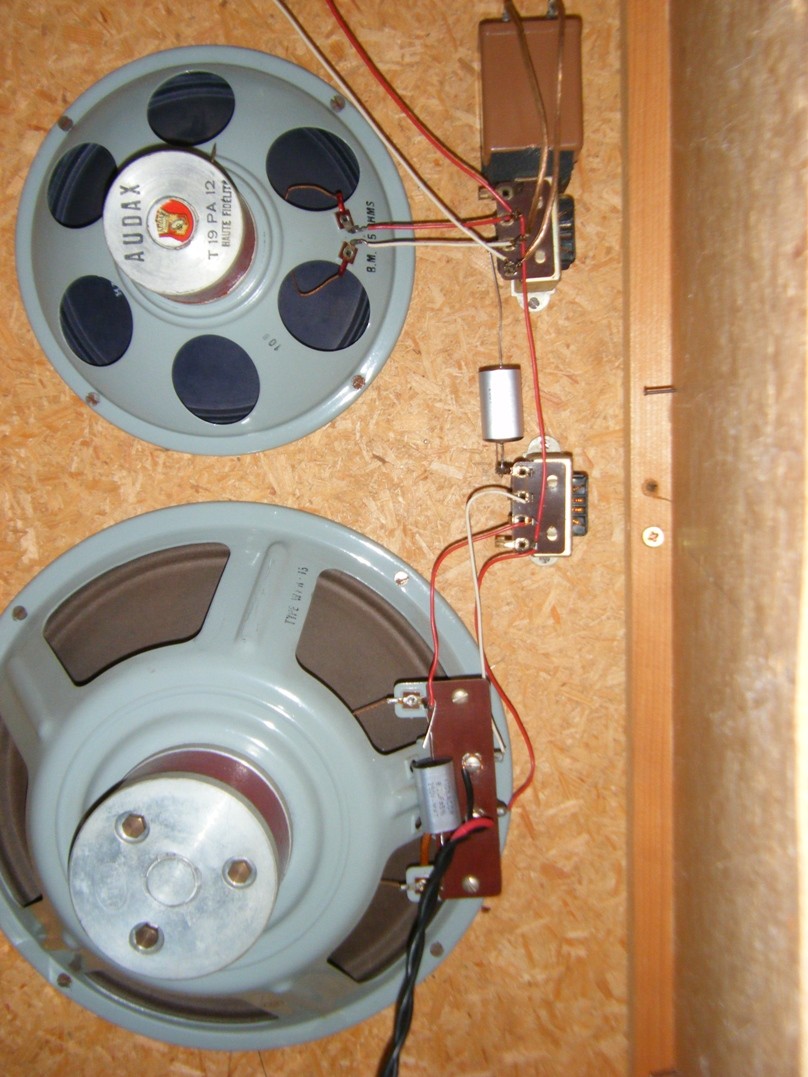

Je pouvais pas attendre, il fallait que j'en fasse au moins une.
Avant
Et après! Heureusement que j'ai de la place...
Ecoute rapide et pas dans de super conditions étant donné que j'ai la crève, mais on entends quand même une différence dans la bon sens. Plus d'ouverture, de nuances et de naturels dans le médium, pour le grave j'ai pour le moment surtout entendu une différence de nuances.
A approfondir une fois guéri :ange:

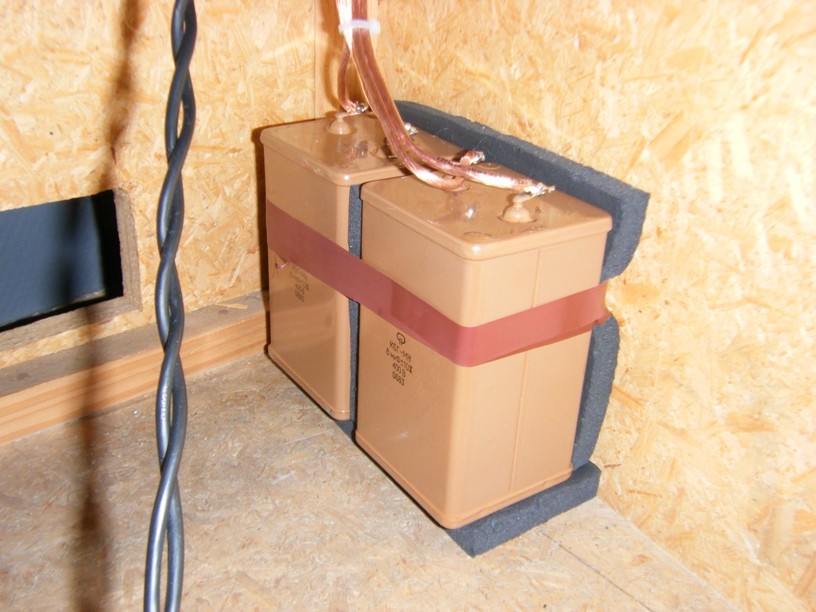

Mais mon appareil photo veut bien...
P1060723 (Large).JPG (98.74 Kio) Vu 4068 fois
Re: Kit Audax 4 AD X 15
Enfin fini la deuxième,non sans mal, me suis a moitié coincé l'orteil en dessous, et je pense que mes 60-65kg sont un peu sous estimé. L'ampli est en chauffe tout doucement.
Une chose est sûre après ces essais, je suis convaincu de la techno papier huilé en tant que filtrage. J'en essayerais d'autres, plus tard....
