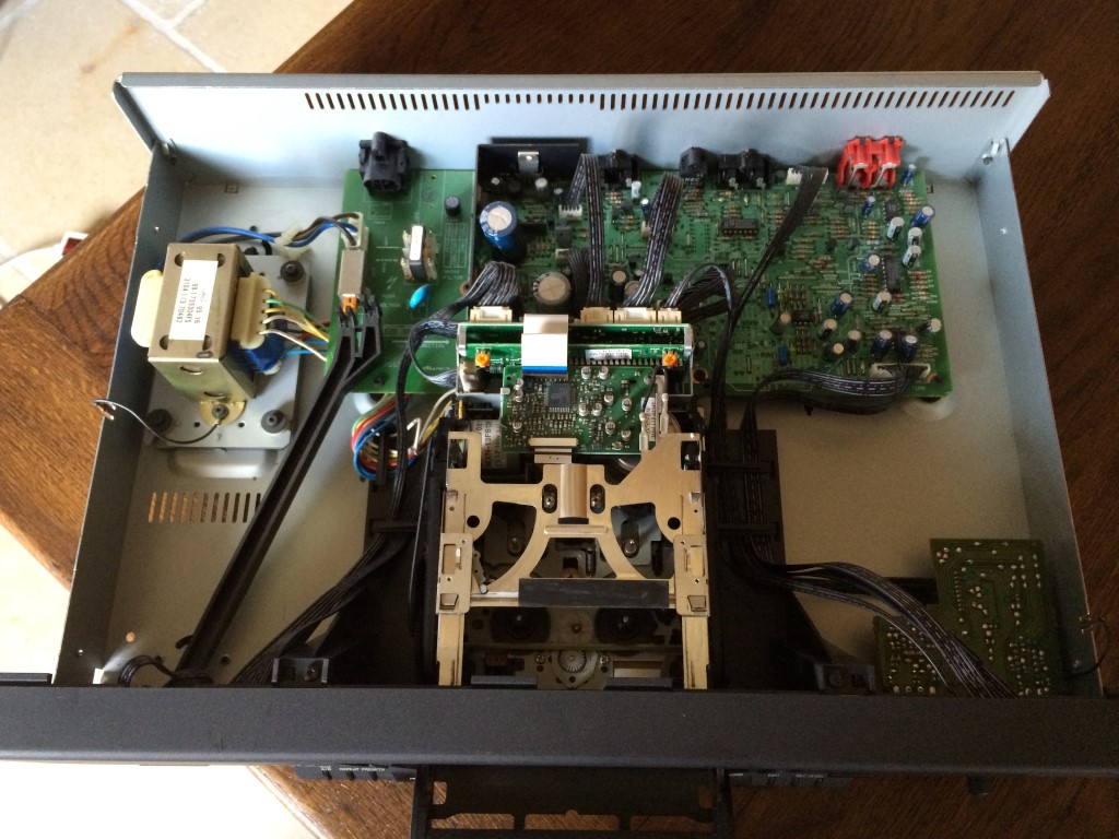

Ma platine DCC900 ne voulant pas reprendre du service malgré les opérations chirurgicales, je la laisse de coté en attendant de trouver une donneuse d'organe, j'ai donc racheté une DCC 951 qui elle fonctionne parfaitement après un bon nettoyage :)

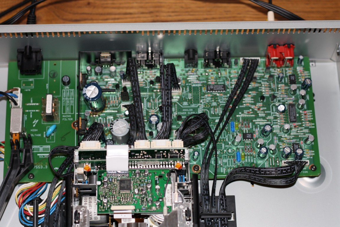

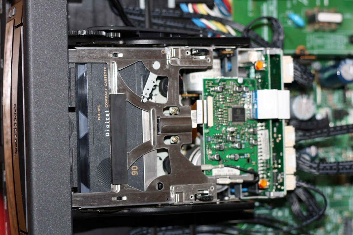

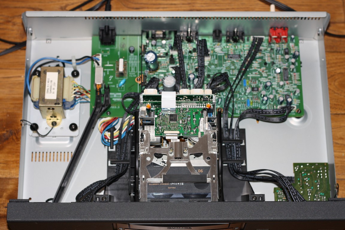

l'intérieur de la DCC951 nettoyé :
j'ai été obligé de passer au papier de verre le galet presseur de gauche (face A) car une petite verrue posait des problèmes de lecture (problème déjà vu sur internet pour le même modèle) je pense que en vieillissant le point d'injection du caoutchouc ressort et donc un coup de papier 600 et 1000 et c'est reparti.

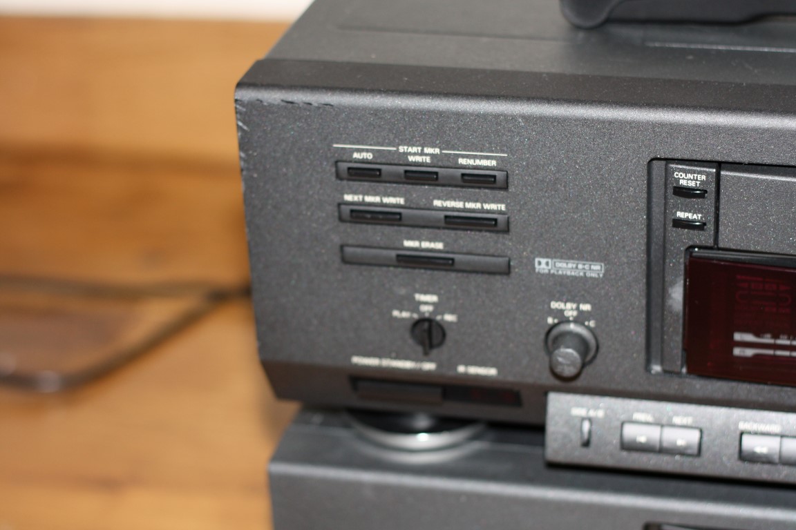

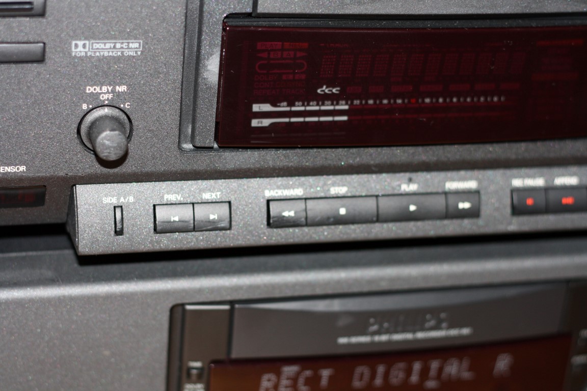

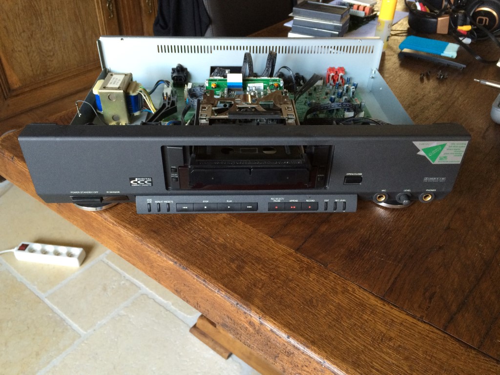

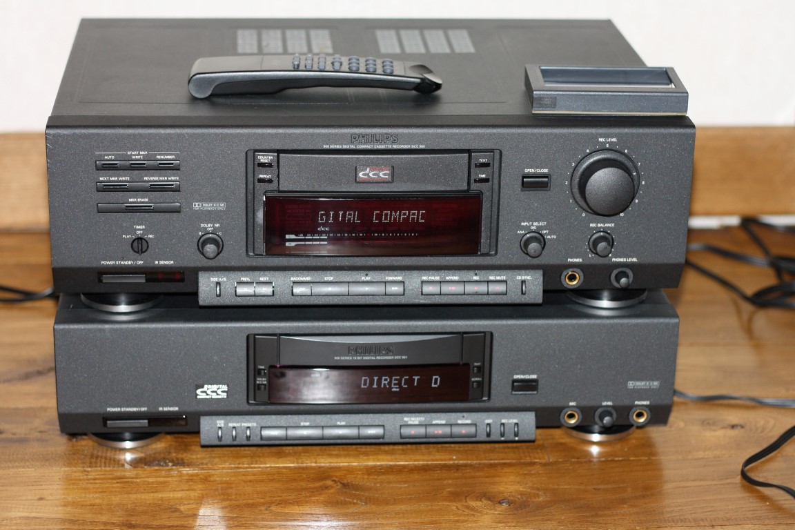

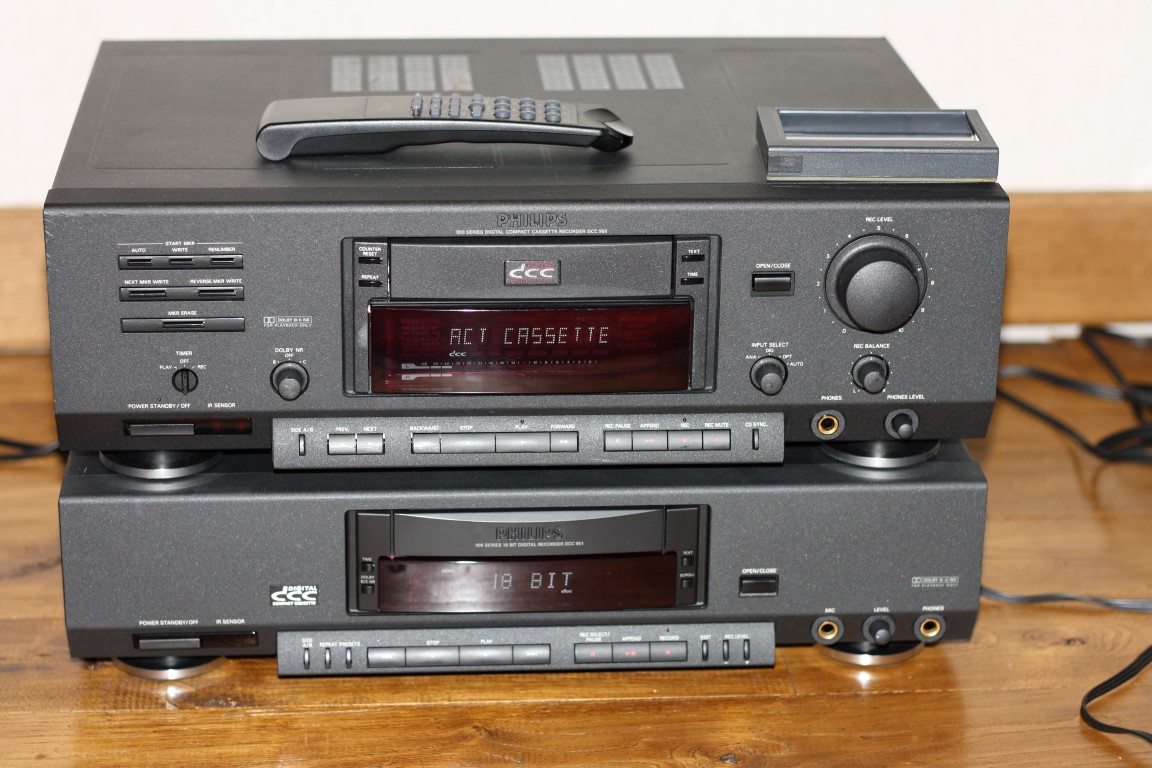

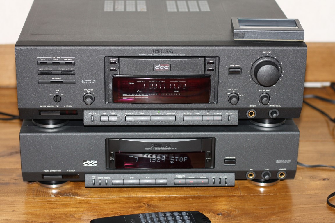

photos de famille avec la DCC900 et la DCC951 :
malheureusement pour la DCC900, le transport dans son" écrin merdique" pour arriver jusqu'à moi a eu raison de sa superbe, si quelqu'un a une face avant je suis preneur ou au moins les 3 petit boutons (il n'y a que l'écran que j'ai pu polir pour rattraper les rayures)... ainsi qu'une télécommande et une notice d'origine en Français (ou un scan)

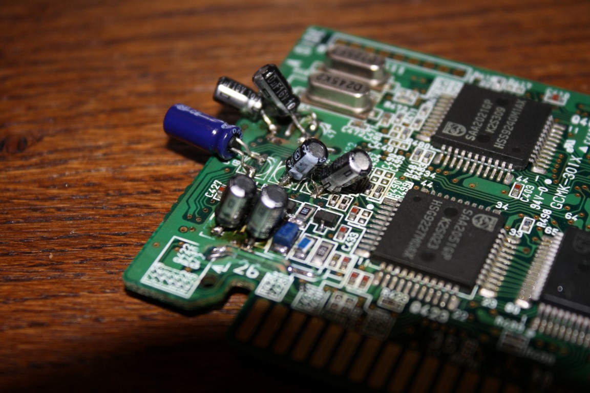

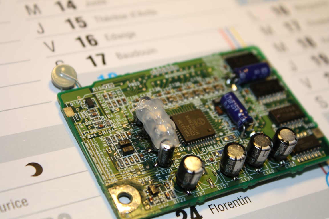

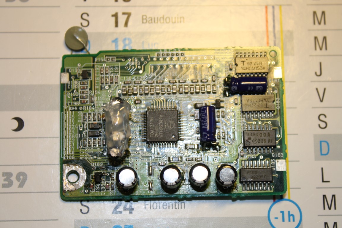

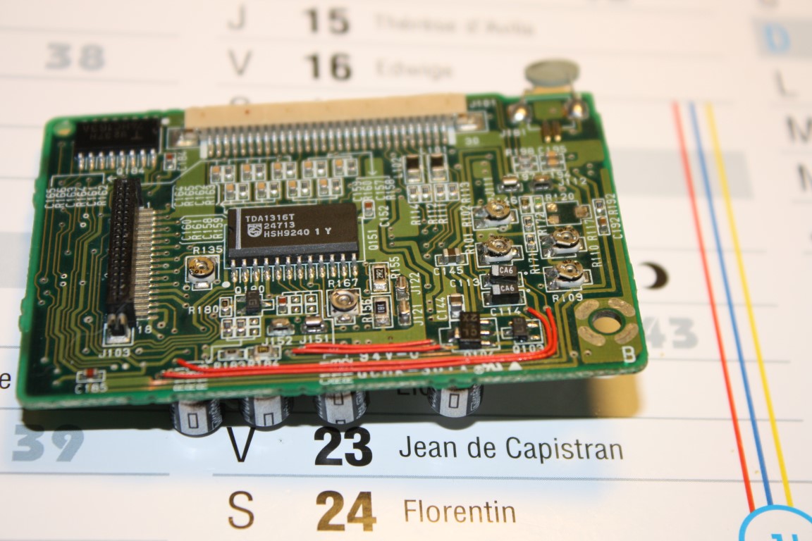

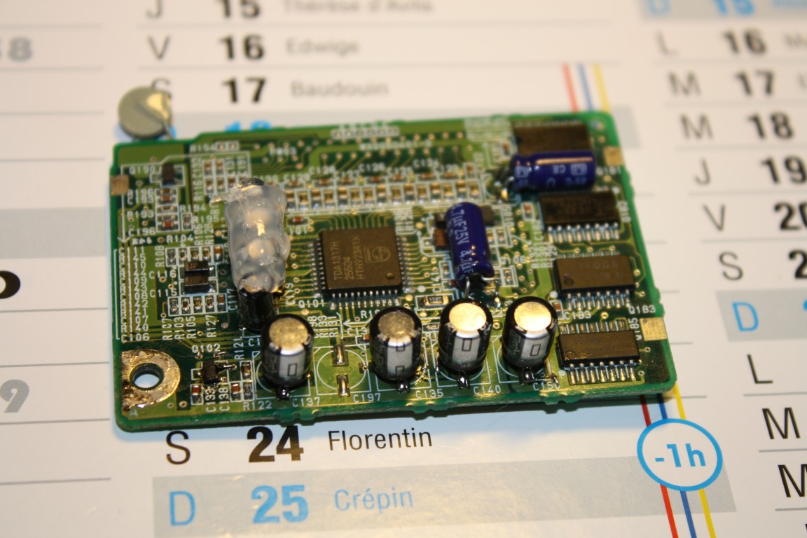

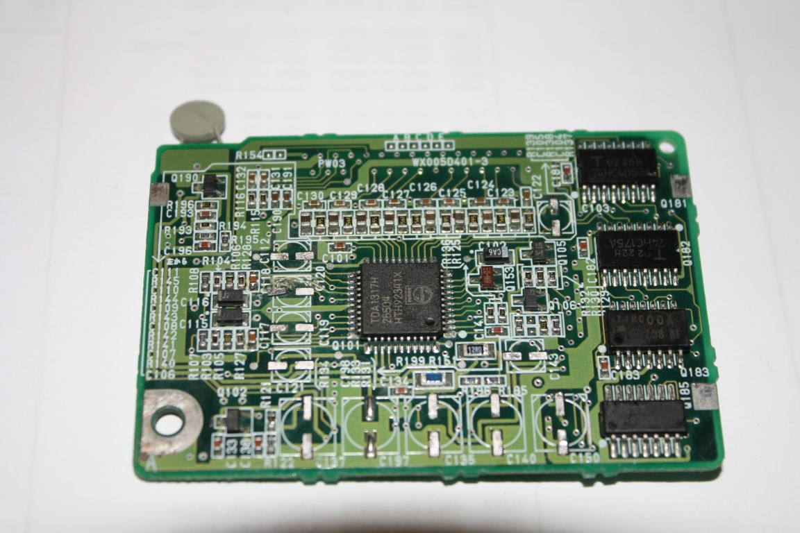

Réparations de la PW03 (très abimée, beaucoup de trous et de pistes coupées) :
pistes arrachées, transistors cms foutus ou rongés (Q102, Q103, Q180, Q190), bref beaucoup d'heures de tests, de recablage au fil wrap 0.2mm, de dessoudage/nettoyage/ressoudage...
Cette carte est bien moins qualitative que la PZ03, juste un étamage contre une dorure sur l'autre , du coup tout l'étain était oxydé ou rongé suite au fuites d'électrolyte ce qui le rendait très difficile a faire fondre, quasi obligé de passer du flux et de l'étain neuf partout

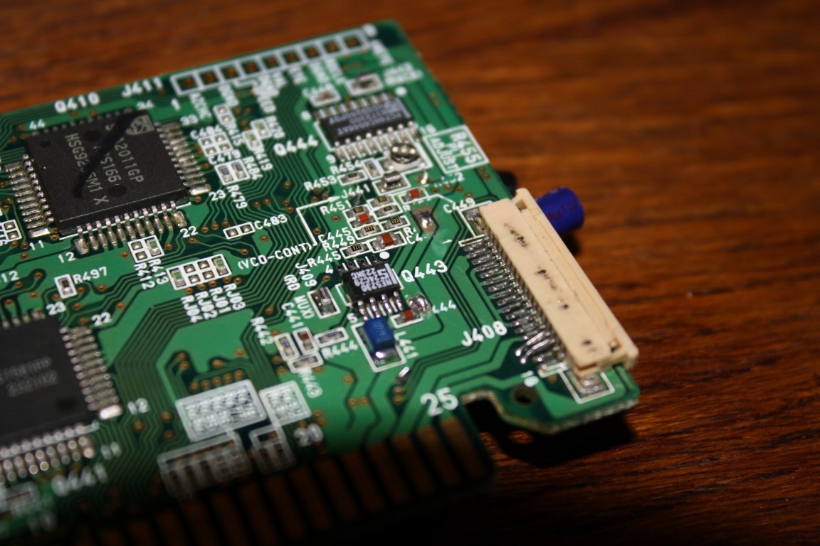

merci :yes!:
c'est sur que je pensais pas la ravoir aussi bien, mais maintenant qu'elle remarche a 100% ca mériterais une face avant correcte.

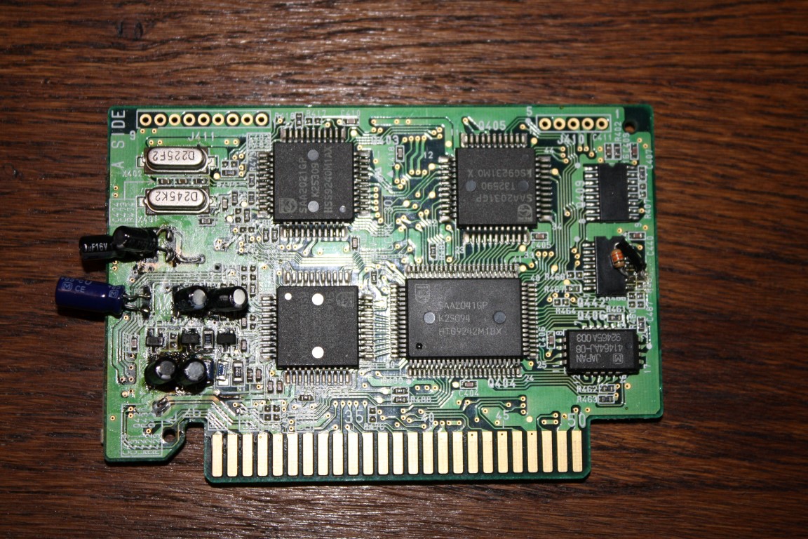

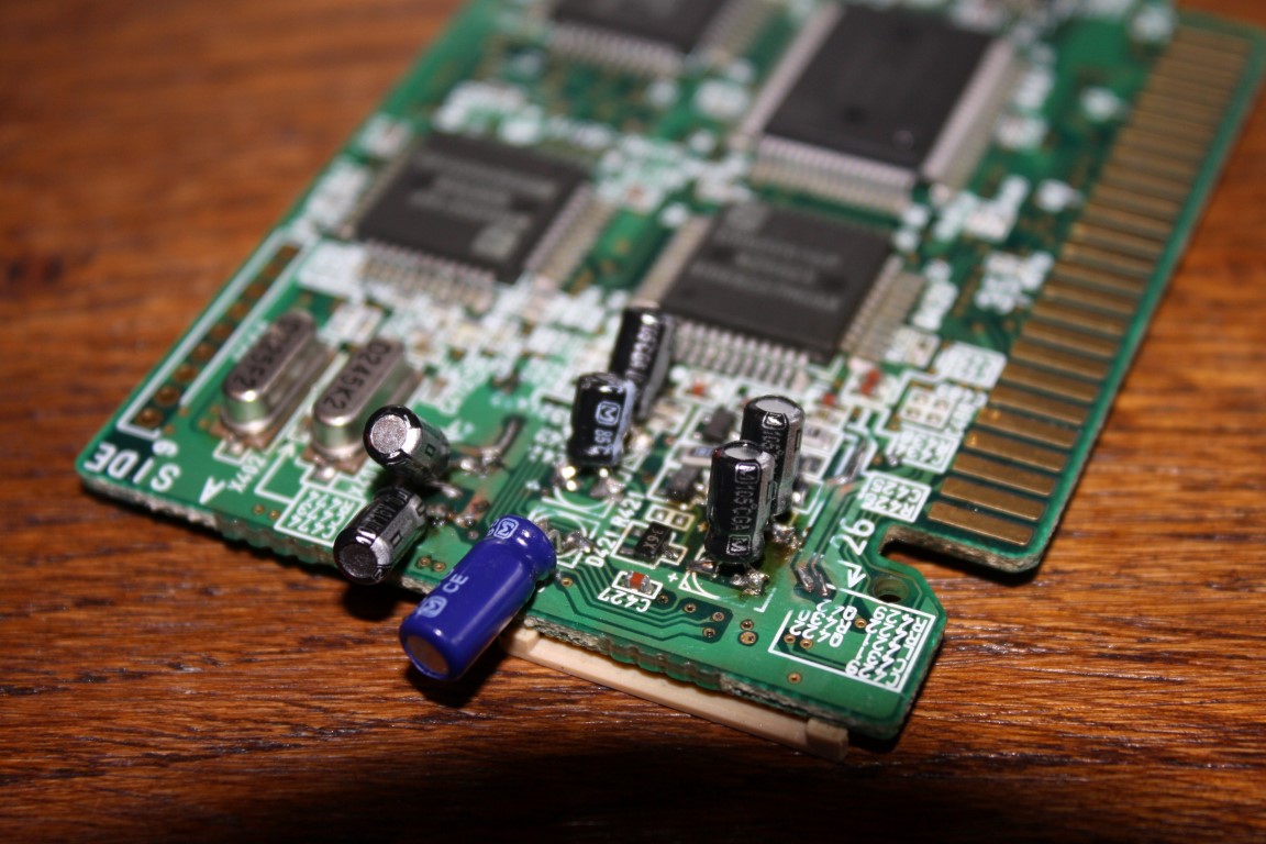

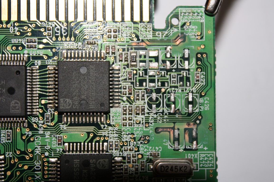

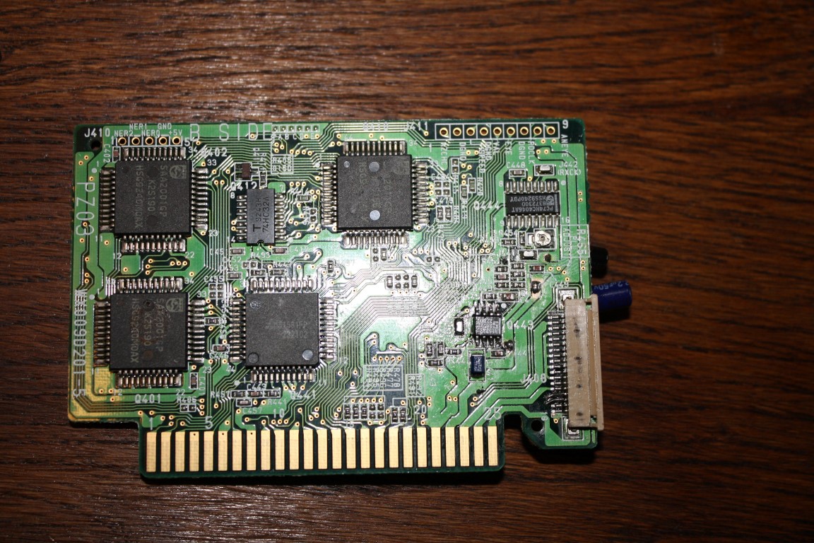

la carte PZ03:
