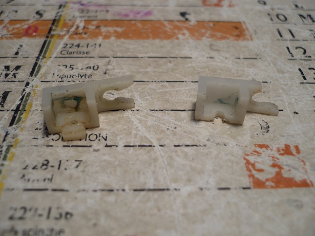

voila la petite pièce qui était cassée
elle sert à tiré la glissière pour passé du mode PLAY au mode REC , donc sans cette pièce cela fonctionne moins bien et en plus je suis resté bloqué sur un problème de mute qui n'existait pas , en clair a l'appui sur la touche PLAY les aiguilles allaient se mettre a fond sur la droite et redescendaient !!!
devinez
devinez

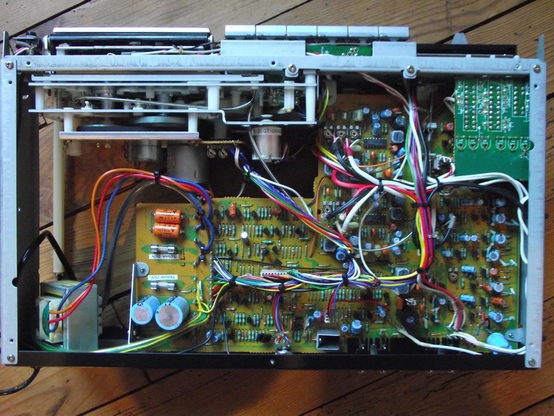

Coup de chance samedi à Emmaüs:
Je connaissais la marque de réputation mais pas ce modèle ni aucun en particulier d'ailleurs.
Je le découvre plus en détail sur internet, ce forum et ce post et lis beaucoup de choses très positives sur les qualités audio de ce modèle. Des choses parfois moins positives sur les pannes qu'il peut avoir...
Je démonte les carter. Il manque une rondelle sur une vis: je ne suis pas le premier à ouvrir!
La machine est très propre intérieur/extérieur mis à part quelques discrètes rayures sur le dessus de la façade. Oulala y'a du monde.
Dans un premier temps tout fonctionne mais la poulie idler a tendance à glisser. Je dois remplacer le caoutchouc. Les autres courroies sont nickel avec une tension qui semble correcte. Lors de l'allumage j'entends un bruit suspect mais pas continu. Surtout dans les premières secondes après avoir appuyé sur play.
Cela dit le son est excellent, beaucoup de détails, de la distinction entre les instruments, des basses précises.
Je trouve l'origine du bruit suspect: Le moteur 1 continue de tourner même quand le système s'est mis en place et que la lecture a commencé puis s'arrête après trois ou quatre secondes pendant que la lecture continue et parfois ne s'arrête pas du tout; j'appuie sur stop dans ce dernier cas, je recommence la lecture et là le moteur 1 s'arrête....ou pas
J'essaie la fonction enregistrement et ça y est, tout se bloque définitivement avec le moteur 1 qui tourne maintenant en continu dans le vide, sa poulie glisse sur la courroie et les poulies 3 et 4 restent bloquées. Un index au niveau de la flèche bleue empèche la poulie 4 de tourner dans un sens et quelque chose d'autre que je n'arrive pas à définir empêche la rotation dans l'autre sens. L'activation de la touche lecture ne donne plus rien, stop non plus. J'éteins, lorsque je remets sous tension, rien ne change, toujours le moteur 1 qui tourne dans le vide et rien d'autre.
Est-ce le composant 2 qui ne fait pas son travail correctement?
Je crois que j'ai besoin d'un sérieux coup de main!!

- crashgarrett
- Messages : 1160
Re: Nakamichi 480
C'est vrai qu'en silver elle est magnifique.
Donc pour ton problème.
1 - les deux galets presseur montent ils bien ?
2 - ta courroie de came doit être fatigué
3 - faut enlever la mécanique, la démontée et la graisser correctement , surtout les deux les axes des roues que tu as numéroté 3 & 4
4 - bon courage et donne nous des nouvelles
