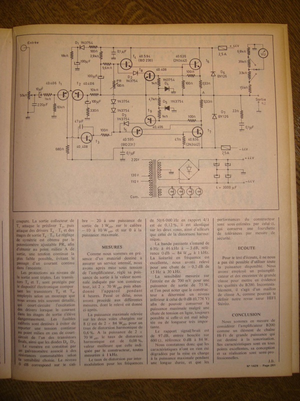

Autre chose, j'ai trouvé sur la toile un vendeur, il possède des tonnes de revues et j'ai acheté le numéro 1429 du 15 novembre 1973 de la revue Le Haut -Parleur.
Dans cette revue, présentation d'une version différente du B-200 (mais sans les poignées), les boutons sont différents ainsi que le schéma (seulement quelques valeurs).
PS: comme je n'ai pas de scanner, j'ai fait des photos, c'est pas le top mais c'est mieux que rien ! ! !
