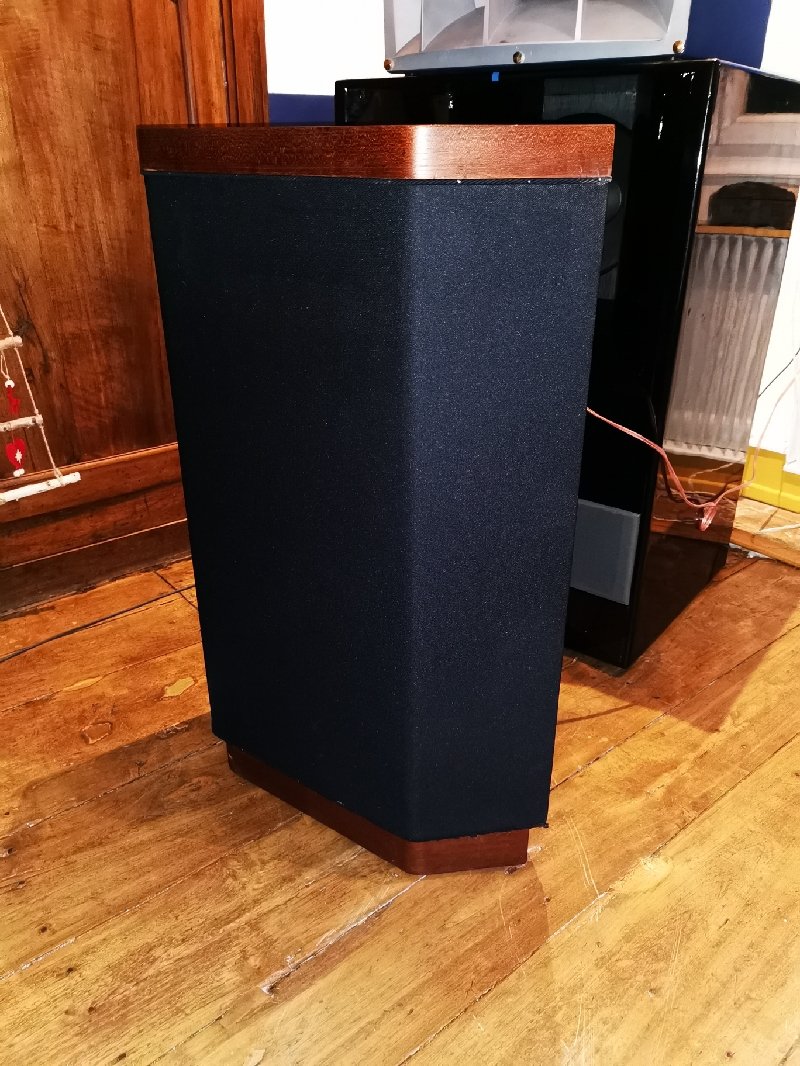

Me revoilà!
Aujourd'hui le super 3 manquant est enfin arrivé, et entre temps j'avais eu le temps de résoudre mon problème...
Donc réception, déballage du colis qui a traversé l'atlantique et tout est OK, ouf... Installation, branchement. Le cul est légèrement différend mais sinon ils semblent vraiment similaire. Installation et collage du tissus acoustique, je l'ai choisi noir du coup. Et ça rend pas trop mal je trouve. Elles paraissent toutes petites devant les vot Je les ai branchées dans le salon pour être sur que tout fonctionne, mais le son est vraiment surprenant...
Il faut s'habituer à avoir les médiums aigus qui n'arrivent pas directement sur vous.
Par contre on a beaucoup de détails, le grave est présent et tendu sans être envahissant.
J'ai un peu peur que les aigus soient un peu fatiguant, mais le placement et la pièce n'est pas favorable, demain si je trouve une âme charitable je les monte au dernier étage et je pourrais soigner le placement.
Malheureusement il n'est pas prévu qu'elles restent trop longtemps à la maison, car je suis déjà bien fourni et un achat compulsif à quelque peu eu raison de mes économies...
Mais j'espère bien avoir le temps d'en profiter un peu quand même
Voilà pour ces grands mères, un grand merci à tout ceux qui ont participé et qui m'ont donné de précieux conseils !
