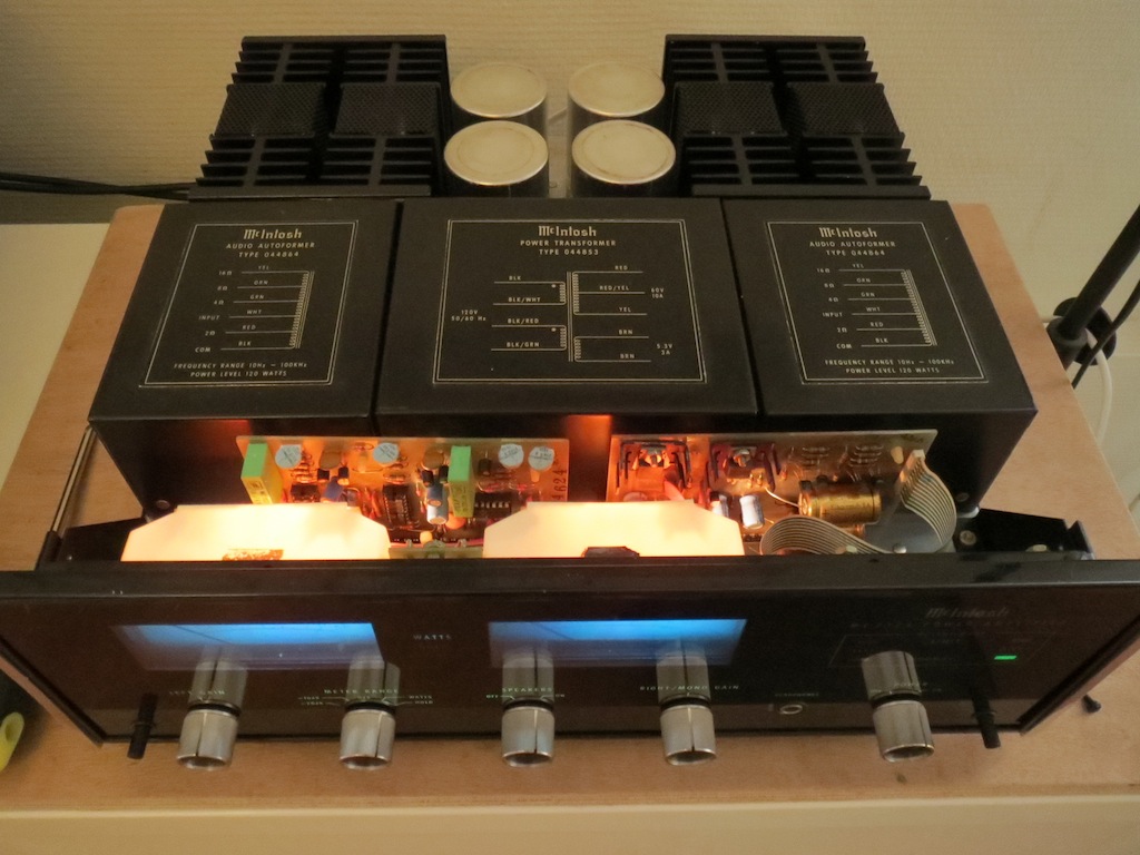

Je profite d'un peu de temps à mon retour de vacances pour enfin retourner les 20kg 30kg de ferraille du Mc, et l'ouvrir pour jeter un oeil :
vue globale

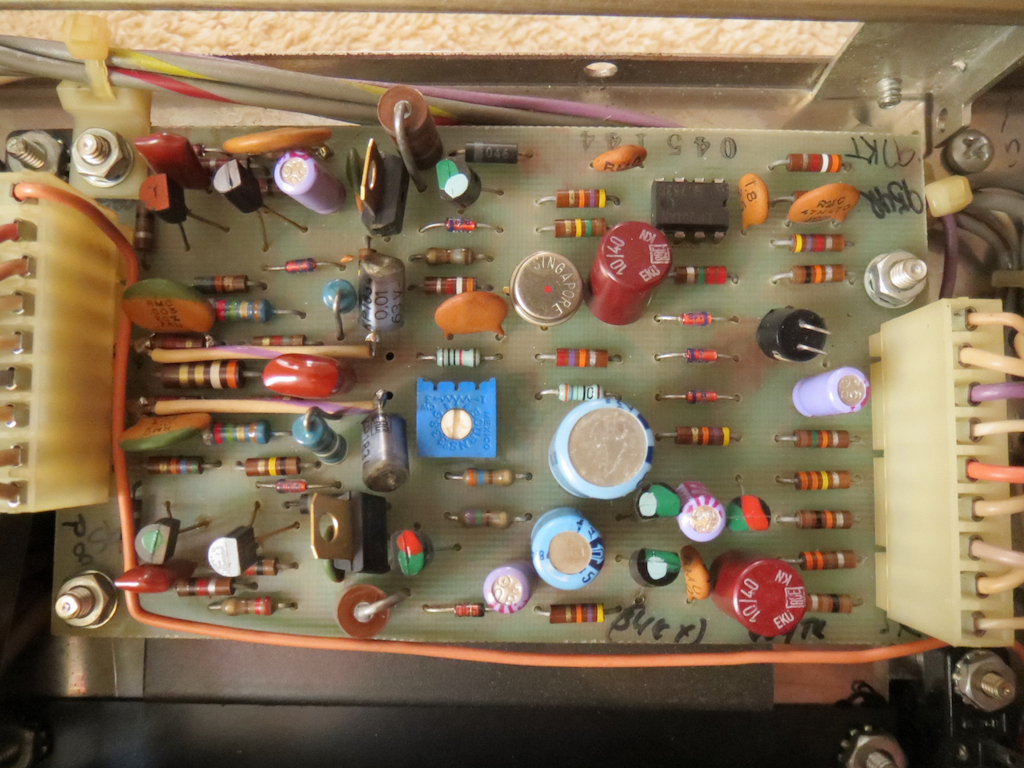

carte N°1

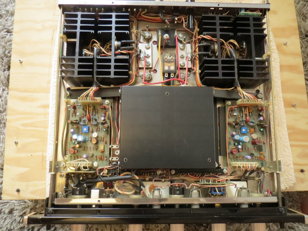

carte N°2

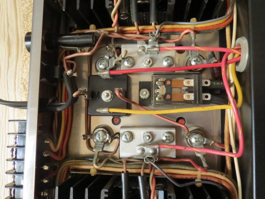

Relais et connections des capacités de filtrage

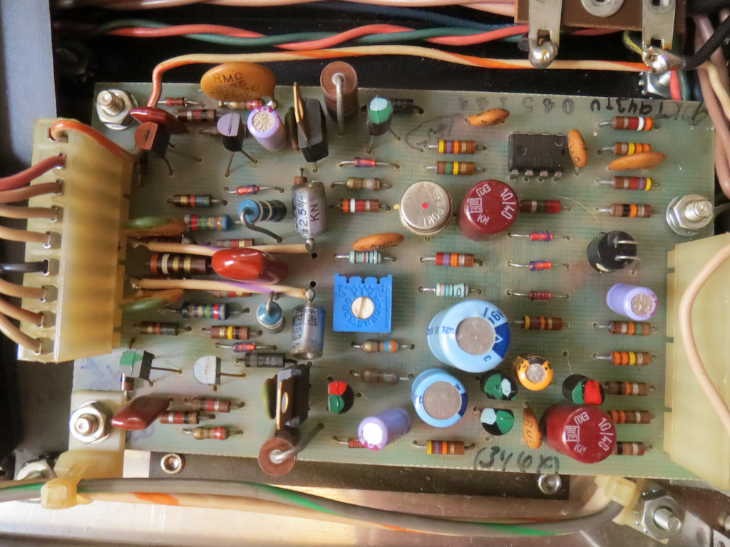

Une dernière pour la route : un des 2 potentiomêtre de contrôle de gain
Voilà, je ne suis pas allé plus loin. La pâte thermique sous les TO3 n'a pas l'air de première fraicheur. Heureusement je n'écoute pas fort.
Les cartes de préamp mériteraient peut être autre chose que ces capacités chimique "premier prix"...
Bon dans tous les cas, il marche toujours aussi bien et c'est toujours aussi chouette de mettre des disques ;-)

Larpaman a écrit : Les cartes de préamp mériteraient peut être autre chose que ces capacités chimique "premier prix"...
Bonjour Emmanuel ..et merci de nous présenter les dessous de ce Big MC .
Non seulement ces cartes mériteraient autre chose, mais prudence car ces saletés sont de véritables bombes et il ne faut pas attendre qu' elles explosent pour intervenir.

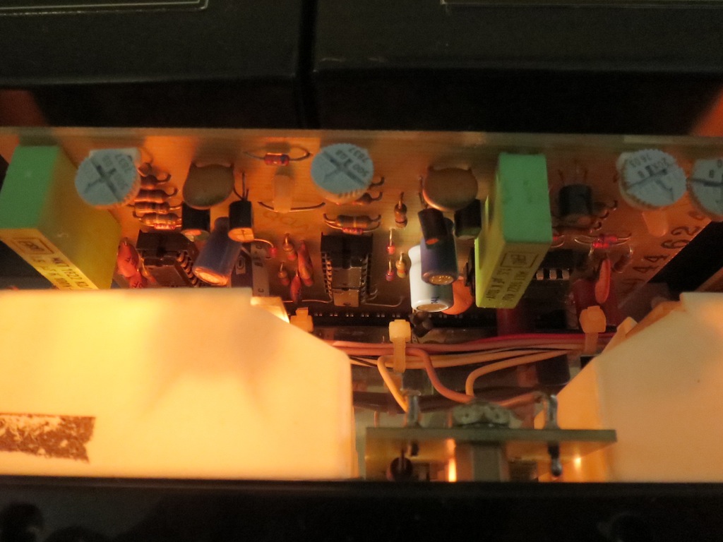

En attendant, je met 3 photos que j'avais oublié de faire
Pour ceux à qui les dessous de ces capots noirs intriguent :vince_astuce:
La carte de régulation :
la carte VU - Mêtre :

Ton appareil a déjà été révisé ... les Roederstein's ne sont pas d' origine ... et j' ai une petite idée de la personne qui est intervenue dessus.

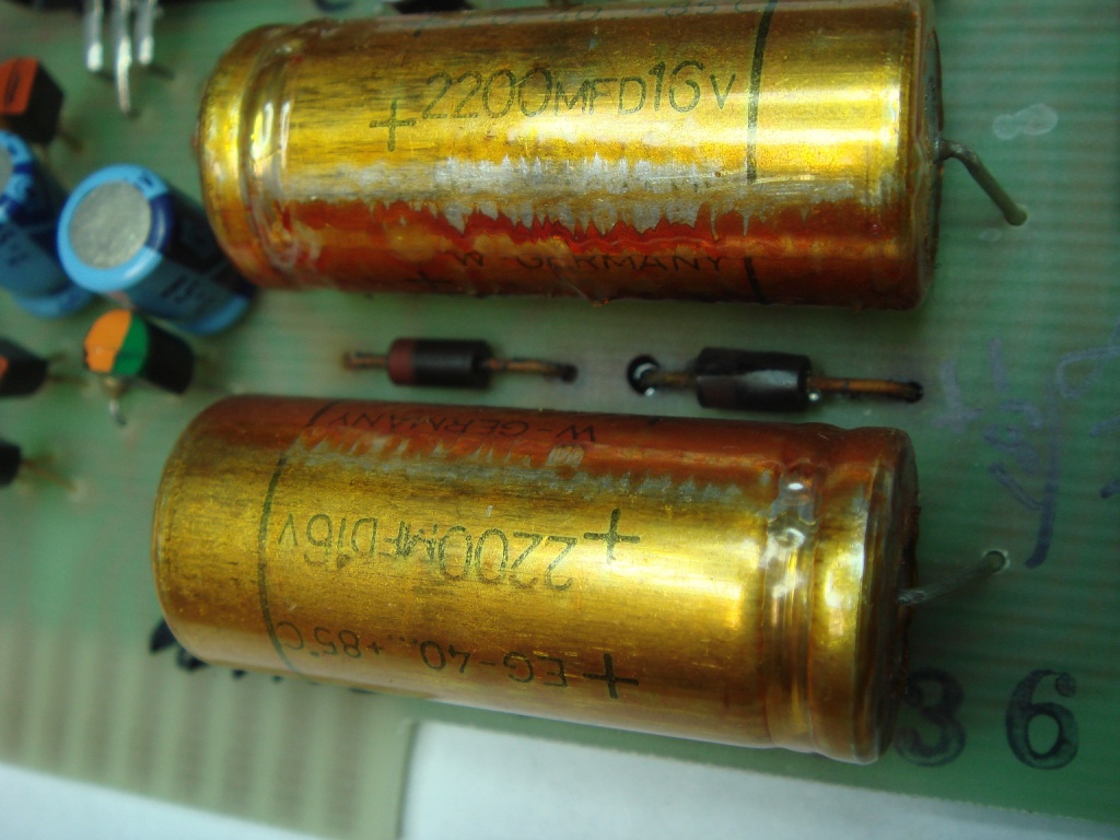

J'ai bien reçu votre MP et je vais y répondre après diner .........Ce MC2125 ...Comment dire ? je ne sais pas qui l' a "révisé" mais je pèse mes mots : AUCUN composant n'a été changé !! dans cet appareil (sauf les lampes ou voyants que je ne peux pas voir ) mais le reste ...Je suis catégorique AUCUN condo !! le relais est d'origine , la modif en 220 V est très difficile à voir , en clair à part le bezel qui est absent (encadrement des vu-mètres) je ne vois pas ce qui a pu être fait .....!
Effectivement les deux roederstein sont à changer TOUT DE SUITE car très souvent il y en a un qui se met en court-circuit et la diode qui suit explose en général ...

Pour étayer mes propos voici quelques photos prises concernant les ROEDERSTEIN à fuir et à remplacer avant que la cata n'arrive
gros plan sur la diode en question :
autre type beaucoup plus répandu présentant aussi un défaut après 20 ans d'usage ( on en trouve dans les QUAD , les Mc Intosh , les Brinkman , SNELL et beaucoup beaucoup d'autres
Gros plan sur les craquelures : :cfou:
