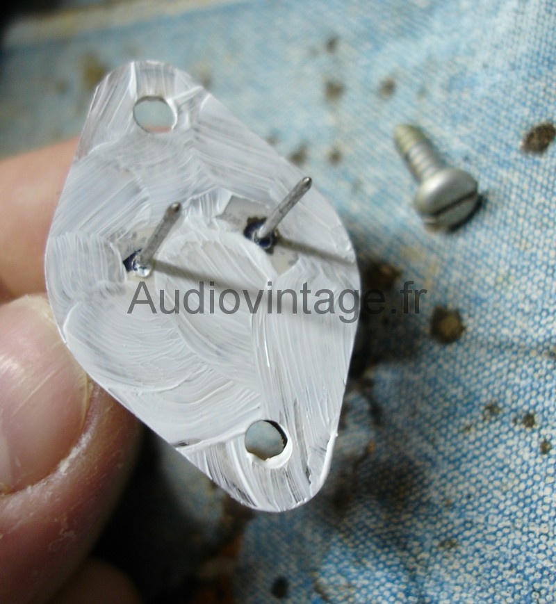

Re: LEAK 2200
une pâte mise entre les transistor et les refroidisseur, Kikook fait souvent cette opération et en parle dans la plupart de ses articles.
c'est rien de sorcier, c'est juste un pâte qui améliore la conduction thermique, pour que la chaleur s'évacue mieux du transistor au refroidisseur. on démonte le refroidisseur et met généreusement cette pâte avant de remettre le refroidisseur
- Vinc
- Messages : 4743
- Localisation : Belgique
Re: LEAK 2200
http://www.audiovintage.fr/wp-content/g ... c01616.jpg"
exemple sur le 255s de kikook
