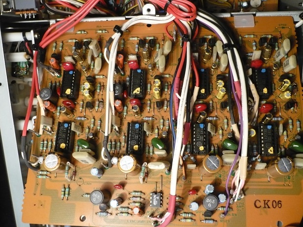

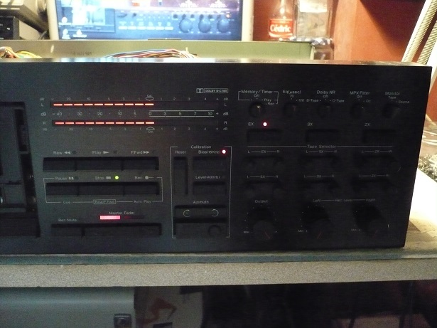

reçu ce matin :
la carte du Dolby le 400hz de la calibration que j'avais réglé la semaine dernière , est monté à 110mv au-lieu des 90mv !!! le 15khz n'a lui pas bougé il me reste le week-end pour voir le pleurage et je devrais pouvoir te la postée lundi matin

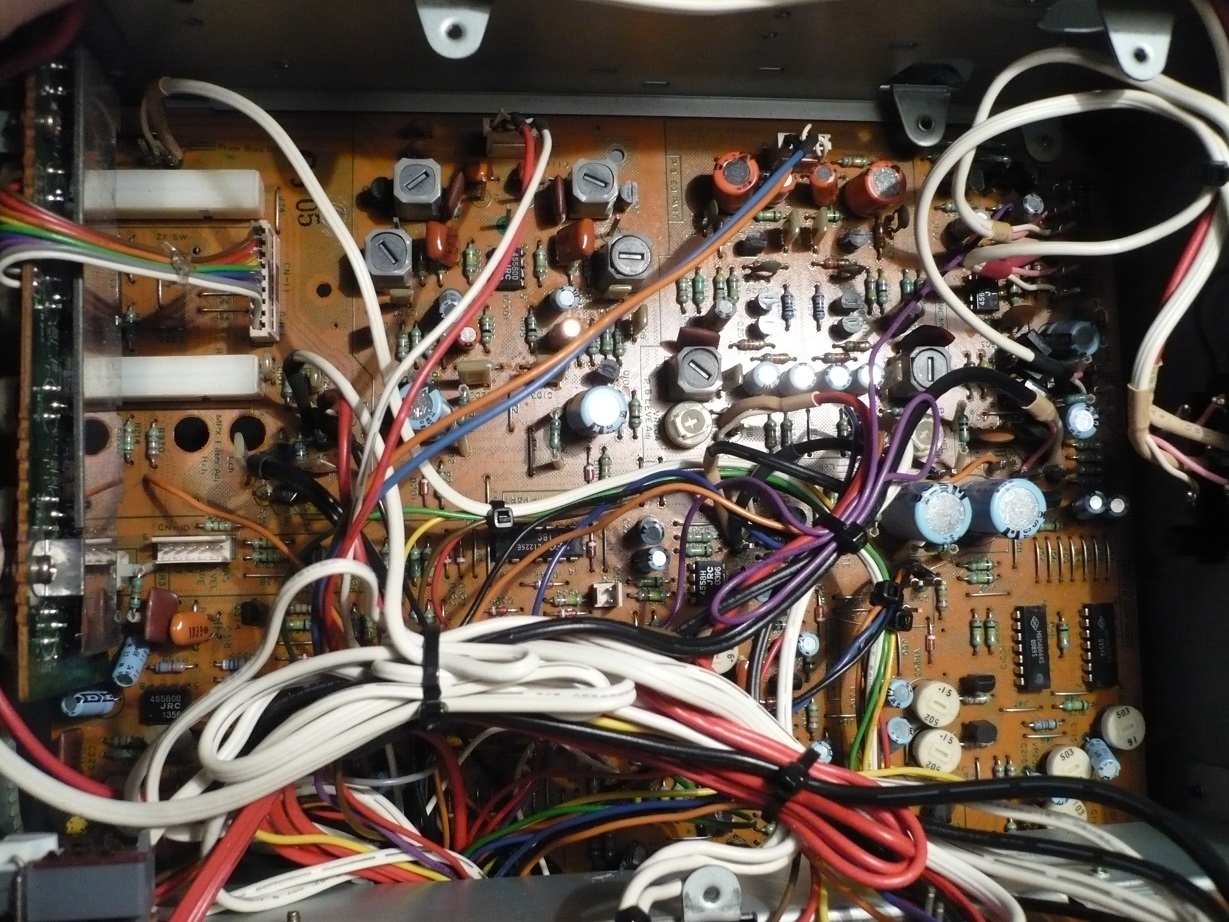

je suis en train de faire la liste des composants qui diffèrent entre le ZX7 & le ZX9 , il y en a qui sont bien caché , ça va pas être facile de faire le ZX8

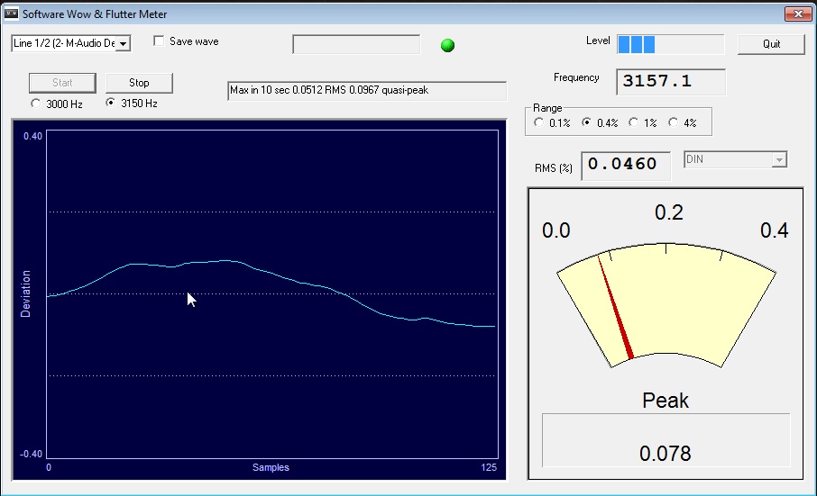

nettement mieux , mais la vitesse a été vu après et j'ai oublié de faire un screenshot

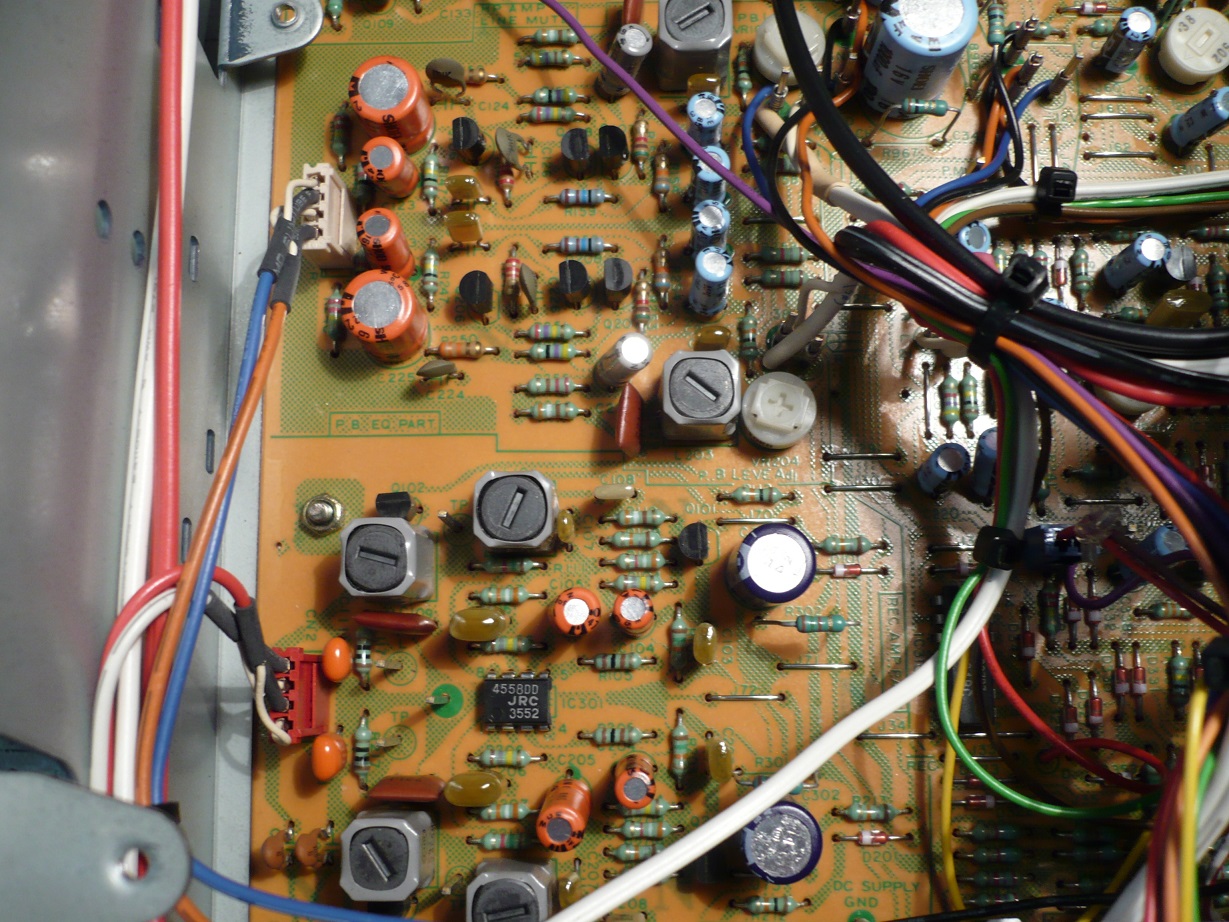

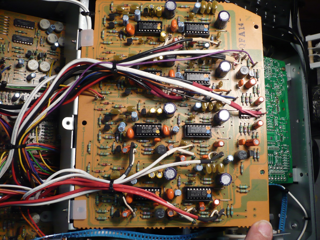

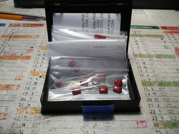

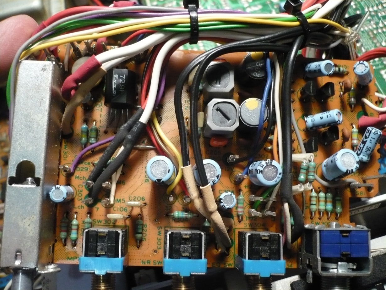

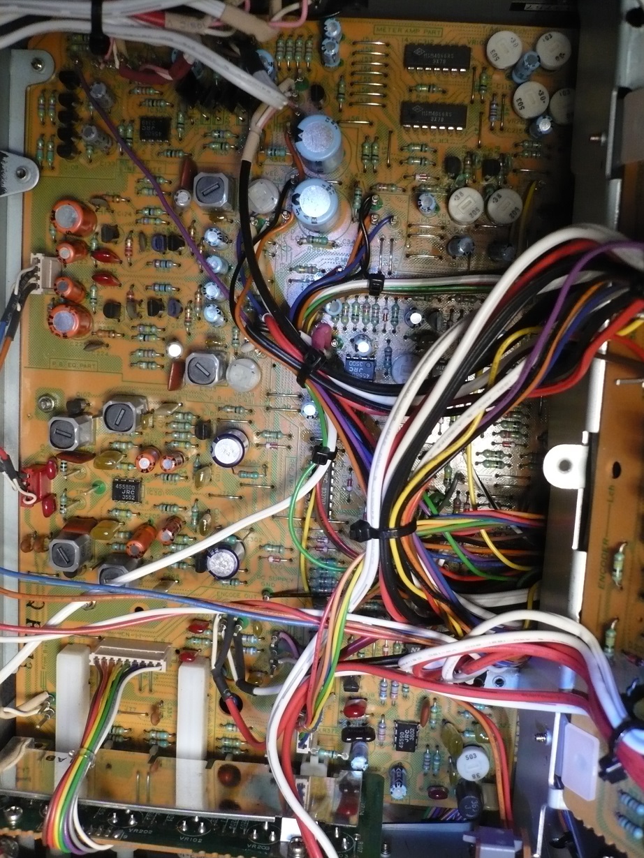

j'avais acheté un kit pour ZX9 il y a quelque temps et cet après midi , alors que j'avais constaté une légère baisse des niveaux de calibration sur mon Zx7 , merci Greg
en faisant un tour rapide à l'oscillo et au multimètre , le 90mv est monté à 100 et le 400hz est descendu à 372 !!!
donc j'en ai profité pour commencé à les changés
la partie préampli play et rec la partie Dolby idem mais changé , plus l'oscillateur 400 et 15k sur la carte Dolby , je n'ai changé que les deux sur le Line Amp restera la partie uniquement Dolby et alims sur toutes les cartes ....
je ne perds pas espoir de trouvé un Dragon HS pour lui récupéré son DD

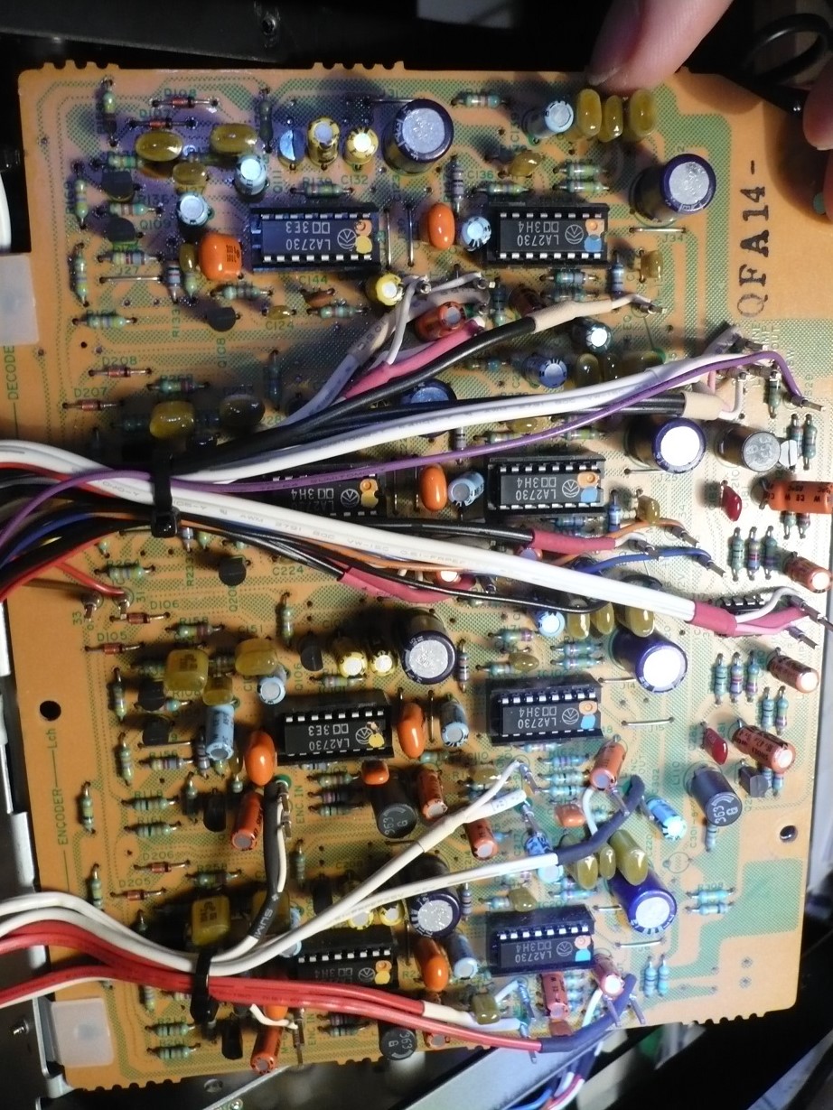

donc , pendant l'attente de composants manquant sur le Dragon , vieille série car les composants manquants ne sont pas visible sur le SM , bah là pas de bol , sur le ZX7 pareil , il me manque :
C111-211 331 rec amp part
C106-206 823 rec amp part
C322 563 bias osc
C122-222 473 azimuth part
681×2 rec dolby part
154×2 rec dolby part
473×2 rec dolby part
154×2 play dolby part
473×2 play dolby part
vraiment pas de bol , je devrais recevoir le tout en fin de semaine prochaine ...

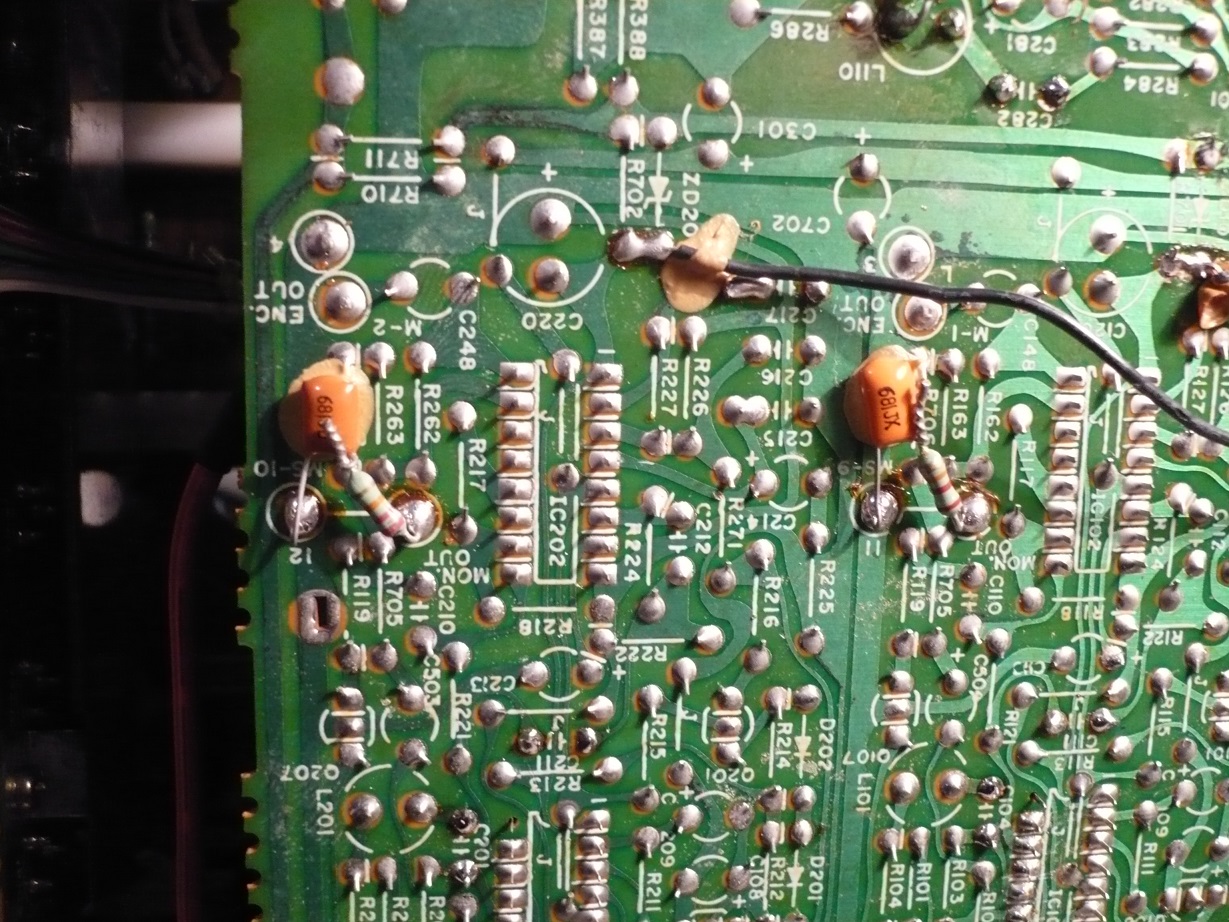

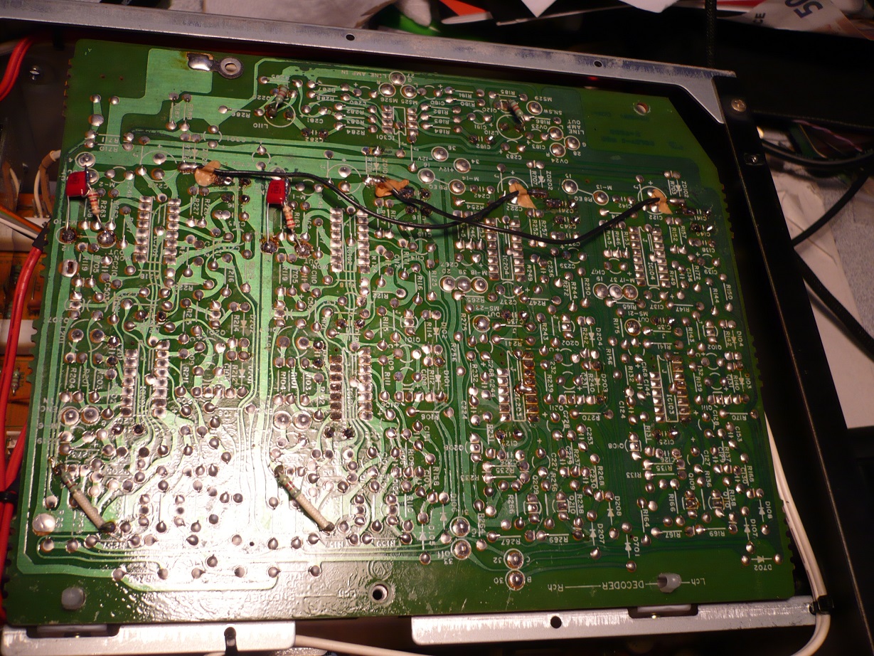

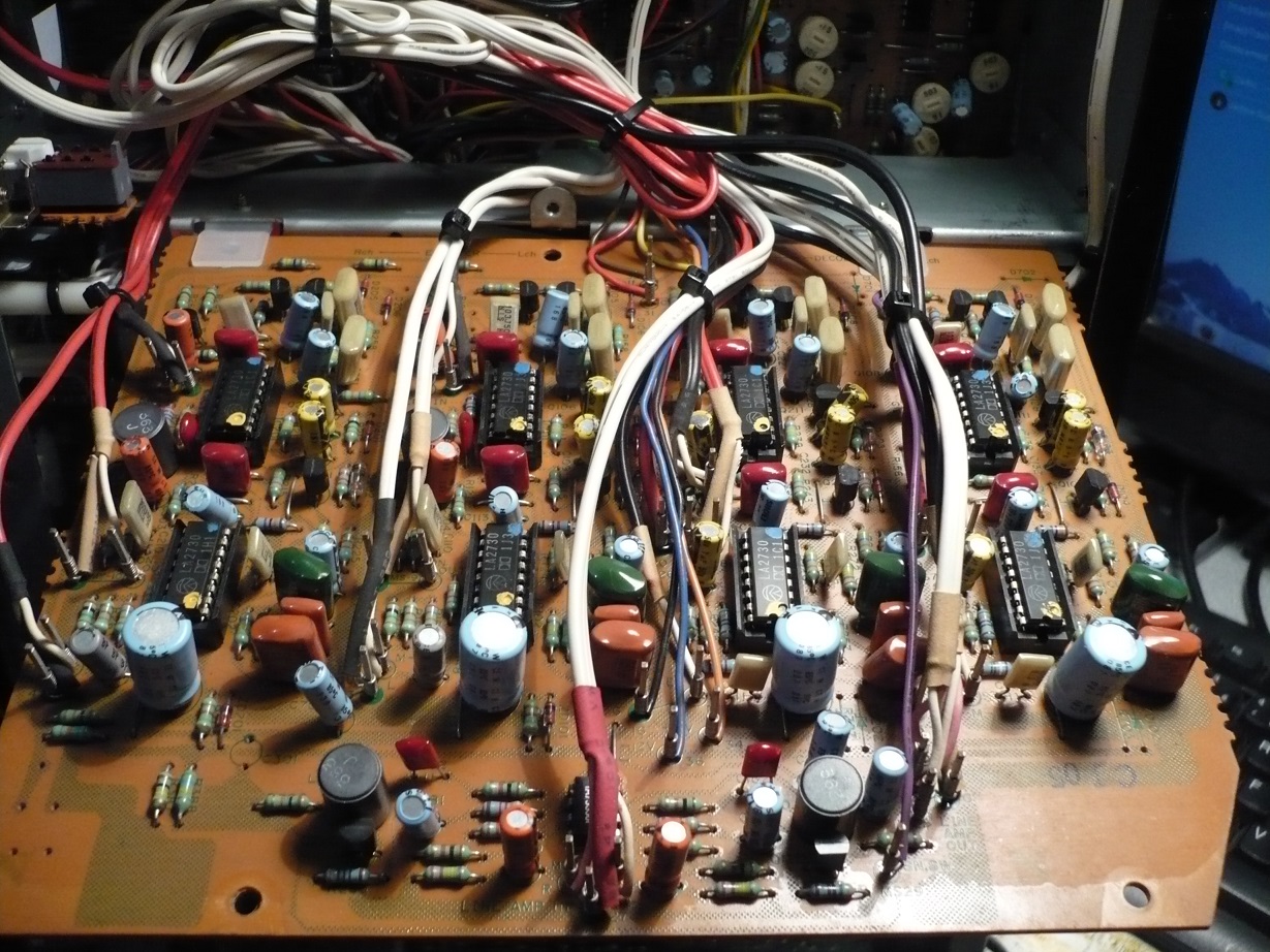

les condos entouré en rouge normalement ne sont pas des Orange Caps ...
après
il avait à l'allumage le 15khz de baiblard et le 400 un poil trop fort , l'azimth un poil décalé pour les deux têtes , le reste une fois que la face avant sera remonté car pour l'instant j'ai tout viré pour la nettoyée
il me restera plus que les 4 orange en haut et deux autres en bas près d'un potard
il m'en restera deux au verso
la partie MPX , ce sont des NOS , c'est pour cela qu'ils sont de la même couleur
après

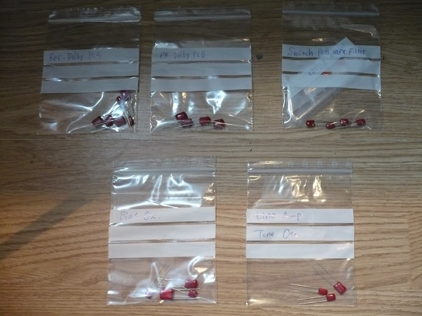

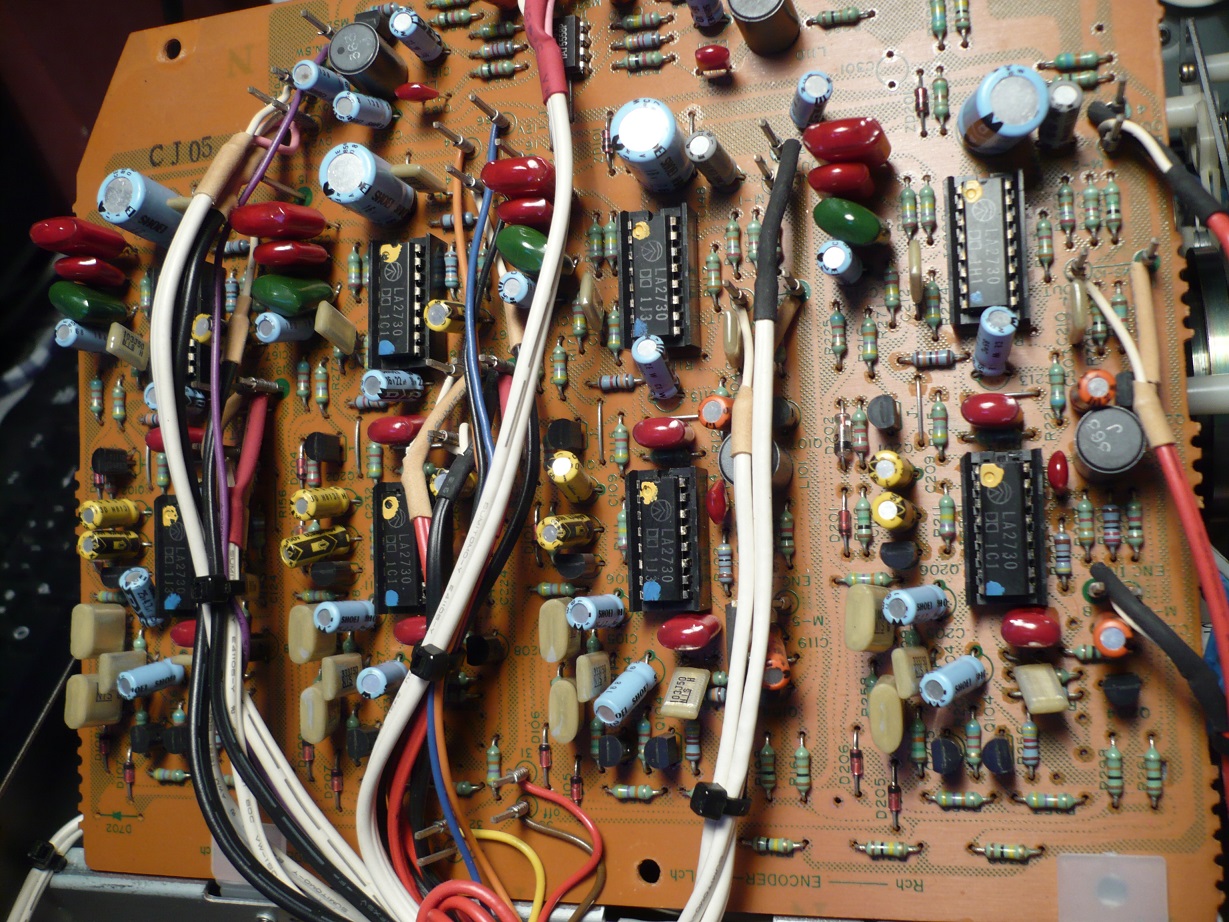

tous les condos sur le ZX7 ont été changés
la Dragon joue en attendant son tour
reste la façade à démontée et à nettoyée ....

un pleurage élevé , mais toujours pas de nouvelle pour mes courroies des US ...
