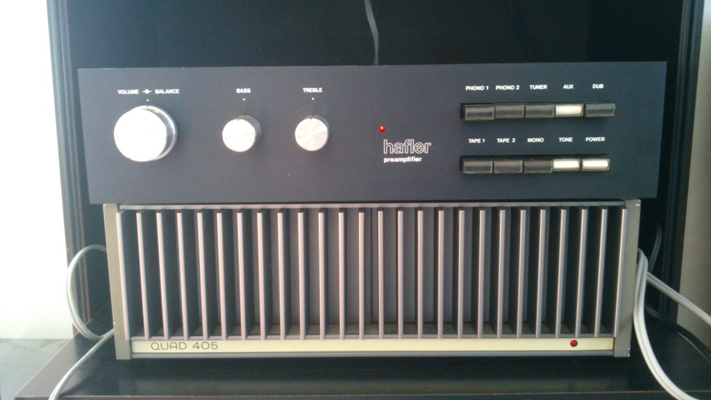

Re: Hafler DH-101
oui, je vais commencer par le brancher et m'assurer du bon fonctionnement : c'est possible pour vous qu'il ait déconné sur le peu que j'ai utilisé et qu'après il fonctionne nickel ?
ensuite je l'ouvrirai pour prendre des photos et les montrer sur le forum.

Re: Hafler DH-101
merci ! je regarderai ça dès que possible.
en attendant j'ai récupéré le préampli. Le gars l'avait laissé en route sur son ampli pour me montrer le bon fonctionnement. Rien à voir avec ce que j'ai eu chez moi, aucun crachottement, la balance fonctionne
il me dit qu'il y en aurait pour, à la louche, 50€ de pièces et MO pour lui donner un petit coup de jeune. Le contact est bien passé ce matin donc pas impossible que je retourne le voir finalement. Il a trouvé qu'il fonctionnait pas mal sur son ampli.
me reste à le brancher

Re: Hafler DH-101
bon bah finalement chez moi c'est pareil. le son au volume minimum m'a l'air plus fort que chez lui (peut-être dû aux enceintes, à l'ampli ou la pièce tout simplement), la balance fonctionne mais il reste ce son au minimum qui sort sur la 2è enceinte qui ne devrait rien donner.
bref, je pense qu'il faut faire les travaux dont je parlais au-dessus, sûrement la cause de mon souci, qu'en pensez vous ?
là je n'ai pas le temps de laisser tourner, je le ferai en fin de journée ou bien demain.
à+
à+

Re: Hafler DH-101
ce soir j'ai écouté à volume assez bas car pas tout seul et ça sonne plutôt bien. J'écoutais avec l'ampli EICO à lampes depuis bientôt un an... Demain j'essayerai plus longuement et si j'ai le temps je sors les dahlquist de leur carton

Re: Hafler DH-101
bonjour,
j'ai un Hafler DH 101 depuis 2 mois maintenant.
j'ai eu les mêmes symptômes que toi. il est parti chez un audiophile compétent pour une cure de jouvence . résultat : quelques soudures refaites , quelques condos , nettoyage du potentiomètre.
la balance montre une très légère différence entre la gauche et la droite en faveur de la voie de gauche , avec également un très léger murmure le potentiomètre à zéro mais uniquement en sortie AUX.
il faut se dire que cela fait parti du charme des appareils anciens ! par ailleurs , c'est le seul préampli que j'ai trouvé pour l'instant qui soit capable de driver avec énergie mais en douceur mes 2 blocs mono Advance Acoustic mais aussi un Phonophone A5 .
il lui faut sans doute " se réchauffer les condos " et une fois à point tu ne seras pas déçu de ton acquisition !

Re: Hafler DH-101
Salut
merci de ton expérience.
Pour le moment je vais laisser tourner comme ça, sur les DQ-10 le volume au minimum me gêne beaucoup moins (j'ai aussi changé les câbles HP mais je ne pense pas que ça joue) et quand je me déciderai, je le ferai réviser pour changer et refaire ce qui doit l'être. Soit je fais confiance au réparateur que je suis allé voir, ou alors j'irai ailleurs.
à+

Re: Hafler DH-101
Salut
je n'ai presque plus de souffle et au volume minimum c'est vraiment très faible. J'ai l'impression que ça lui a fait du bien de tourner
à+
