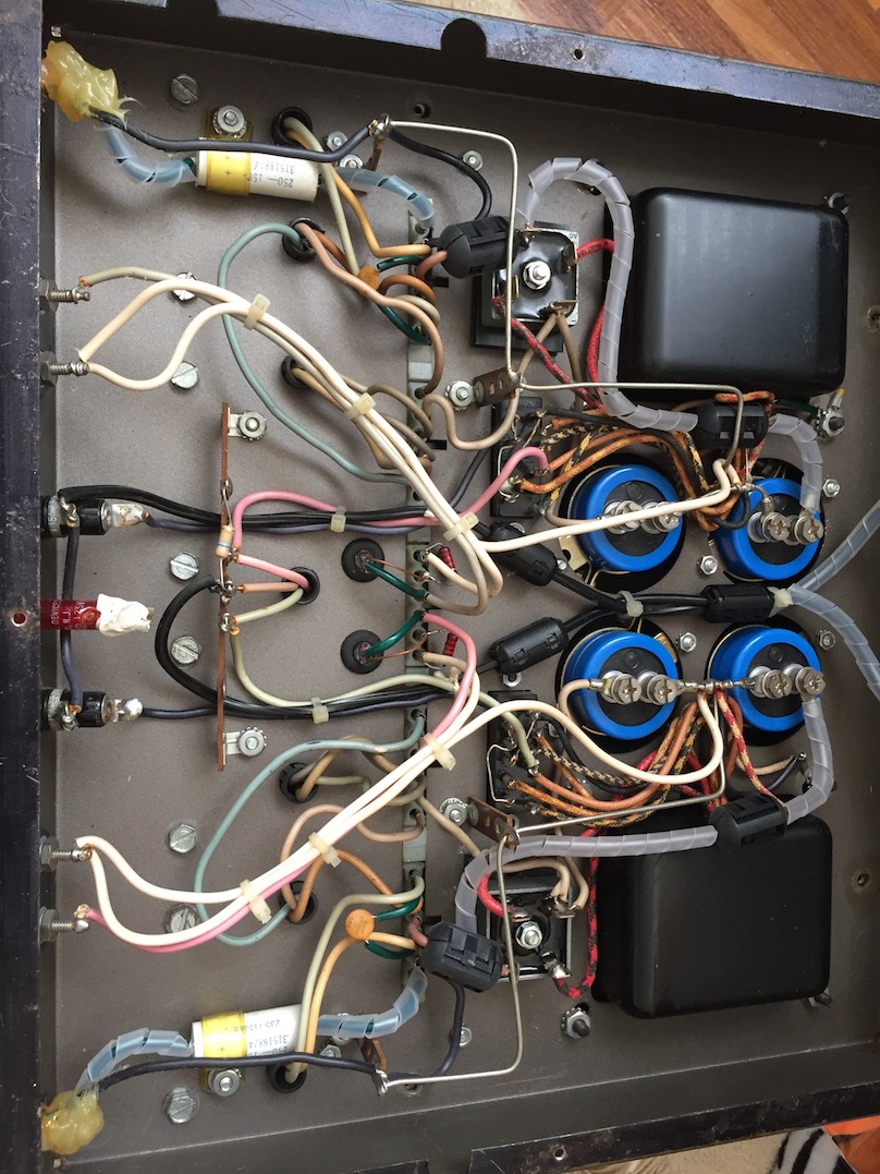

Il a déjà été visité.
De bonnes capas de filtrage en place. Les transistors de puissance ne sont sans doute pas les originaux, quelle est leur référence ?
Les capas blanches seraient à mesurer....

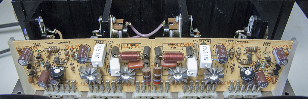

autre photos : il est vrai que la construction est simplissime ! Etonnant qu'un son si cohérent soit issu d'une électronique comme celle-ci. J'adore !
Je pense qu'il y a eu des bidouilles, le témoin d'alimentation est déconnecté, et il y a des sortes de gaines. Et je me demande à quoi servent les petites ampoules entre le circuit imprimé et les radiateurs ??

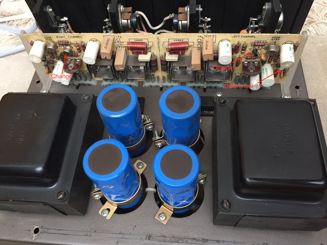

Premières réactions aux photos :
Si il est re-ouvert, ce serait intéressant de voir si le différentiel d'entrée gauche a été changé.
Par contre, les drivers sont d'origine est c'est génial car pour ma part, j'avais été obligé de les changer et de d'adapter les neufs aux radiateurs pour conserver l'aspect. Les RCA faits pour HK sont introuvables !

bonsoir Marc, merci pour ces informations, je ne manquerai pas de regarder cela à la prochaine occasion.americanradios a écrit : Si il est re-ouvert, ce serait intéressant de voir si le différentiel d'entrée gauche a été changé.

Justement, elles servent à protéger les enceintes en cas de problème.Coglo33 a écrit :je me demande à quoi servent les petites ampoules entre le circuit imprimé et les radiateurs ??
Allez voir sur le schéma du circuit, ce sont les OUTPUT CIRCUIT BREAKER.

oui oui oui, il me semble que ce sont des protections ! bien vu !Broonob a écrit : Justement, elles servent à protéger les enceintes en cas de problème.

Oui, effectivement, sur le schéma c'est ce qui est marqué mais franchement je doute de l'efficacité...
Marc
