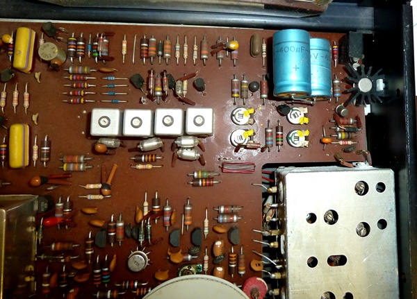

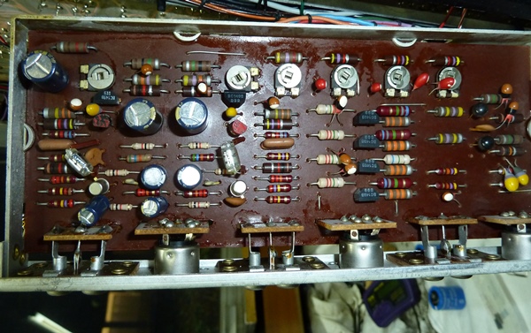

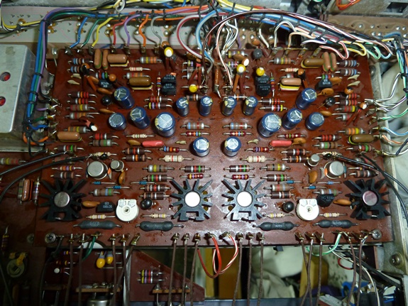

Voici les photos après intervention.
La carte pré la carte ampli Le condo de l'alim dont la valeur est un peu élevée (+15% environ) comme ceux des HP, je les ai laissé en place. Et enfin un montage curieux avec deux condensateurs en parallèle d'une valeur unitaire de 400µ F remplacé par un unique 1000µ F Après démontage, nettoyage et remontage du potard de volume, réglage du courant des transistors à 100mA comme indiqué dans le SM, tout fonctionne parfaitement (je n'ai pas de quoi tester la partie phono pour l'instant).
Cependant, même après 15mn de chauffe, le courant des transistors varie un peu +/- 5% qu'en pensez-vous?
Marc.
Marc.

C'est fait.
J'ai quand à moi remplacé les trois cartouches, mais je n'ai rien gagné du tout. Par contre, le remplacement du pont de diode (fragile) est plus que conseillé. Change celui sur la carte tuner aussi.

Tu prends surtout un pont qui rentre à la place de l'autre (écartement des pattes).
Un 8 ampères est largement suffisant.
