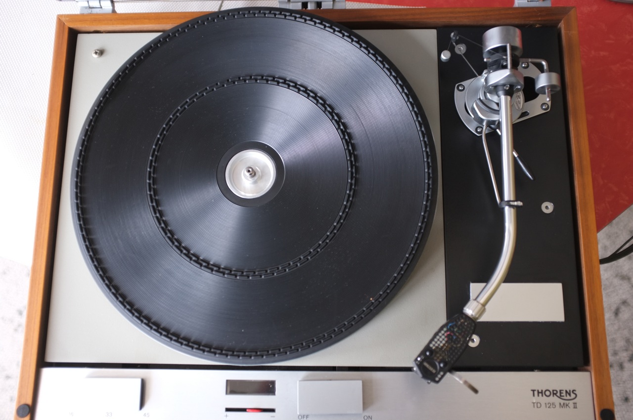

Un ami vient de m'offrir une Thorens TD125 mkII, vous vous rendez compte ?
La cellule qui vient avec est une Shure M95EDM
Elle mérite un coup de nettoyage et de revigoration du bois, mais elle est dans un très bon état. En tout cas j'ai de quoi occuper mes soirées de printemps
