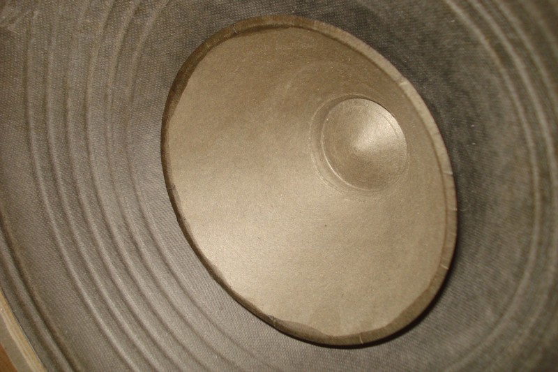

Il y a de cela deux jours le chat du voisin à décidé de modifier sans prendre en compte mon avis, le bi-cône du large bande. Crime de lèse majesté!!! :pleure2:
Autant vous dire qu'il a détalé à "toute blinde" après son forfait, poursuivi par mon pied. :baston:
Des gros bisous à ma fille de 6 ans qui a sonné l'alerte s'est précipitée et a évitée le pire...
Résumé en photos et réparation:
Vous pouvez admirer le coup de griffe impeccable! J'ai entendu le bruit du papier déchiré... :cry:
Image Image Image
Un petit pinceau fin, de la colle à bois rapide dilué légèrement avec de l'eau. Appliquer la colle sur la tranche du cône et sur les parties déchirées. Bien positionner et retoucher avec le pinceau sur les jonctions.
Une petite astuce mettre de l'eau tiède, cela active la prise et facilite les retouches. Vous pouvez laisser sécher et appréciez à nouveau, OUF!
L'alerte a été chaude je vais penser sérieusement à protéger les HP et ne plus tolérer les animaux de mes chers voisins.

Il y a eu un intérêt à ce vandalisme félin, (le plus drôle dans l'histoire, le chat est le portrait craché de Garfield).
J'ai pu écouter sans bi-cône et entendre tout l'intérêt de celui-ci, qui en effet canalise bien le haut du spectre.
Après réparation j'ai constaté que le cône est bien plus rigide qu'avant!!!
J'ai même trouvé le son plus défini, enfin il a changé. Je me demande si le cône qui était très assoupli par 40 années ne demandait pas à être "retendu"... Le vieillissement du papier et qu'il soit trop souple doit jouer un rôle? J'ai pu voir il y a peu un large bande bi-cône et celui-ci était ultra rigide.
Quelques coups de pinceau à la base de l'autre cône ne serait peut-être pas inutile, sans plus d'information, ça reste en l'état.
Pour la voisine je ne sais pas! :-D
Mise à jour:
J'ai finalement donné un petit coup de pinceau avec de la colle légèrement diluée sur les bords extérieurs des bi-cônes.
Là ou il y a un pliage. Les rebords étant coupés en plusieurs endroits les cônes n'étaient plus maintenu correctement.
Après un rapide séchage, je confirme les cône ont retrouvés une raideur.
Encollage du rebord plié pour redonner de la rigidité au cône.JPG (114.39 Kio) Vu 7771 fois
Ce n'est pas la révolution, mais tout est un peu plus précis à l'écoute.
Je fais finir par lui dire merci a ce :colere: de chat.
