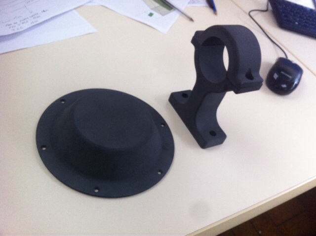

Support pavillon et cache compression réalisés en frittage de poudre (photocopie 3D pro)

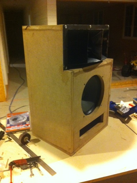

Quelques photos des caisses en cours de montage(avec celles de Damien. Prochaine étape, les essais!

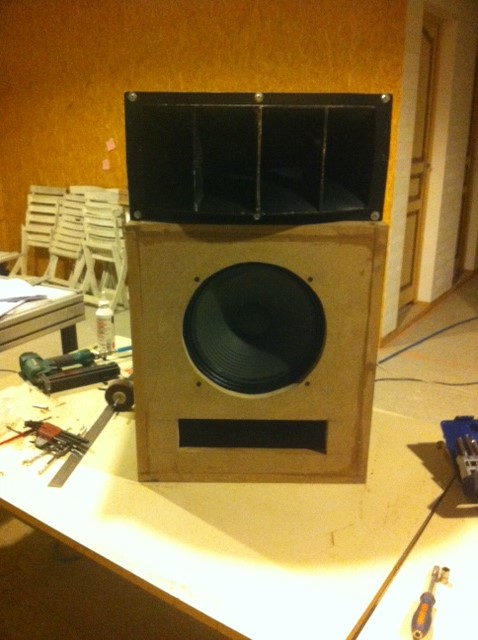

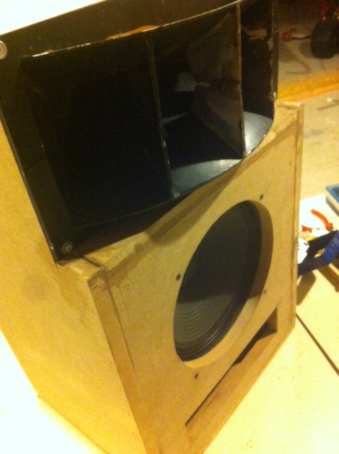

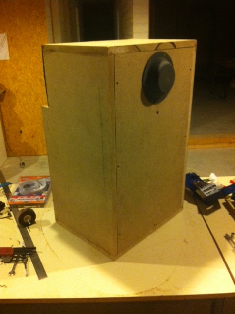

Premier montage à blanc des HP dans les caisses en vue des premiers essais. J ai hâte de voir ce que ça peut donner!

Messages : 3989
Re: DIY autour du tandem Altec 806A-H811B
Salut Fred!
Du coup le support/tasseau du pavillon vient bien se plaquer contre le fond?
Petitloup54
Messages : 1569
Localisation : nancy
Message par Petitloup54 »
Pas tout à fait, j ai laisser le jeu de 3mm par rapport au fond comme sur le plan d'origine mais je pense que c est pour le passage de l'isolant du fond(écrasement)

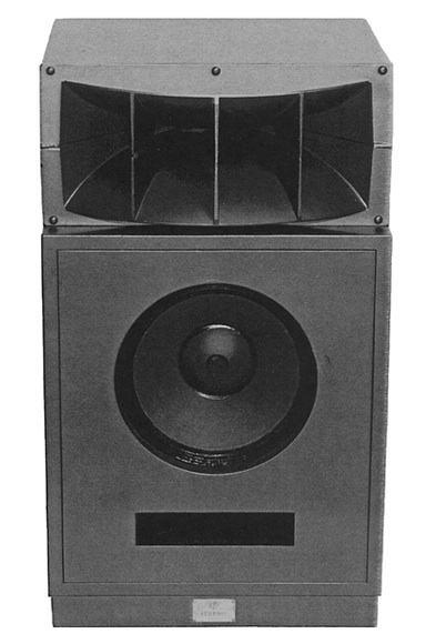

Le modèle: Onken harmo balade
