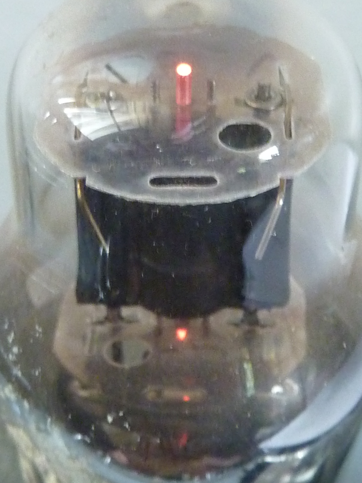

Les tubes L63 sont testés .... je pense que ce sont ceux d' origines ... Ils sont toujours dans les spec's ..

Je n'y connais rien en lampemètre mais est-ce normal que la lampe "Essais" soit éteinte alors que tous les cadrans indiquent une valeur ? :gne:
Jean-Philippe
Re: Decca Decola
Pas de problème Jean-Philippe :-D .. je n' ai pas de "copyright" sur les photos ..
Je n' ai jamais eu l' occasion de voir cette ampoule allumée, je crois qu' elle éclaire quand le filament du tube a un problème ..
Le commutateur à coté du témoin sert à tester le "vide" du tube.
