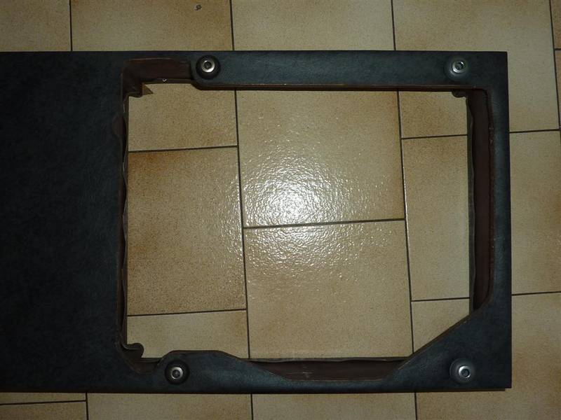

Pour Etienne qui ne possède pas de socle pour la sienne, et profitant d' un démontage, voici des vues du socle fourni par Thorens, et dont les dimensions et découpes sont très différentes de la TD124...

klemp a écrit :Pour Etienne qui ne possède pas de socle pour la sienne, et profitant d' un démontage, voici des vues du socle fourni par Thorens, et dont les dimensions et découpes sont très différentes de la TD124...
Merci pour les photos. La découpe est simple pour qui sait utiliser une défonceuse. En effet, le socle est différent et il est aussi plus haut pour la TD224. Pour l'instant, ma 224 dort bien tranquillement dans un coin.

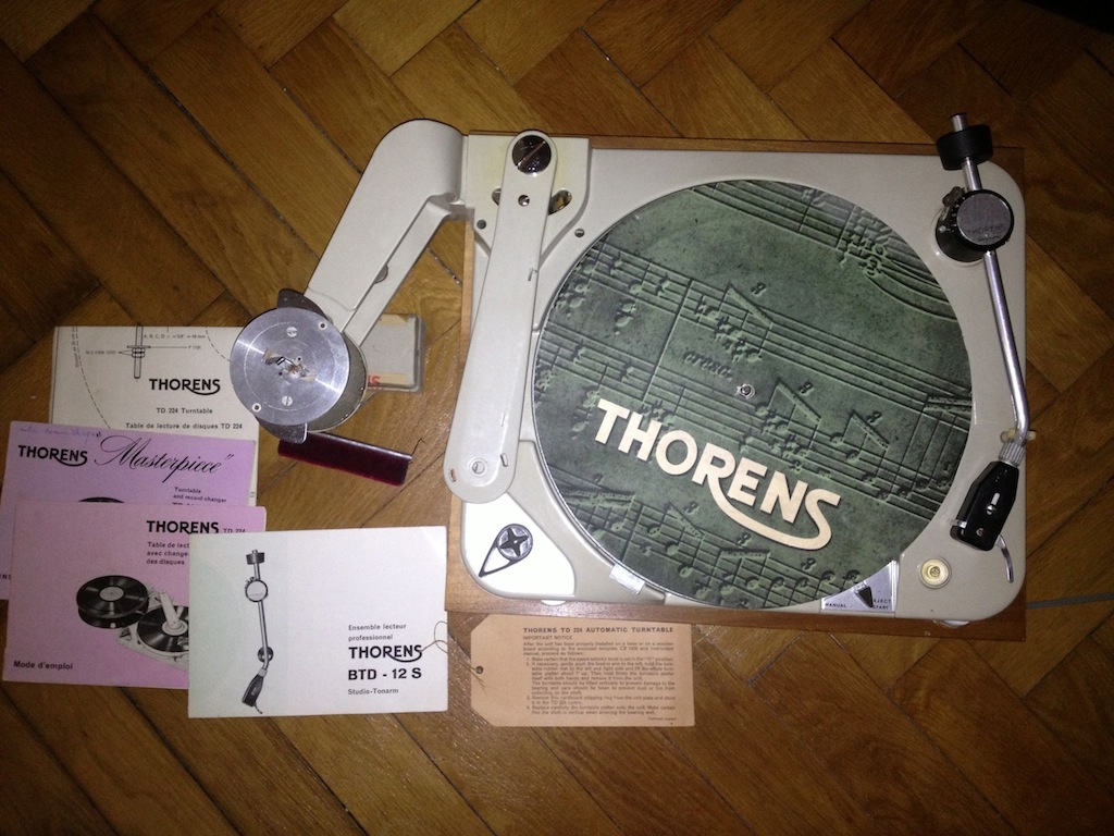

finalement celle que je pensais avoir loupé est dans mon salon....Elle est en parfait état esthétique, un gros nettoyage et elle sera magnifique. J'ai le carton d'origine,le couvre plateau papier thorens, le socle et toute la doc avec le template.
Elle ne tournait pas, j'ai révisé le moteur et elle tourne désormais.
Par contre le bras automatique qui va chercher le disque ne se lève pas entièrement du coup il bloque sur la barre ou l'on enfile les disques....comment faire pour que le bras aille en butée? Il doit y avoir des réglages non?

N'hésite pas à poster quelques photos et ouvrir un post dans la rubrique panne si nécessaire.
Attention à cette mécanique de précision, ne touche à rien si tu n'est pas sûr.
Re: Thorens TD224
J' espère que tu as quelques notions d' automatisme et de cinématique ..
Il est très facile de fausser ce mécanisme irrémédiablement ... Ne surtout pas toucher aux réglages d' usine .. et relire ce sujet si tu as des doutes.

je viens de lire la notice et tout est bien expliqué
je vais faire les réglages cet après midi....en attendant voici les photos de la belle
