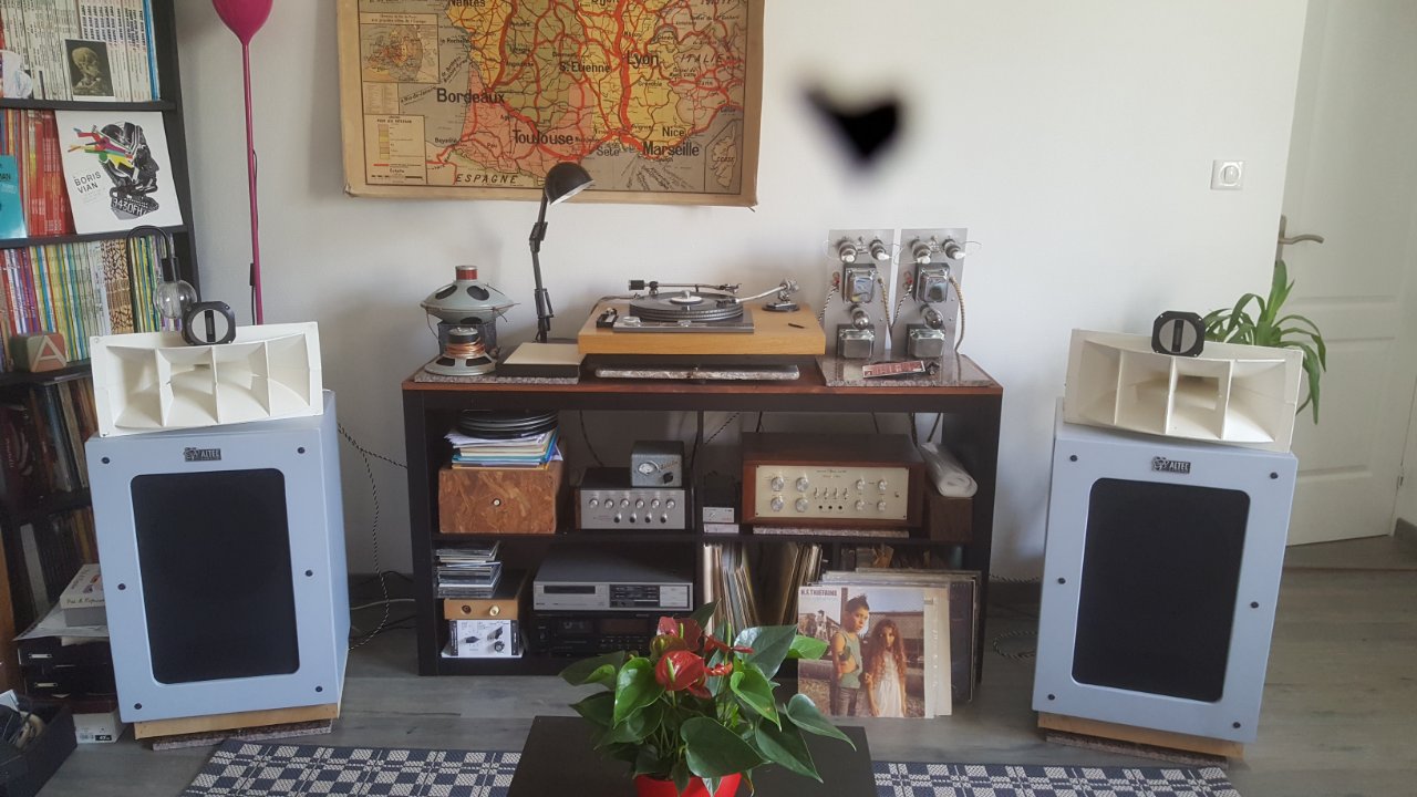

Je les écoute sur mes altec en passif avec des filtres maison.
J'ai un souci sur un tweeter mais bon en occultant le haut, je suis ravi du résultat. Surtout sur le grave. Ça ne descend pas hyper bas mais beaucoup de vie dans le bas médium et d'impact. Ma salle n'est pas très grande. J’avais eu peur après un essai chez Fred. Dans sa grande pièce l'ampli s’écroulait à la moindre sollicitation. Mais bon, l'objectif est bien de l'utiliser sur les 806A en actif dès que j'aurai trouver un ampli pour mes 414.

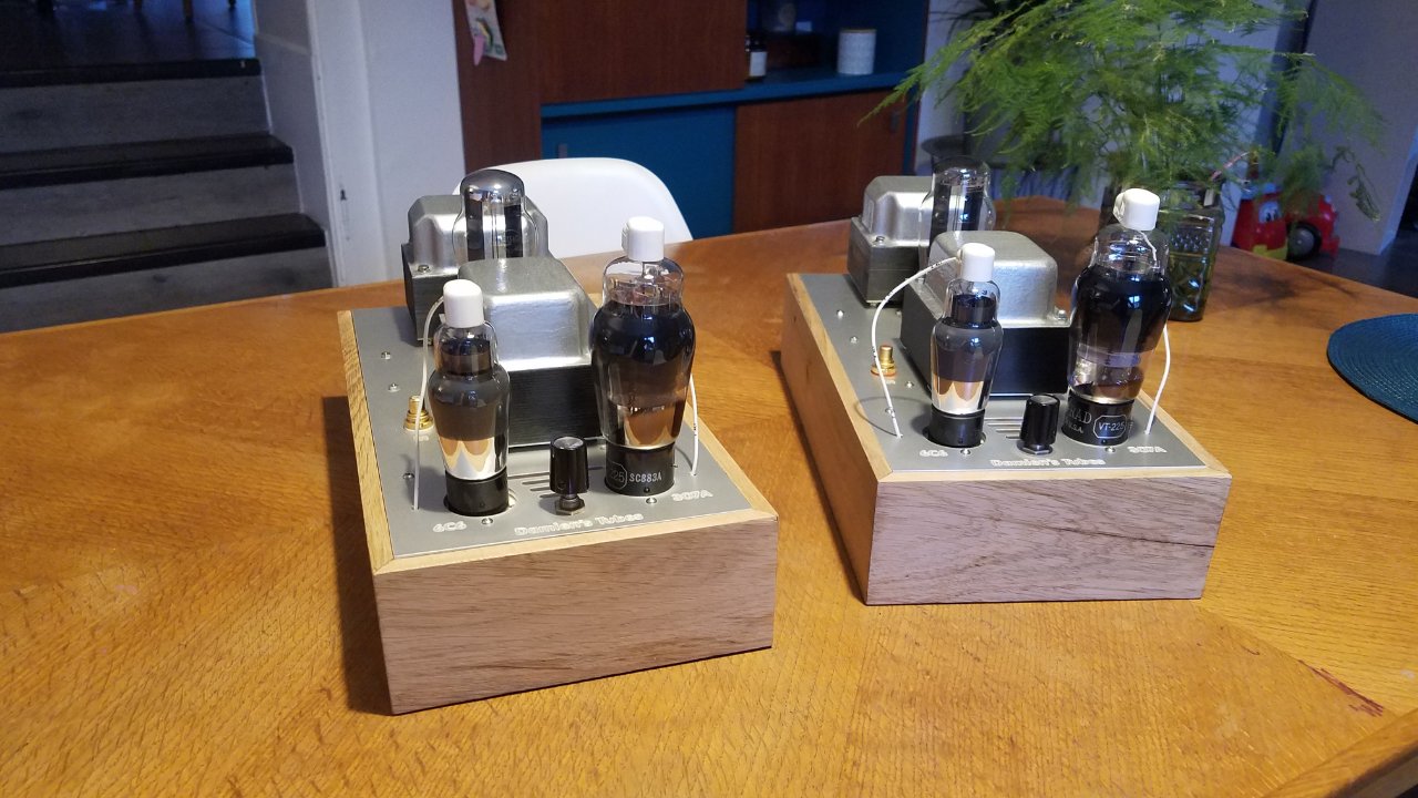

Et ben voilà !
Cinq ans plus tard (jour pour jour) le projet est terminé !
Ne me jugez pas ...
Grâce à mes comparses Patrick et Fred, j'ai un beau coffret en chêne, ma planche de pommier n'était malheureusement pas suffisante. J'en ai profité pour changer quelques composants sur les conseils de Jean et Jean-François. CTS13, MKP, HT 72.
J'ai désormais un peu de stock en tubes :
- les 6c6 de Jean (Philco et Raytheon) et quelques autres (RCA, Mazda) pour faire un peu de tube rolling;
- 3 jeux de 307A : Ratheon, Ken-Rad et Sylvania. Me reste à trouver des Western
Par contre je dois encore me trouver des 5U4G pour former des paires. D'ailleurs si quelqu'un a une Brimar avec les plaques noires et les inscriptions en rouge je suis preneur.
Je reviendrai sur l'écoute au moment de la remise en route en multi amplification.
