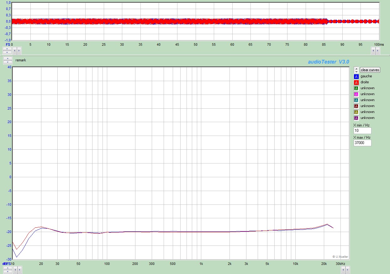

condos fini d'être changés , elle tourne nickel , je nettoie les galets et refait la mesure de W&F

Tu as de belles courbes tu sais ?

Bon les hautes fréquences sont maintenant semblable faut que je trouve le filtre passe bas et trouve le composant qui a bougé ...

et bien on ça sent le retour à la maison pour mon jouet
super cédric

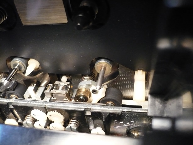

donc le Main PCB avec les derniers condos changés
est ce normal qu'il y ai deux cabestans différents sur ce modèle ??

j'ai l'impression qu'il a été passé a la toile émeri !!
