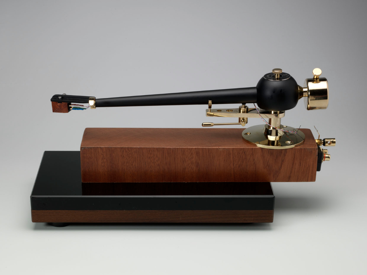

ne pouvant attendre ma pièce pour la fixation du bras sur la Lurné j'ai fabriqué un satellite avec les moyens du bord
après sciage, perçage...soudage etc....j'ai monté ma cellule Benz wood H2 retipé Van den Hul sur le bras et là les problèmes arrivent
impossible d'équilibrer le bras je dois mettre une masse de 10g sinon impossible de le faire une pesée à 1,9g
enfin je mets une galette sur la platoche et le gros ronfle
il était un heure et demi du mat je suis parti me coucher
je vais avoir besoin d'aide
Frédéric

Bonjour Frédéric.
Dans un premier temps ne pas mettre le silicone, cela rend les choses plus simples.
L'idéal avec ce bras est de régler la hauteur en premier, ensuite le lift, ensuite avec une balance la force d'appuis et l’azimut avec le contre poids, en l'avançant et reculant pour la force d'appuis et en le déportant vers l'extérieur, à l'opposé de la cellule, pour l'azimut. Seulement après mettre le silicone petit à petit.
La résistance au mouvements due au silicone dépend en même temps de la surface de silicone entre les sphères mâle et femelle et l'écartement de celles-ci. Plus il y a de surface et plus il y a de résistance et plus il y a d'écartement et moins il y a de résistance à surface égale.
A propos de la ronfle, où as tu soudé le fil de masse du bras, fil noir?
Me suis je fais comprendre?
Ps: dit il quelque chose à propos du poids de la cellule?
Modifié en dernier par vendin le mer. 23 nov. 2016 21:30, modifié 1 fois.
Pascal.

bonjour Pascal
bien évidemment je me suis empressé de mettre du silicone
pas tout à fait mais pas loin...
je suis vraiment le débutant de base qui veut jouer les gros bras
facile qui ont dit alors j'y vais
la hauteur ok je vois à peu près
le lift ?
force d'appuis et azimut ok
le fil de masse soudé à une cosse qui va à mon pré via un fil
voici ou j'en suis

un grand merci Pascal
ça fonctionne
le réglage doit pouvoir s'améliorer sans pb je pense
juste une petite chose qui me chiffonne le bras descend beaucoup plus rapidement
qu'hier soir
j'ai vérifié 2 fois le poids à la balance tjs 1,9g
Bizarre
bonne soirée
Frédéric

Dans ce cas essaye de baisser le bras avec la petite vis. Cela dit avec ta cellule de compliance moyenne il ne faut pas non plus qu'il y est trop d'opposition du silicone.
Sinon, tes impressions d'écoute sont elles confirmées, c'est le plus intéressant!
Pascal.

en un mot le Pied....

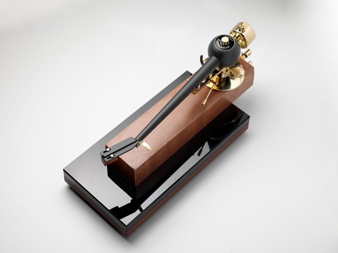

2 petites photos vite faite sur le gaz

Pour le plaisir des yeux , une photo avec la platine ? c'est magnifique :+1:
