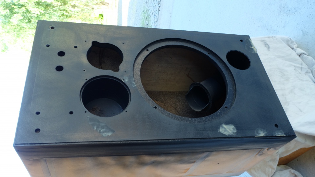

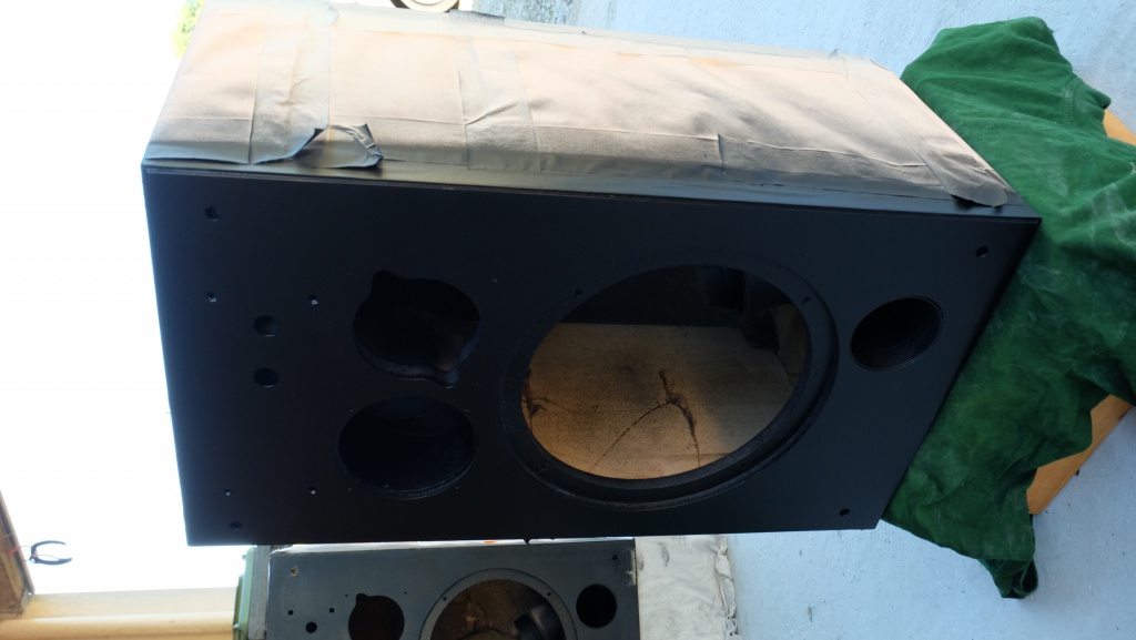

Toujours en mode " barbouille "
Je multiplie les petites couches
Mais j'ai du un peu trop charger sur celle-ci, phénomène " peau d'orange"
et je rebouche les dernières petites imperfections ...
Est ce que vous y mettriez une couche ( ou deux ) de vernis mat pour finir ?

Re: Restauration JBL L36
Une belle restauration.
Oui deux couches avec un "égrenage" ou ponçage en 300 voir plus, très fin entre les deux. Il faut bien dépoussiérer aussi la surface et faire cela dans un local le + clean possible.
Tu auras un bien meilleur aspect.
Comme tu le dit "des couches fines "de vernis, pas une couche épaisse en une seule fois. Cette technique des couches fines permet de continuer l'effet "bouche-pores" et de lisser la surface.
Tu peux même en passer trois avec toujours entre un ponçage de plus en plus fin, si tu n'est pas satisfait.

Entre chaque couche de noir mat, je passe un coup de papier 320 + souflette + chiffon .
Pour l'instant, je fais ça dans l'auvent à l'air libre, mais il va falloir aménager un endroit propre , sec et ventilé pour la dernière couche + verni !
je pensais à une petite serre de fortune que l'on trouve à vil prix dans les bazar Lands et Cie !
Donc, pour le verni, 2 couches avec un égrenage au 1000 ( type papier à l'eau ) entre les deux ?
Oui par exemple, 1000 cela me parait un peu beaucoup du 600 en sec c'est déjà bien.
De mémoire en atelier pour les panneaux plaqués bois en essence fine ils terminaient avec du 600, puis immédiatement , (pour que la fibre du placage ne se redresse pas), le fondur "bouche pores" en cabine il redonnaient un égrenage fin en sec peut-être en mille finalement, ensuite le vernis était passé. Il pouvait y avoir un nouvelle égrenage si le résultat n'était pas probant.
Avec une bonne cale bien plane et qui n'accroche pas les bords. Le ponçage pas forcément à l'eau, sauf si tu veux faire une finition "carrosserie".
Plus tu augmentes le grain fin de ton papier plus tu es proches de la dernière couche. Tout dépend de ce que tu veux comme résultat et du temps disponible aussi...
Magnifique restauration...
Avant le vernis moi j'ai utilisé de la laine de fer...c'est très doux pour le bois.
C'était un conseil d'ébéniste...
Amicalement
Denis
Amicalement
Denis
Tout-à-fait la laine d'acier peut-être utilisé
. Erratum.
Prendre du triple 000 et faire dehors ou en atelier...Il faut faire attention à passer celle-ci le plus uniformément sans trop appuyer, pour ne pas faire de creux.
